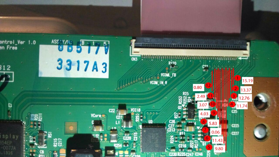

Всем добрый день. Прошу прощения за долгое отсутствие. Измерения гамма ряда.
Код:
Левая сторона TCON, точки слева направо:
1. 15.19
2. 13.37
3. 12.76
4. 11.89
5. 9.80
6. 11.15
7. 0.06
8. 5.83
9. 4.03
10. 3.07
11. 2.49
12. 0.81
Код:
Правая часть, точки справа налево:
1. 15.19
2. 13.37
3. 12.76
4. 11.74
5.  9.80
6. 11.43
7.  0.06
8.  5.83
9.  4.03
10. 3.07
11. 2.49
12. 0.80
Приложил картинки для наглядности.

Юрий 72
Сообщения: 1397
Сообщение #25 От 26/03/2018 05:17 цитата
stopgg, на 7ом подозрительный ноль.
stopgg
Сообщения: 14
Сообщение #26 От 26/03/2018 07:14 цитата
Юрий 72 писал:
Мне тоже показалось это странным, по информации из интернета, напряжение с первой по последнюю точку должно отличаться, от точки к точке на 1 - 1.5в. В моём случаи на седьмой точке сильный провал: 0. Подскажите, как капнуть дальше и определить почему там 0? Говорит ли это о том что дефект в TCON?
Юрий 72
Сообщения: 1397
Сообщение #27 От 26/03/2018 08:08 цитата
stopgg, а тестер для чего? там вольт 8 предполагаю, должно быть. сопротивление померь.

Добрый вечер. Измерил сопротивление.
Код:
Левая сторона TCON по точкам:
1. 115.2 кОм
2. 114.7 кОм
3. 113.6 кОм
4. 113.6 кОм
5. 113.8 кОм
6. 114.6 кОм
7. 7.4 Ом
8. 142.1 Ом
9. 1.06 кОм
10. 1.05 кОм
11. 1.83 кОм
12. 2.84 кОм
Правая сторона TCON имеет практически идентичные сопротивления на точках с 1 по 12. Смущает сопротивление на седьмой точке, на мой взгляд крайне малое сопротивление, не значит ли что где то КЗ? Подскажите, что еще можно проверить, почему такой низкий ток и сопротивление на седьмой точке и нормальное ли сопротивление по остальным точкам? Всем спасибо за любые подсказки и терпение за мои скромные познания.
Юрий 72
Сообщения: 1397
Сообщение #29 От 08/04/2018 08:08 цитата
stopgg, так подай туда вольт 5 от бп с ограничением 5 Ом. Пощупай, где греется.

stopgg
Сообщения: 14
Сообщение #31 От 23/04/2018 07:36 цитата
Доброе утро, всем.
Юрий 72 писал:
БП с выходным напряжением 5В и сопротивлением в 5 Ом, к сожалению не нашел. Использовал 5В зярядное устройство от телефона с последовательно подсоединенным резистором в 60Ом. Подключил устройство к отсоединенной плате TCON, подал напряжение на 7-ую точку. Искал нагревающий элементы. К сожалению или к счастью нагревающих элементов не обнаружил, все компоненты имели одинаковую температуру.
Продолжил изучать TCON и планки. Заметил, что при отключенной левой планке от TCON на седьмой точке появляется напряжение в 5.82В, сопротивление 115кОм. Подключаю планку обратно напряжение падает практически до нуля. При подключенных планках гамма корректор нагревается градусов до 60, самый горячий компонент на плате TCON. Я подумал, может проблема в резисторах на левой планке и отпаял их, у самого края панели в том месте, где мастер из сервиса манипулировал ими. Я заранее заказал резисторы этого номинала и планирую посадить туда уже новые резисторы, старые выглядят изрядно замученными. После отпайки резисторов ничего не поменялось, на седьмой точке с подключенными планками по-прежнему низкое напряжение, экран блеклый. Я попробовал мультиметром найти замыкание или причину, пока ничего не вышло. Не зная номинальные токи, сопротивления элементов, трудно что-либо понять. Даташит по планке или TCON я так и не нашел. Еще шлейфы на планках сильно греются, если прикасаться кассовым чеком, чек чернеет, по ощущению там градусов 75-80. Получается проблема с левой планкой? Что может быть с ней не так? Как можно её диагностировать?

По делу:
Все измерения напряжения я проводил с подключенной шиной LVDS, обеими планками, в включенном состоянии телевизора. Сопротивления снимал, также с подключенными планками, шиной, только с отключенным питанием.
Юрий 72
Сообщения: 1397
Сообщение #32 От 23/04/2018 09:54 цитата
stopgg, поучись пока на чем попроще, паралельно изучая как работает жк стекло. Как придет понимание, можешь снова браться.
