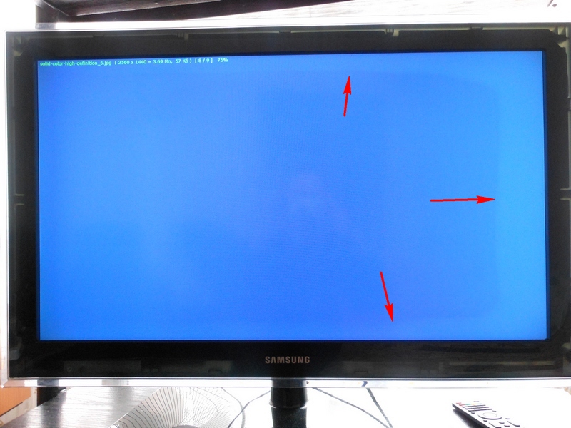

Model: SAMSUNG LE32D550K1W
Panel: V315H3-L02 rev c1 (есть 3 боковых уха)
T-CON: V460HJ1-CO1
2 платы матрицы T-CON : V315H3-XLPH1
Inverter CM32T BHS rev 0.6
Power Supply (PSU): BN44-00438c rev 1.1
MainBoard: BN41-01603
Здравствуйте. Телевизор с новья поработал 3 года, затем постепенно начали появляться вертикальные полосы разного размера и цвета, по мере прогрева пропадали, затем остались постоянно. Вызвал мастера, тот сказал что это матрица, в итоге телик я забросил. Через год решил посмотреть матрицу сам. Повреждений матрицы не было, водой не заливался все контакты шлейфов целые, Почистил все съёмные шлейфы T-CON, включил и всё заработало. Полос нет, иногда проступает горизонтальная полоска, которая исчезает при шевелении рамки экрана (так же может появиться, если пошевелить на изгиб рамку матрицы)
Зато теперь проблема с засветленной областью экрана. На фото видна немного засветленная правая часть экрана шириной примерно 7-8 см, которая имеет не ровный, а изогнутый край и плавный закруглённый переход в горизонтальную полосу засвета меньшего размера сверху и снизу панели. Этот засвет виден только на тёмных тонах, на светлом фоне его не видно.
Как на ваш взгляд, это смерть матрице, либо это что то другое. (подсветка или инвертор)
При нагреве засвет становится чуть ярче. При включении тв на несколько секунд появляются полосы (ссылка на видео ниже)
Изображение и звук отличные.
Добавлю ссылку на видео, где видно, что происходит с экраном при включении телевизора.
Заранее спасибо.
Напряжения в контрольных точках T-con: ( на двух платах одинаковые)
VDDAL +8.8
VDDAH +8.8
VDDA +17.5
VGH +23
VGL -7.8
VDD +3.2
VCV +7.4
POL2 +1.62
VDASEL +3,27
VAA +17.5
VAAL +8,78
VCOM +7.39
CKV +1.84
STV 0
В БП на выходе разъёма, что идет на мать занижено напряжение, вместо 13в идёт 12.6

Сообщение #2 От 04/03/2017 13:11 цитата
Mixa10916 писал:
Она самая, костлявая, и приходит ))

Сообщение #3 От 04/03/2017 23:35 цитата
Как думаете, если продублировать строчные (боковые) драйвера с T-CON-ом, будет эффект, или пустая трата времени?

Сообщение #4 От 06/03/2017 00:37 цитата
Сказали в морг - не занимайтесь самолечением.

Сообщение #5 От 06/03/2017 16:02 цитата
Если это матрица, почему засветления не постоянные, а их заметно лишь на тёмных фонах.

Сообщение #6 От 13/03/2017 19:48 цитата
На поляризационной плёнке досмотрел под определённым углом, разводы, формой похожие на мои засветы, может это оно и есть? Если поменять плёнку, то какую с любого Samsunga LCD или LED, а может с любой марки. Она случайно не идёт под каждую матрицу своя?

Сообщение #7 От 12/05/2018 21:56 цитата
В мониторах такой засвет по краям попадался, которые долго без работы стояли. После нескольких недель ежедневной работы пропадает.

Сообщение #8 От 13/05/2018 03:38 цитата
Ну в знаменитой v260 такое бывало при отпадении ушей так что можно как минимум прозвонить
