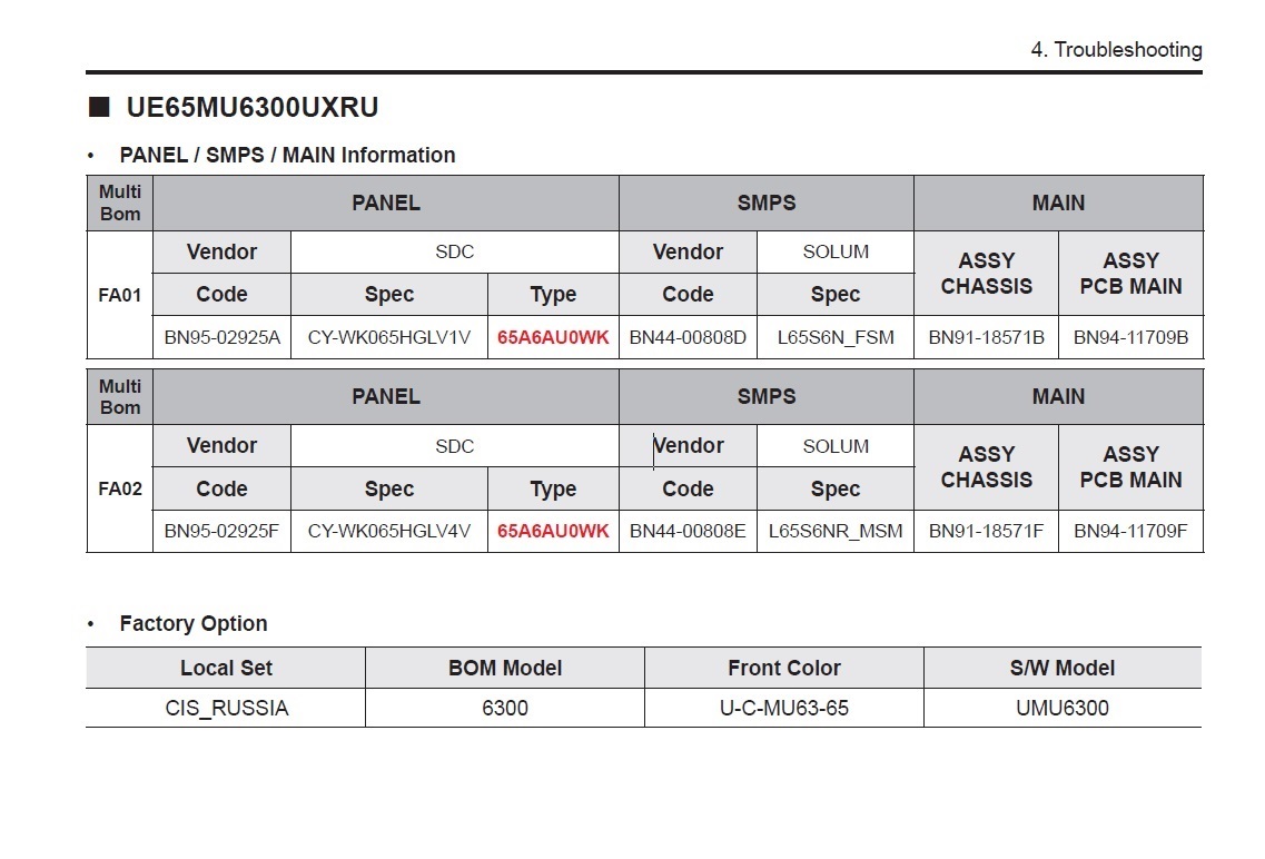

Всем спасибо за ответы, ищу новый майн, по поводу bn наслышан, в Украине офсервис ответил что такие майны им не доступны и такие тв тоже, это тв для РФ и Европы, по идее нужен майн под такую же панель, может меньшей диагонали но с теми же характеристиками.
Feuerbard
Сообщения: 597
Сообщение #24 От 18/09/2018 01:06 цитата
А какая версия тв на задней наклейке стоит ?
Farsh
Сообщения: 510
Сообщение #25 От 18/09/2018 13:36 цитата
FA01
Feuerbard
Сообщения: 597
Сообщение #26 От 20/09/2018 01:23 цитата
Панель самсунг значит , может и другие майны подойдут но не факт
Pioner
Simplicity
Сообщения: 264
Pioner
Сообщение #27 От 20/09/2018 10:32 цитата
Feuerbard, как то так) но если опционные перемычки поправить и микросхему перепаять(вслучае потребности) то работать будет,

Farsh, не спешите списывать майн. Если не загорается индикатор дежурного режима при подаче сетевого питания, то скорее всего, это слет прошивки 25q40 (при наличии всех трех дежурных напряжений: 5; 3,3 и 1,8В). Попробуйте эти дампы.

theli, сказать что ты хороший человек - ни сказать ничего, майн ожил, и пашет как за родину) виновник - битая флешка, и твой дамп №2 - и аллилуйя, чудо свершилось) я плакал) ноги нет пульта тоже но фото 777 по вышеуказанной ссылке подтверждает, что всегда надо отрабатывать все варианты.
