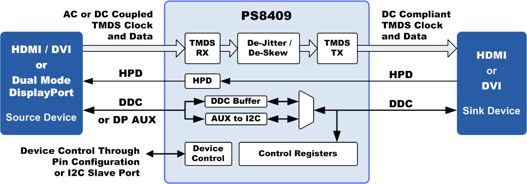

Feuerbard, признаков жизни нету, кнопки нету, на пульт реакции быть не может, тв не входит в дежурный режим Ingh, кз нигде нету, кварц работает, тему читал конечно и отвечал даже, правда в другой теме, но там другая симптоматика была, тв во время грозы находился в дежурном режиме, явносгоревшего и кз нет, подключен к нему был ресивер через hdmi, в процессоре которого дырка

В общем, кз есть, ic2501_rt - ps8409 HDMI контроллер или как там его правильно, звенит по всем входам и по питанию, недоглядел, по предварительной информации тв был подключен только к вай фай, сегодня утром стало известно насчет тюнера, но это еще не все, LAN тоже звенит, хотя клиент клятвенно заверял что только через вай фай. HDMI пары с ps8409 идущие в проц не звенят, т.е. надежда есть, но LAN идет прямо в проц т.е. нет надежды(

Откуда там хдми контроллер если там все в проц идет , а по сети чаще всего и пробивает

Feuerbard, ну не контроллер он а джиттер, что ли, даташита не нашел кроме вот этого рисунка, и стоит он только на нижнем порту, именно в который был включен ресивер, а остальные два в проц идут, и с ними все хорошо, по крайней мере не звенят, его я сдул и все бы по идее было нормально, если б не Лан, клиент признался что лан был подключен, но пользовался исключительно вай фаем) в общем молния ударила в Lan и Hdmi одновременно

Это повторитель шины , типа как усилитель для длинного кабеля , он же преобразователь дисплей порта в хдми , на включение он никак влиять не будет только если питание не коротит

Feuerbard, все в кз кроме выходов на проц, т.е. звенят все ноги, кроме 4х сигнальных пар идущих в проц, думаю если бы по лану не пришло еще, он бы спас проц
