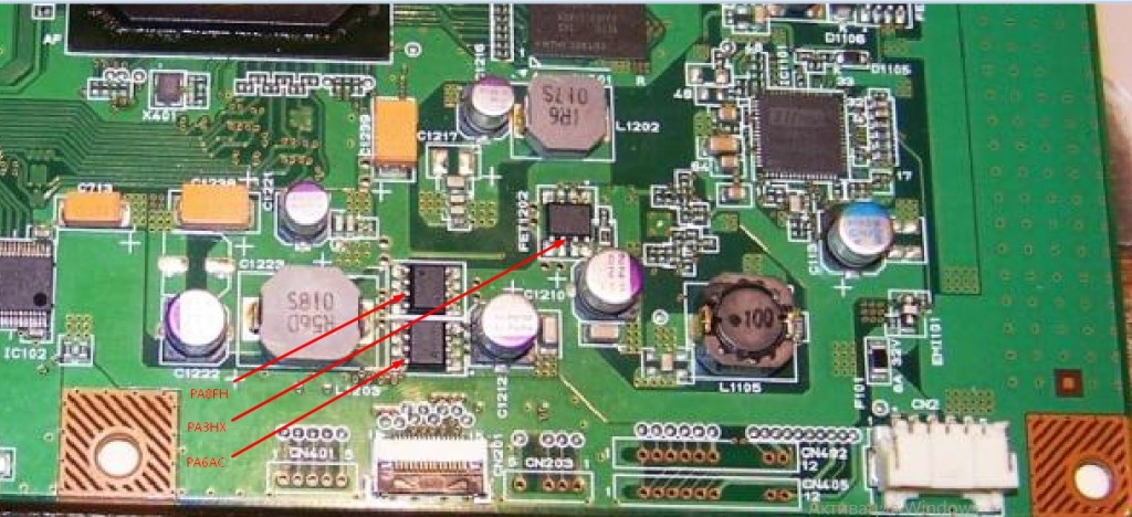

Помогите пожалуйста расшифровать в T-CON: CPWBX RUNTK 4513TP ZZ
кодировку-маркировку деталей указанных на фото: красный квадрат выделил зону, фото которой приложено файлом, где стрелками указаны детали к опознанию)
1) PA6AC
2) PA8FH возможно (PA8PH) потертость
3) PA3HX
Спасибо!

FDS8813 и FDS8880.

В итоге:
PA8FH= FDS8880 Полевой транзистор, N-канальный, 30 В, 11.6 А
PA6AC= FDS8813NZ Полевой транзистор, N-канальный, 30 В, 18.5 А
PA3HX=FDS8984 Сборка из полевых транзисторов, 2N-канальный, 30 В, 7 А

FDS8984 кажись ключ,его менять не обязательно.

Kibermehanik, понял, но он по-ходу тоже пробит...
