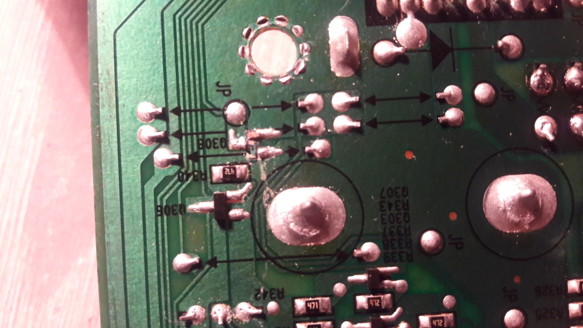

LG 50RM680T
Состав main EAX64349212(1.0)
БП PE-6431-01-LF
50R4T4_Y-SYS EAX64282201
EBR74185002 CTRL
EBR741306901 ZSUS
Пришел с пробитами IGBT Q401,Q402-GT30J127, Q403,Q404-GT30F1, полевиком Q509-KF7N60, диодом D562-UF4004, одгоревшими дорожкою к катоду D562 и отсутствием смд элемента Q308 был у другого мастера).
Помогите опознать что за элемент Q308. Фото прилагаю.
