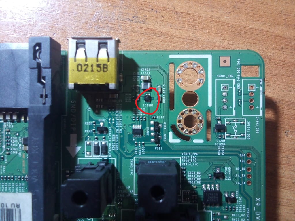

LED SAMSUNG UE32EH4000W контроллер питания usb
максим2020
Сообщение #1 От 06/06/2021 13:20 цитата
Модель: SAMSUNG UE32EH4000W
Main: BN41-01795A
БП:BN44-00492A
Матрица: LTJ320AP03-L
прошу помощи в опознании элемента IC1501 контролер питания usb. было кз на IC202, WT61P805 тоже под замену.
 Размер файла:  224.17 КБ

Сообщение #2 От 06/06/2021 14:24 цитата
Профиль заполняем. Позиционное обозначение и тип корпуса озвучиваем.

тип корпуса если не ошибаюсь UQFN-8

Сообщение #5 От 08/06/2021 13:00 цитата
Да сними его, что там по USB смотреть то. Может то просто токовый датчик по USB.

BS3 нашел в донаре . всем спасибо
