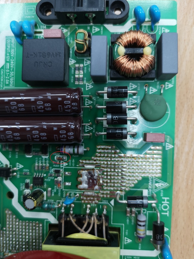

Досталась мне плата "все в одном", все в лучших традициях китайской инжинерии.
main 5800-a6m32g-0p10
Uвх-220 на выходе 12 и 24V
БП построен на шим контроллере fa8a00n
пробит полевик B12N65
в коротком стабилитрон zd1d2(вот по нему-то и есть вопрос)
как определить номинал этого злодея? обведен красным
Может есть у кого нибудь в разборе похожая плата, или есть научная аплеуха))

наверное в цепи питания ШИМ? Тогда по даташиту на мсх определите какое питание должно быть и из этого исходите. А что, записи на нем нет что ли?

qazedcwsx, на vcc у него ZD1D3, а этот похоже в паралель к токовому датчику. Не понятно - мутное фото.

блок у него, дорожки он видит - вот и пусть сам определяет куда подключен.

Primary, да все верно. Он врпаралель токовому датчик стоит.

Звенит там из за токового ибо 0.2ома, выдрать и запустить потом добавить туда на 10-12v все равно он ни от чего не спасет. При пробое ключа разносит и токовый и стаб
