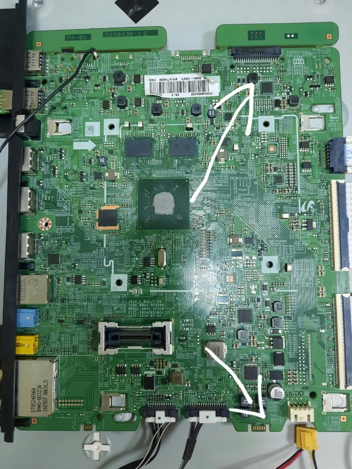

Всем доброго времени.
Принесли невключайку изогнутую.
Блок BN44-00807A
Майн BN41-02528.
Панель CY-WK055HGAV1V
При включении в сеть один раз моргает светодиодом.
На пульт реагирует быстрым морганием светодиода .Разобрал.
Были пробиты пара диодов в блоке питания и напряжение пульсировало.
Исправил. Включил без Майн и подсветка прекрасно светит.
При подключении Майн поведение точно как было в начале.
На Майн напряжения присутствуют 0т 1.0 вольт до 12.7вольт.(исключая сигналы на матрицу ,там до 30 вольт)
Напряжение на дросселях проверял.
Процессор греется прилично (палец не удержать)
Генерация на кварце есть.
Обмен данными при включении есть на трёх spi флешках.
Очень короткие пакеты на spi на планке матрицы в момент включения в розетку.
Побольше пакетов на IS1104
И постоянный обмен на IS1103.
На просторах интернета намёков на схему не нашёл.
Какие должны быть напряжения на Майн???
Ну в смысле есть у кого может на руках или кто сталкивался.
А то есть к примеру на дросселе 2.5 вольт и непонятно должны там быть эти 2.5 или это 3.3 так просели???
Ни то это проц умер ,ни то прошивка слетела, или всё таки с питаниями что-то не так?
Если несколько раз вкл-выкл-вкл из сети то появляется питание на юсб (вставил флешку со светодиодом))
Опять выкл-вкл и напряжения на юсб нет....
P.s..
Сейчас при замерах заметил странность ...
Касаюсь щупами ножек микросхем is201 и is202 и то подсветка загорится то на юсб питание появится .
Изо не увидел....
Такой Майн впервые в руках ...
Подскажите по напряжениям, и что за поведение такое,что ему не хватает?

Сообщение #5 От 02/07/2021 21:17 цитата
Фото
ДОБАВЛЕНО 02/07/2021 21:23
Перемерил сегодня все напряжения.
L 201=5 v
L202=3.3v
L206=1.1v
L204=1v
L4001= -10v(замерял на диоды рядом с дросселем,сам дроссель одним контактом на земле сидит а на втором импульсы)
L409=12.3v
L301= 1v
L303= 1v
L302=1v
L404= 12.4v
L810= 12.7v
L403= 2v
L401= 3.3v
L405=8v
L203= 1.8v
На дросселе сверху-справа (не нашёл обозначения указал стрелкой)
= -9 замерял на диоде рядом с дросселем. Сам дроссель одной стороной на земле а на втором импульсы.
На группе дросселей (внизу,стрелка) нет ничего вообще..
На микрухе рядом присутствует и 12 и 3.3 и 5 вольт.
Даташит не искал ещё, выяснил это только вечером..
Плату подключал "на столе" потребление 0.54 ампера. Если с подключённой матрицей то 1.1 ампера.
По поводу включения подсветки: это плата в защиту видимо так уходит если на enabled пин is202 щуп ставишь то потребление сбрасывается в ноль и перезагружается опять до 0.54ампера.
Также прошил 25q80 и 25q40 , eeprom затирал.(родные дампы сохранил))
Изменений нет...
Посмотрите пожалуйста, может у кого есть ,для сравнения...

Сообщение #6 От 02/07/2021 22:16 цитата
где "страшные" 2,5V?
garsiasergei писал:
по приведённой тобой в последнем посте карта напруг в целом верная (абсолютно всё не сверял, считаю излишне).
Можешь для подстраховки замерять (в выключенном состоянии, голый майн, мультик в режиме измерения сопротивления, минус на корпус) сопротивления относительно корпуса в контрольных точках (на дросселях). Замеры в цифрах - не абсолютная величина. Могут быть подвижки как в большую, так и в меньшую сторону (зависит от типа прибора, солнечной активности и погоды на Марсе). Главное - оценить порядок цифр.
1V1 - 0,6k
1V (на различных дросселях) - от 82 Ом до 160 Ом
1V2 - 0,5k
2V - 1k
остальные - от 2k и выше.

Сообщение #8 От 02/07/2021 22:37 цитата
не нашёл в замерах 1V2 (возле дросселя L203 чуть снизу, не вижу под радиатором позиционного номера). Там сопротивление 0,5k. По 1V8 - килоомы

Сообщение #9 От 03/07/2021 21:44 цитата
[quote="Некто Никто"]не нашёл в замерах 1V2 (возле дросселя L203 чуть снизу, не вижу под радиатором позиционного номера). Там сопротивление 0,5k. По 1V8 - килоомы
ДОБАВЛЕНО 02/07/2021 23:57
Рядом с L203 (1.8v) под радиатором это L303 я неправильно написал и на нём не 1.2 v а 1.15.v
По сопротивлениям прошёл , практически как по карте что вы написали.
Единственное на L302 где 1 v всего 63 ом ...
Остальные в норме.
Осталось попытатся прошить и отреболлить НО.
Клиент скучает без голубого экрана)) согласен на покупку Майн.
Так что видимо куплю Майн завтра, и так времени этот ТВ много отнял,
Единственное на форумах пишут что бывают проблемы, необходимо чтобы второй номер на наклейке совпадал.. вроде нашёл.
Ещё раз спасибо за замеры .

Сообщение #10 От 07/07/2021 21:18 цитата
Заработался.
Да и жара такая что .......
Вобщем Майн брал от прямой панели UE55KU6000UXCE
Партномер BN41-02528 , второй номер (на наклейке) BN-9410801C.
Тв заработал ,вай-фай сети видит.
Клиент ждал "за дверью" поэтому дампы не снял.
По замерам очень быстро прошёл плюс-минус как и на старой плате.

Сообщение #11 От 07/07/2021 22:50 цитата
garsiasergei писал:
очень зря! Мне видится, что проблема была в ПО. На этой платформе дампы еММС и t-con-овской SPI-флеши (возможно и 25Q40 тоже) завязаны. Нужно было сливать комплектом.
