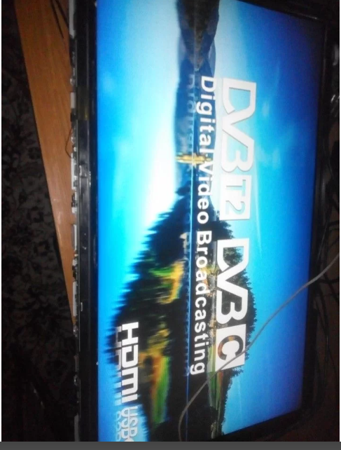

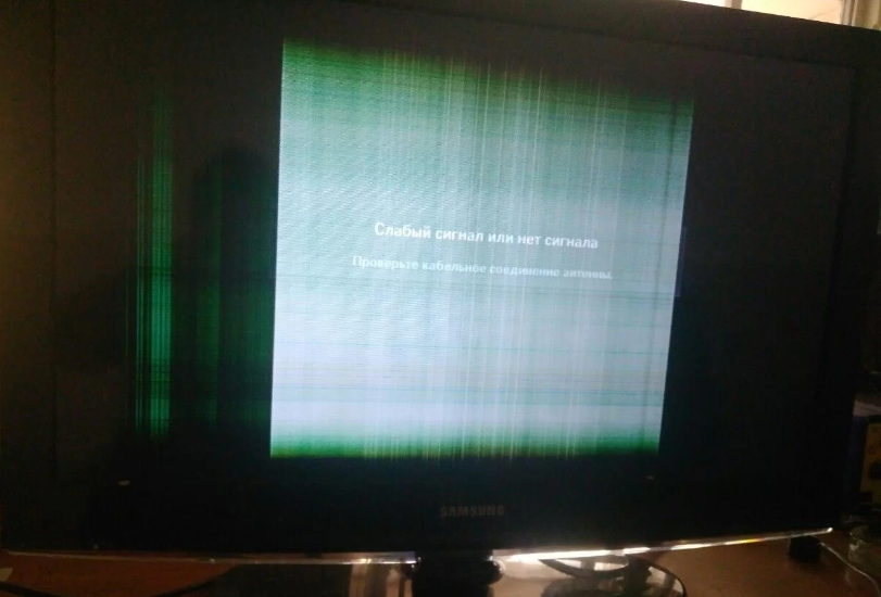

Здравствуйте,наверняка у кого то из вас были проблемы с матрицей когда при первом включении картинка норм затем через 1-2мин появлялась пелена зеленоватая?
ДОБАВЛЕНО 07/11/2022 04:36
долго возился с ним,приходилось Удалить R100 (CKVB2) и R101 (CKV2)
Замкнуть CKV2 и CKVB2 между собой, и на C61 (VOFFE) предварительно сняв ТН1,но изменений небыло,но повозивщись пару дней я вернул на место терморезистор и Замкнув CKV2 и CKVB2 проводом соеденил к точке (VOFFE) и снизил контраст на 75% ,что в итоге получилось восстановить работоспособность

вот что после получилось)
