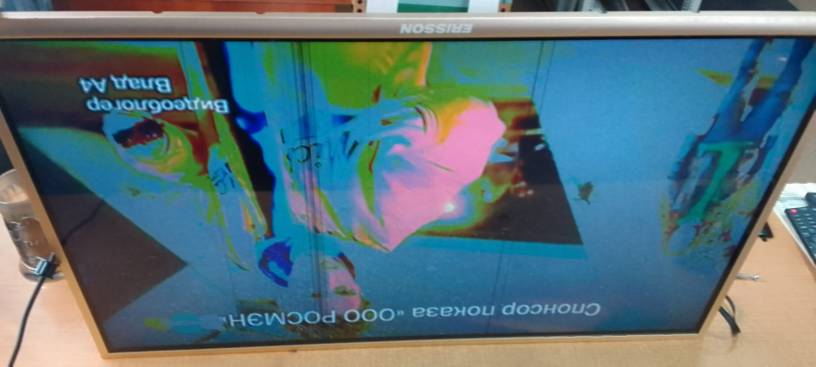

MainBoard TP.MS3663S.PB818 от ERISSON 32LEA17T2G
Матрица LC320EUN-SFF1
Планка матрицы LG 6870s-1546a и 6870s-1547a
ТВ пришел без T-con
Подцепил T-con 6870c-0444a
Изо заколосилось, но как будто битность не та, заходил в сервисное меню SOURCE - 2580 в меню Panel Setting менял и битность, и VESA-JEIDA все бестолку картинки нормальной так и нет.
На T-con 6870c-0444a в точку вывода 7 подавал и +3,3в или минус - результата нет.
Может T-con 6870c-0444a - не тот должен стоять?

Богарт, если тут не врут - https://tel-spb.ru/remont-tv-lcd/lg-32la643v то с этой матрицей должен использоваться 6870C-0432A. Искать нужно именно под своё стекло, т.к. могут быть нюансы с гаммакорректором.

Евгений про гамму сказал уже. Достаточно пробежаться по планкам и проверить изменение ступенек.
Заодно проверь битность вывода на панель, может ткон не жрет что ему прилетает.

Помню похожее было на лыжных тконах от 42 диагонали на матрасах 32 диагонали , как раз из за гаммы

Богарт, примеряй 6870C-0452A. Только идут они на различные диагонали (32", 42", 47", 50") с различной гаммой. Т.е. тебе нужон именно от 32"
ДОБАВЛЕНО 16/04/2023 12:49
вполне возможно, что пойдёт и -0444А, только учитывай, что они также шли на разные диагонали. И соответственно гамма у всех различная.
