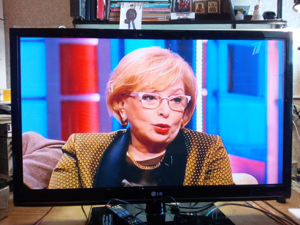

Я пробовал запустить в атоном панель не засветилась а сигналы на КТРЛ не появились... а без сигналов поджига не будет, он же должен в автономе выдать эти сигналы...

Ореховский Ю.А., С лоджика должны быть импульсы SUS_UP, SUS_DN. Я прохождение импульсов проверяю на столе соединяю все блоки шлейфами кроме БП и материнки и подаю питание 5.2 вольта на YSUS, появляются напруги 2 по 18 вольт и 5. вольт питания сканов, лоджик должен заморгать, и дальше проверяю сигналы к блокам, проверь буфер Т541 и операционник 08. На шлейфе проверь сигналы. такой должен быть

Импульсов с SUS_UP, SUS_DN лоджика нет ни в автоном ни с майном , напруги 2 по 18 вольт и 5 появляются лоджик не моргает вообще... в автономе должен заморгать однозначно, но не делает этого... Подскажи еще вот что, на майне на RESET контакте потенциал 3,2в... так и должно быть в раб состоянии ???
ДОБАВЛЕНО 07/03/2017 13:08
Буду заказывать EAX61314501 42T1_KTRL

В маин не лезь, как запустишь панель потом. У меня был косяк в лоджике микруха RESET дохлая была IC111. Заменил все ок. Лоджик проверяется так подай на него от ЛБП 5.2 вольта и проверь напруги на нем. Любой рабочий моргает при подаче 5.2 вольта.

Телек готов, замена control logic, все ок. Тема закрыта.
