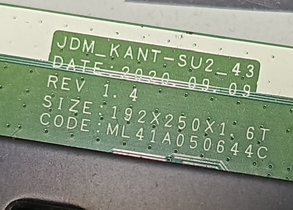

Panel : BOE1430WQ1
Main : JDM_KANT-SU2_43 REV1. 4
LED : RF-EG430039SS30-0901

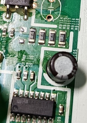

Всем здравствуйте уважаемые форумчане!
Решил создать тему по уменьшению тока подсветки для данного шасси ибо инфы по драйверу(даташит) или готовое решение не нашел, для того чтобы убрать ток с 380мА до 296мА (~22%)нужно убрать один из резисторов (R9114-9118) я убрал R9114 номиналом 4,7ома.
