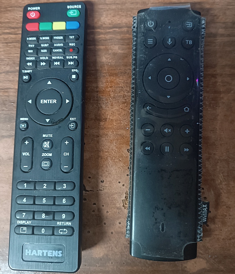

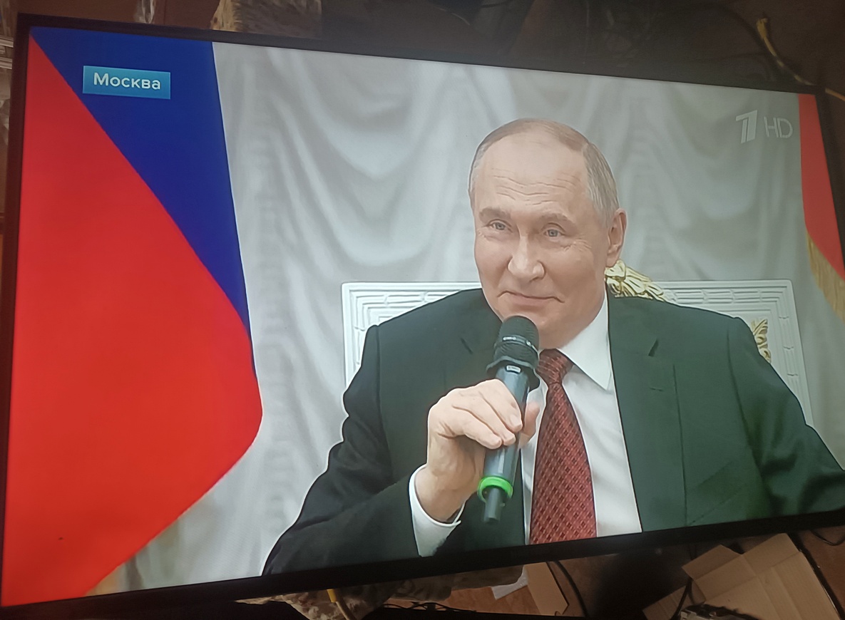

Hartens HTV 43FHD03B. Гроза. Материнская плата вышла из строя. Был в наличии NOVEX-40F171MSY. С разбитым экраном. Плата: tp.sk506s.pb802. Подключил плату, ИЗО есть. Пульт Hartens работает. Включилось. Обновил (авто_обновление) прошивку по воздуху (зря я это делал). После обновления (ЯНДЕКС) пульт Hartens перестал работать. Другой пульт работает. Но он без цифровой клавиатуры. ИЗО есть, с дефектами по яркости (вроде раньше такое исправлял в сервисном меню). По факту стало: не могу войти в сервисное меню на пульте без цифровых кнопок. Так же не могу обновить (откатать "назад") прошивку по USB.
Что можно сделать? Прошить OLD прошивкой, программатором. Войти Hartens пультом с цифровыми кнопкаи в сервисное меню, изменить тип матрицы.
Или войти в сервисное меню. На пульте без цифровых кнопок.
"На пульте нажать HOME - MENU (кнопка с тремя полосками, удерживать не меньше 3-х секунд) - LEFT - UP - LEFT - UP - BACK."
Пробовал по инструкции. Не выходит 100%

Вот попробуй для входа в сервис на 9 андроиде,устанавливаешь,запускаешь и попадаешь в сервисное меню: https://disk.yandex.ru/d/-bnhVZ8Q1HMRCA
ДОБАВЛЕНО 05/11/2025 16:41
На 11 андроиде тоже работает
