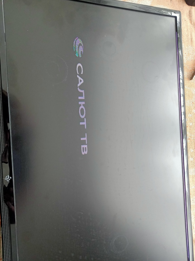

Телевизор DEXP H24G8100C
Материнка CV6681-K24
Матрица C240Y19-5C
Плата матрицы PT236AT02-1 ver. 2 3
Разбита матрица , поставил заведомо исправную матрицу(что было) V236H1-L06 rev. C1 , M236H1-L01-X+C- плата матрицы. Изображение в негативе, смещено в лево и с заворотом. Перепрошивки не дали результатов. С другими мамками эта матрица работает прекрасно. В сервис не пускает, ос Салют ТВ. Каналы и битность одинаковы в матрицах, разбитая матрица была 12 вольтовая, а эта 5. Можно ли подружить новую матрицу с мамкой?

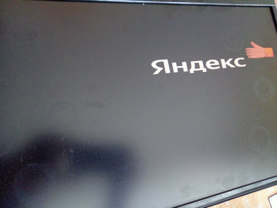

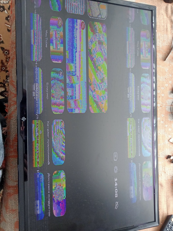

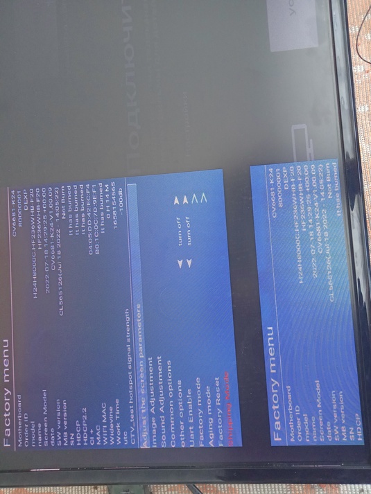

Загрузил еще одну прошивку с ос Яндекс, тута негатива нет, но изо опять же с заворотом и смещено и к тому же вверх ногами, если в мирор перевернуть изо, то уже сервисное меню уходит за пределы экрана, значит сначало надо размеры выставить в норме, а как , не знаю, счас выложу фото сервисного меню , может кто подскажет.

Сообщение #4 От 16/03/2026 15:09 цитата
Ставлю кабель 2канала 8 бит, с другими полосит и изо нет.

audi писал:
...дали - потому сейчас у тебя в СМ установлена FHD-шная матрица HF236WHB-F20 и , следовательно ,
audi писал:

Я опять перепрошил , тута есть см и пульт работает, может что то наковыряю в см.В этой проще ТВ работает полноценно, токо картинка за пределами.

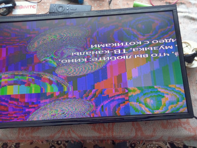

Сообщение #16 От 18/03/2026 07:52 цитата
В СМ не войти, пульты не видит, токо кнопка вкл и выкл.

На выключенном из розетки ТВ зажим кнопку "сеть" и , удерживая её , воткни вилку шнура питания в розетку. Должен произойти сброс. После сброса появится экран первоначальной установки. Во время настройки появится предложение сопряжения пульта с ТВ.(( ...подключи к ТВ клавиатуру/мышь если сразу не будет работать пульт

Сброса нет, по новой грузится.
