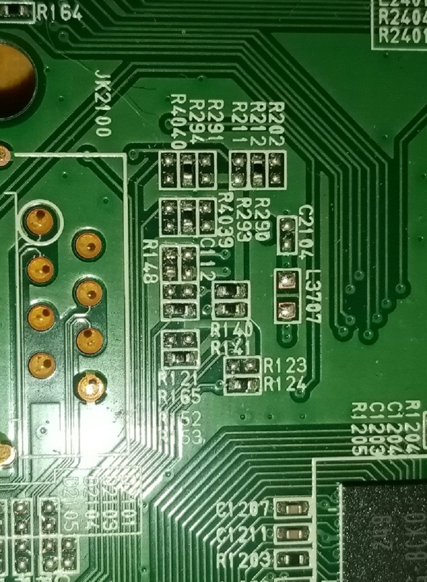

Сравнил места с опционными резисторами.
На обоих майнах, стоят однокилооники на одних и тех же местах.
Сниму напряжения, выложу. Выложу и фото участка плат.
ДОБАВЛЕНО 29/01/2022 18:39
Да! На старой плате стоит резистор 0ом. Идет на корпус с 2й ноги разъема. Замыкал, без результата.
Спасибо за подсказку перекинуть пмять!), не сообразил просто. Это - по любому надо, возможно этого будет достаточно.

Борис19, извениця, что отрываю Вас, занятого чилавека, от дела своими пустыми разговорами. Просто хотел бы уточнить, где в приведённом на фото Вами участке платы обозначены R226, R227. Своим скудным умишком я, в соответствии с сервисмануалом, понимаю, что именно оне должны определять разрешение матрицы.
Борис19
Сообщения: 508
Сообщение #17 От 29/01/2022 22:42 цитата
Мне ли, недоумку, возражать)) .Осилить бы ещё - каким образом. Кто то наверное знает, я пока нет(, но ещё немного, и кажется узнаю классно!

если Вы правша, то взять в ПРАВУЮ руку ПАЯЛЬНИК или воспользоваться ФЕНОМ. Аккуратно передвинуть на 1 мм в сторону SMD-резистор с позиции R227 на позицию R226.
ПыСы. специально для этих тормозов, которые ищо здесь в этой теме тусуются я кинул фотки с примечанием, где FHD, где HD, а то оне фсё вокруг да около. А сами то и не знают, даром что на аве обезьяна. Но Вам-то, как умному и продвинутому спецу, это ни к чему. Вы ж это как орешки...
