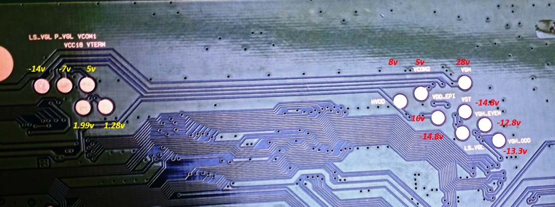

Сделал замер напряжений идущих на матрицу (на LVDS) для истории подмигивание

Сообщение #9 От 03/11/2024 23:35 цитата
Приподниму тему..Судя по фото с напряжениями ,наверное не совместимость майна и матрицы .VGH OOO VGH EVEN должны меняться от минус 9 (возможно и минус 14VGL)до плюс 26(VGH)..,VCOM должно быть 7.5 вольт =середина гаммы..Предстоит в ближайшем обратная замена с 55 диагонали на 49 готовлюсь,отпишусь

Сообщение #10 От 05/11/2024 12:35 цитата
