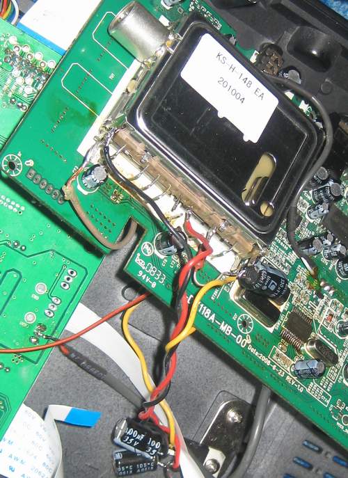

LCD TV Shivaki модель TV-118(Китай).
Шасси JD-DV118A-ЕАЕ-02
проц Realtek RTD2120Д
шасси тюнера JD-DV118A-MB-00
Изначально был дефект пропало изображение.После проверки нашел что сгорел преобразователь DC-DC TD1410 (5v). по этой цепи вместо 5V пошло 12V .В результате сгорела TDA9886 после их замен ПЧ тракт заработал но тюнер нет.Тюнер стоит TDQ-3EA (на микросхеме B1678) нигде не могу найти такой .Если кто знает чем можно заменить его.
За ранее спасибо.
Kemtron.

Времени много прошло уже решил наверное проблему ,но вдруг кому пригодится
У меня точ-в-точ такая же история. Проблему решил просто .
1-заменил TD1410
2-заменил TDA9886 на TDA9885 (другой не было)
3-заменил тюнер на KS-H-148 с некоторыми доработками суть которых в следующем
(по контактам тюнера) 1-AGC - без изменений
2,6,8- nc
3- AS - вместо перемычки на землю припаял сопротивление 10 кОм
4,5 - SCL,SDA - без изменений
7 - питание сделал отдельное на 7805
9 - через сопротивление 1 кОм подключил к +12
10 - у моего тюнера эта нога почему-то не подключена (снаружи есть ,а внутри NC), поэтому NC
11 - IF без изменений
Я конечно понимаю ,что к 9 ноге надо 33в ,а не 12 , и будет куча нападок в мой адрес ,
в свое оправдание хочу сказать что ничего страшного в этом нет так,как телевизор
при этом работает без нареканий за исключением одного момента - имеется некоторый перекос по частотам (программы не там где должны быть) который никак ,повторяю никак не связан
с напряжением на 9 ноге (проверено) .
преобразователь паять было просто лень (к тому-же клиент и так доволен).

sancho1212 писал:
зачем отдельные 5 вольт, они в тв и так есть.
sancho1212 писал:
будет куча нападок в мой адрес ,в свое оправдание хочу сказать что ничего страшного в этом нет так,как телевизор
и ты хочешь сказать, что от 12 вольт весь диапазон будет перекрываться?
(для информации, в родном тюнере 33 вольта формируются внутри)

SN761678B=B1678
