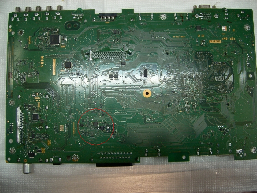

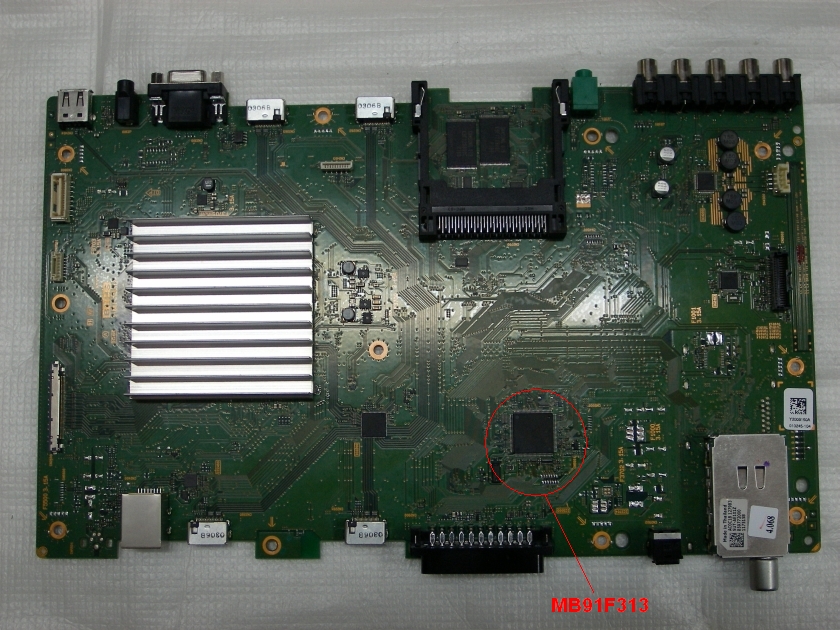

SONY KDL-40LX900
Матрица SONY P-MOD 40LETT A1793139A
MAIN 1-881-779-12
Процессор управления - MB91F313A
Флэш - K9F1208U0C (64M) x 2шт.
USB HUB - μPD720114 (IC2403)
HDMI HUB - Sil9287 (IC2200)
УНЧ - TAS5707 (IC4200)
DBV-T - CXD2817R (IC1008)
Audio switch - CXA3803R (IC4000)
Video switch - CXA2241Q (IC3000)
Графический проц. под радиатором.
При выключении в дежурный режим аналоговые каналы сохраняются,
настройки цифровых пропадают , но остаются их названия в меню (Россия,НТВ).
При отключении от сети, исчезают все настройки.
При включении в сеть аппарат оказывается в режиме HDMI.
По даташиту процессора MB91F313A прослежены шины I2C , идут к двум микросхемам. Одна была вычислена - 24С128. Считана программатором. Протестирована нулями и еденицами. Записана и возвращена на место. Правильность считывания - в массиве прошивки присутствует название модели. Прошивка прилеплена ниже. По наличию повторяющихся структур вроде бы похоже на запоминание каналов. Но тестирование в программаторе со снятием напряжения не дало ошибок.
Дргая микросхема в корпусе SOT-23-6 (6 выводов) с маркировкой на корпусе T040P. Вот с ней то и загвоздка. Сравнивая даташиты разных производителей видно что 24 серия EEPROM в 5(6) выводных корпусах SOT-23 имеет свой стандарт выводов 1-SCL , 3-SDA. У этой же микросхемы 1-SCL , 6-SDA (разводка по плате). Попытка зацепить на программаторе на 24 серию ничего не дает. Выдает ошибку.
Подскажите , кто имеет доступ к мануалу , как маркирована эта микросхема на схеме или в партлистах. Может EEPROM ни при чем?

Сдается мне что NAND с прошивкой живые. Происходит сбой при обновлении файла. В файл обновления - 46 мегабайт зашиты и ЗАКРИПТОВАНЫ линуксоидные ФАЙЛЫ. Есть такая тема на англоязычном сайте. Линуксоидный народ пытается вскрыть кодировку этих файлов чтобы перекраивать их под себя и полностью подчинить начинку BRAVIA 3D себе. Судя по сайту им удалось это сделать с 3D LG , теперь подбираются к SONY.
Загрузчик и РАСКРИПТОВЩИК сидит во внутренней EEPROM процессора MB91F313A (объем примерно 500 кбайт) Он же курочит внешнюю EEPROMку при включении.
24С128 подкинул на внешнюю панельку , считал и сравнил после трех состояний. После запоминания каналов , в дежурке , после обесточивания и включения.
Разница есть в четырех точках прошивки по одному байту. То есть информация о каналах не стирается (видна повторяющаяся структура по количеству найденных каналов) , а прописываются 4 байта каких-то состояний.
В сервисном меню все проверено и выставлено как по мануалу.
Что касается разъема 18-pin разъема CN5502 то через него шьется по четырем направлениям - 1.внешняя EEPROM (TVM_TXD/RXD) и 2.внутренняя EEPROM (MIMMAS_TXD/RXD) процессора , 3.EEPROM DBV-T микросхемы (DTT_TXD/RXD) , 4. видимо обе флэши 64Mx8 (PQCu/PEM_TXD/RXD) , имеется вывод выбора PEM-неPEM
Есть еще вертикальный разьем с TXD/RXD - CN2403 тоже что-то шьется пока не разобрался.
