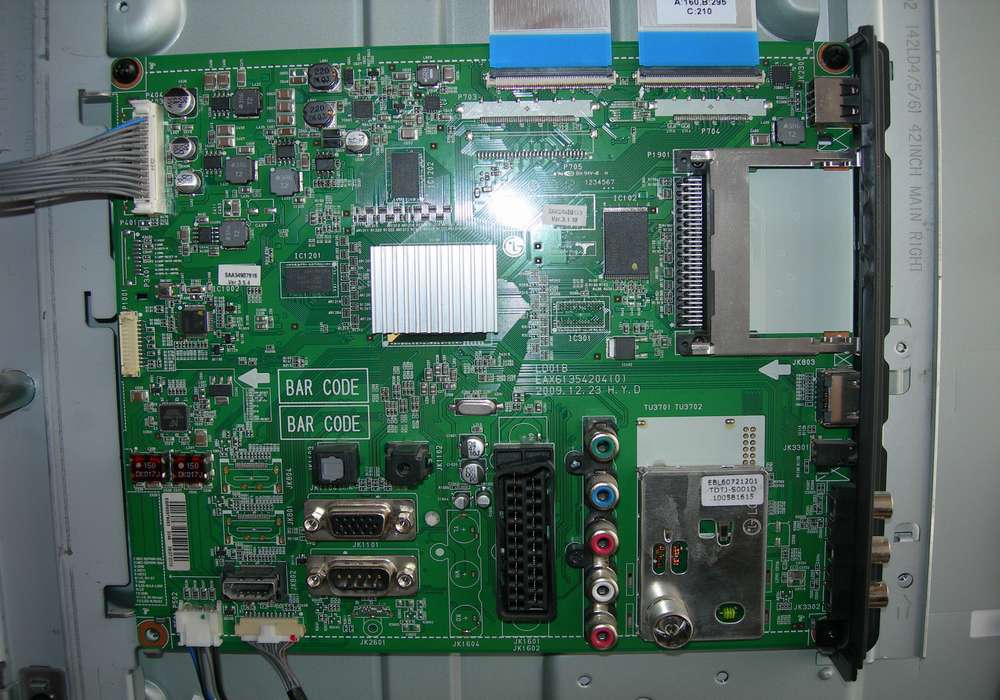

шасси main LD01B Вид спереди состав: IC1201 и IC1202 H5TQ1G63BFR. IC102 H27U1G8F2BTR. IC103 24C08WI. IC501 NTP-7000 D0262AA. IC1002 F0513A. IC603 MAX17113E. IC600TP5 62110. IC601 MAX9668E. Два стикера надписи на них SAA34420179 V 3.1.10 и SAA34907916 V 3.5.4. Тюнер EBL60721201, TDTJ-S001D, 1005B1615. Вид сзади состав: IC401 MP8706EN, IC804 ATMLH004 02D 1, IC902 LCX244 D020, IC602MAX 17119E, IC104 24HO1RP, IC1401 MX25L8005, IC1001 24C16WP, IC1601 LM324DG, IC1101 MAX3232C, IC801 ATMLH004 02B 1, IC1105 ATMLH004 02B 1. Стикер надпись SAA34419925 V 3.00.00. Блок питания и пульт описывать не буду так как здесь есть сообщения от 42LD450-ZA шасси LD01B SVictCh
17/10/2011 20:06 2012 SVictCh
15/10/2011 17:23 Проблема не настраивает TV каналы и кабельное телевидение. Захожу в меню нажимаю на автонастройку через некоторое время надпись (не удалось найти каналы. Проверьте подключения антенны). Ручная настройка тоже не помогает. Пробовал менять EEPROM чистую не помогло. Режимы выхода БП в норме. Народ не подскажите как зайти в сервис со штатного пульта. Без всяких там приблуд. И какая опция отвечает за тюнер или включения его.

TVkazus, имхо в тюнере проблема (не программная)

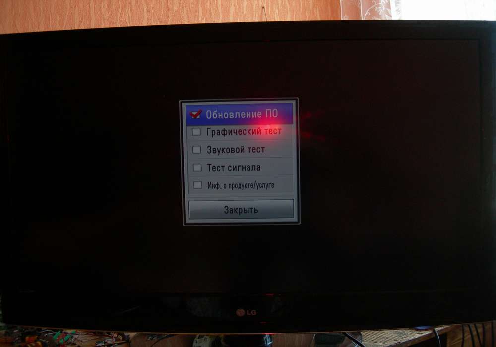

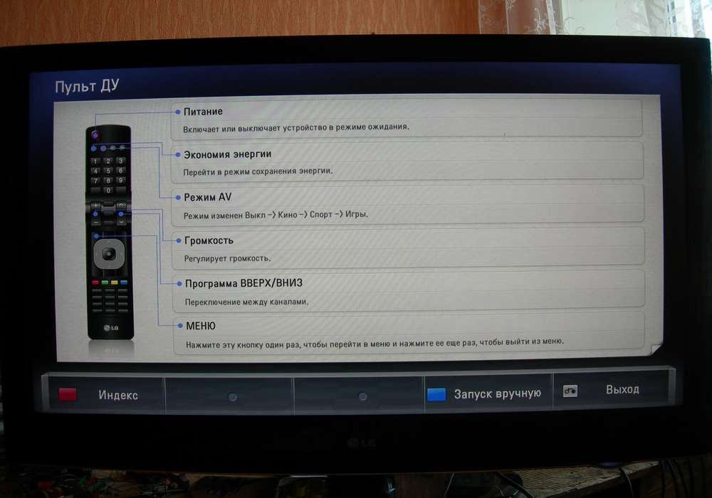

Сообщение #6 От 31/05/2012 11:53 цитата

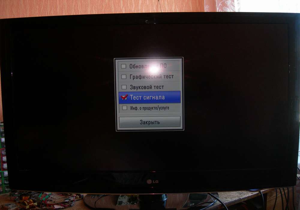

Зашол штатным пультом через меню ,, поддержка клиента,, там текущяя версия обновления 03.02.02 Что то не пойму на стикерах другое написано. Интересно если поменять обновления на более новый если оно есть на эту модель и шасси, что там измениться?

Статистика АСЦ, мы всю плату меняем(политика производителя),
но я пробовал подкинуть тюнер с рабочей. Уже 5шт. было.
TVkazus писал:
Скриншот (фото) можешь выложить?
TVkazus
Сообщения: 324
TVkazus
Сообщение #8 От 31/05/2012 15:29 цитата
Скриншот (фото) Это фотки, которые я Зашол штатным пультом через меню ,, поддержка клиента,,?

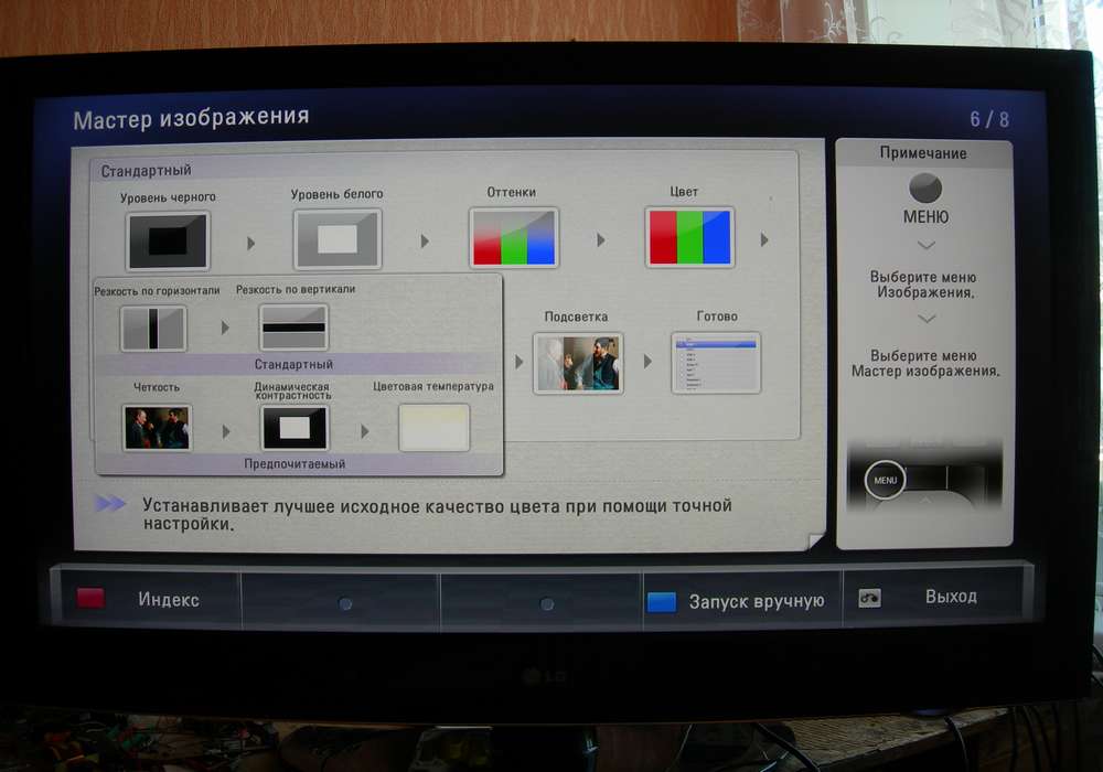

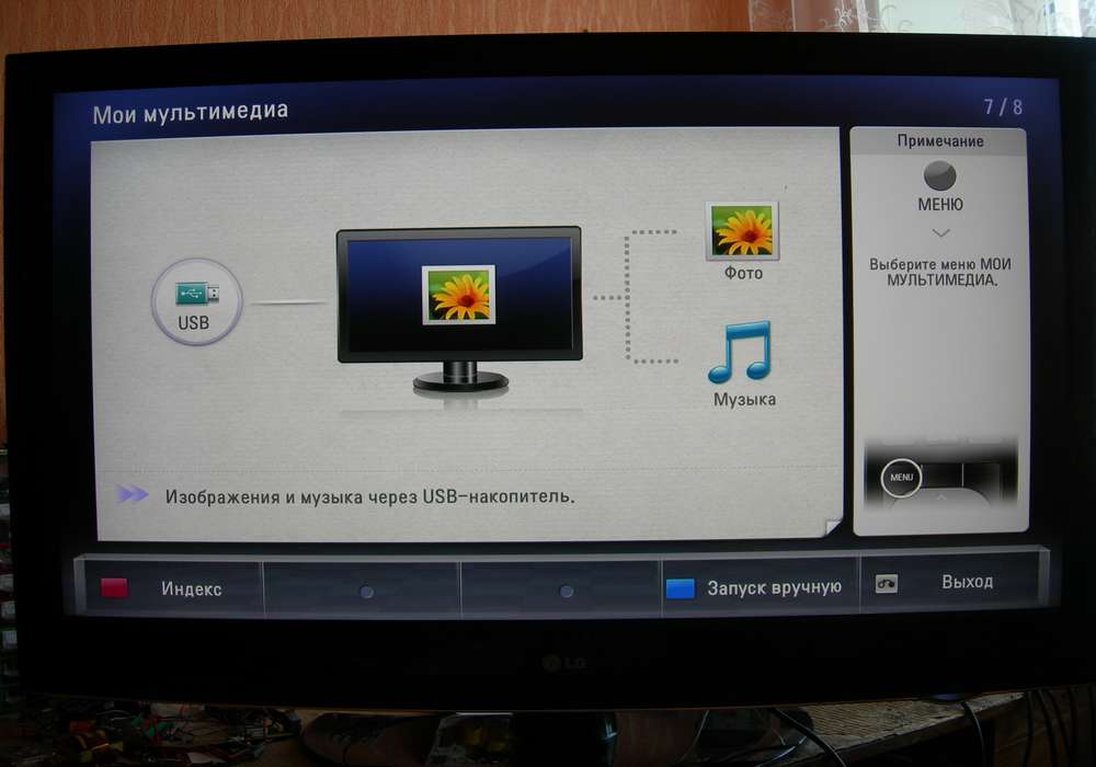

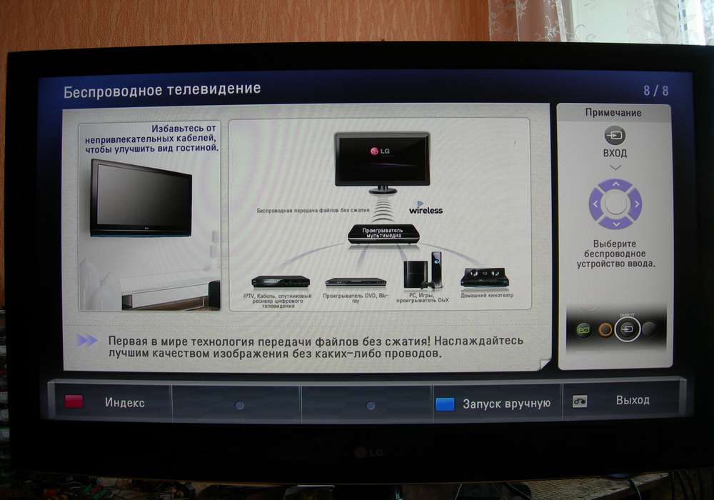

Сообщение #9 От 31/05/2012 17:51 цитата
Да, что на экране появляется?
TVkazus
Сообщения: 324
TVkazus
Сообщение #10 От 01/06/2012 08:45 цитата
sancio вот фотки. Незнаю те что тебе нужны.

sancio писал:
sancio вот фотки продолжение

Сообщение #12 От 01/06/2012 11:18 цитата
Я так и подумал, что ни в какое сервис-меню ты не входил улыбка
Здесь посмотри, как оно выглядит, и способы входа.
http://forum.ixbt.com/topic.cgi?id=62:16440-2
TVkazus
Сообщения: 324
TVkazus
Сообщение #13 От 01/06/2012 11:59 цитата
А я разве писал что зашол в сервисное меню? http://forum.ixbt.com/topic.cgi?id=62:16440-2 да читал. Я писал что зашол штатным пультом через меню ,, поддержка клиента,,.
