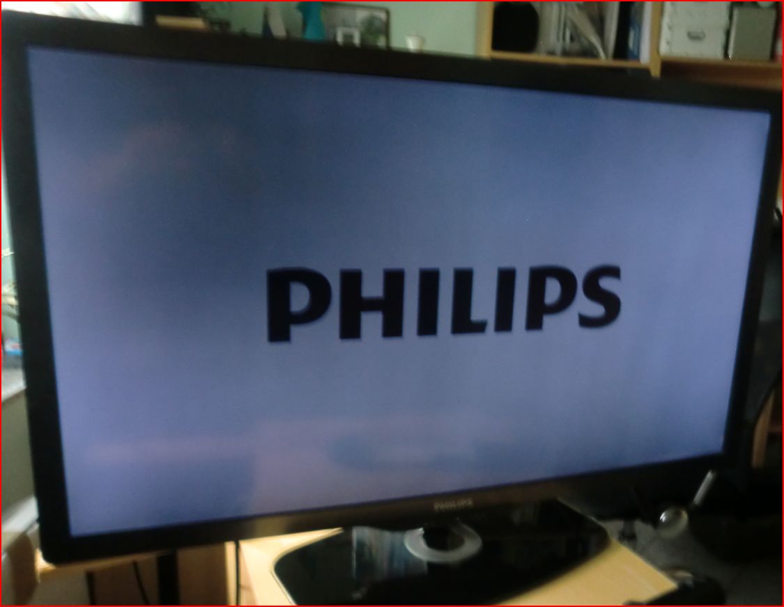

LNK362PG;LB599AD;OZ9902GN
Подсветка появляется на 10сек. Успеваю замерить напряжения питания светодиодных линеек: 1А+107В. 1К+62В, 2А+62В, 2К+19В!, 3А+104В, 3К+59В, 4А+59В, 4К+16В! Через 10сек. эти напряжения пропадают вместе с подсветкой. Питание МБ +3,3: +12 и +24В остаются стабильны.
ЛЕД пациент у меня впервые. Почитав форум склоняюсь к мнению, о неисправности внутри панели. Правда смущает, что 10сек, подсветка есть, но цвета не корректны.
Посоветуйте, имеет ли это какое нить значение или преступим к "вскрытию"?

WJATCHESLAW писал:
не цвета некорректны, а подсветка неравномерная.
вскрывай панель и увидишь.

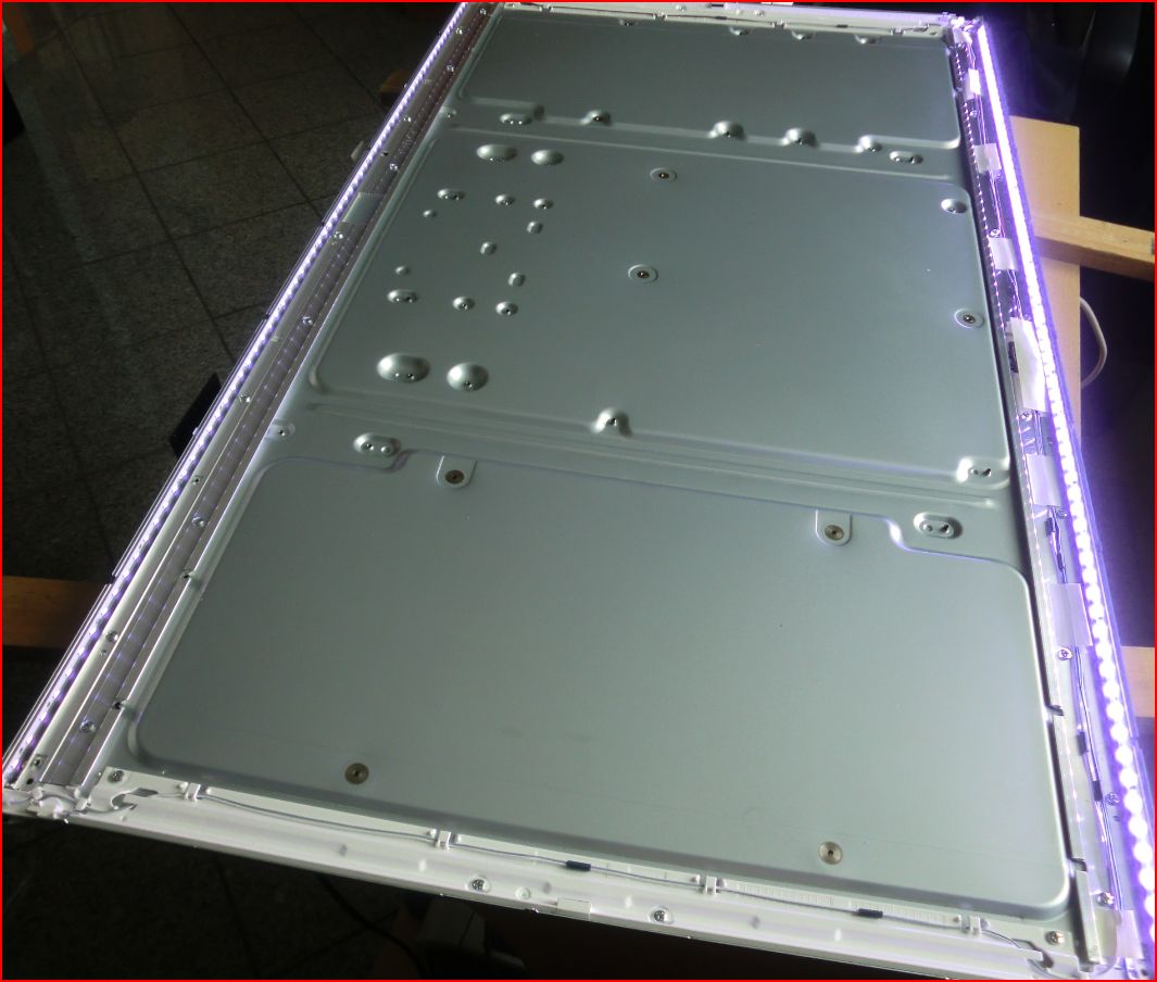

Похоже сдесь другой случай. Рассчитывал увидеть перегретые разъёмы обугленные контакты, но ничего подобного. Всё как новенькое. Тем не менее пропаял разъёмы и проверил каждый светодио по отдельности. Попробовал включить без стекла. Светят все четыре линейки, верхние значительно ярче, затем все тухнут, но если прикоснуться к кнопкам на локалке, нижние снова включаются, так же "в пол накала". (Но через матрицу этого не видать)

WJATCHESLAW, подай напряг на каждую линейку и замерь ток, или поменяй питания ,что на линейки идут местами где ярче и тускнее, если там где ярче будет гореть тускнее и наоборот, то смотри инвертор

WJATCHESLAW, или поменяй питания ,что на линейки идут местами
Пробовал менять местами, при любых комбинациях ярче засвечивается левый нижний угол. Лишь при стандартном подключении нормальная вспышка, далее 10сек "в полнакала" и в аут. Хотя через отверстия сзади панели виден свет, на Лице мгла.

Kaluluka Спасибо, просветил! Автономно БП запускается, инвертор так же включается. Подсветку, правда, разглядеть возможно только в темноте.
напряжения питания светодиодных линеек: 1А+115В. 1К+58В, 2А+58В, 2К+1,5В!, 3А+86В, 3К+43В, 4А+43В, 4К+0В! Явно не в порядке. Почему то одно плечо занижено.
Далее, делаю как выше писал mileshca, тоесть меняю местами линейки. "перекос" напряжения на разъёме к линейкам тоже меняется.
