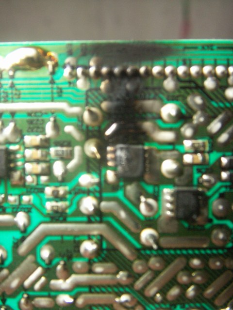

Сообщение #5 От 11/02/2013 21:56 цитата
aiwa писал:
Вскрыл обнаружил вздутые кондеры по 24 вольтовой шине во вторичке,заменил все,результат нулевой. .
Доброго времени суток ! Ребята , тот же самый блок , тот же самый участок , те же вздутые и потекшие кондёры и сгоревший мосфет . Удалось установить только первую часть маркировки , это IR P651M , это все , что удалось прочесть , остальное сгорело . Рядом стоит мосфет
IR P651M
W7u9
F78077
из расположения деталей , пришел к выводу , что схема симметрична , и сгоревший имел скорее всего такую же маркировку . По данной маркировке , ничего найти не удалось , нашел только серии 650 , но они другие совсем . Мужики , кто нибудь сможет помочь , где искать или что можно поставить вместо него ?? Ещё просьба если кто нибудь помнит или есть под руками такой блок , глянуть маркировку . Самое интересное , что блок живой , телек включается и работает 10мин. после чего изо падает . Спасибо !
Понял , ошибся с маркировкой , вот такой нужен http://www.irf.com/product-info/datasheets/data/irf7807.pdf
Будем искать ! ухмылка

Сообщение #6 От 02/06/2016 20:45 цитата
Тоже искал схему этого бп, попал в ремонт с симптомом, описанным выше.Начал разбираться, на плату майна вместо напряжения 6 вольт (4А) поступает 12 в, которое IC1001 использует для формирования +5V_TU, VSUP.0SIF,+5V_BUF,которое IC1007 использует для формирования V5.0. При включении ТВ из дежурного режима сразу сильно начинает раскаляться IC1007, тк. как на ней начинает падать 7 вольт вместо одного при токе около 4А. Поэтому через 10 минут питание из-за перегрева нестабильно, приводит к притормаживанию изображения и потом серый экран. Пробит мосфет в плате блока питания Q209 IRF7807Z.Был заменен. При включении при этой замене серый экран.Был заменен еще Q210 IRF7807Z . Картина не изменилась. Принято менять шимконтроллер U204 IRU3037CS. Но у меня его не нашлось, аналог не смог подобрать. Заказал на алиэкспресс. Буду ждать. До этого аппарат кто-то ремонтировал, были заменены 2 конденсатора С228 поставили 1000,0Х25в,С238 поставили 470,0х50в, заменил на 1000,0Х25в. Но ножки наверное забыли откусить, и просто загнули.

Сообщение #7 От 02/06/2016 21:32 цитата
Типовая схема включения IRU3037, мосфет в верхнем плече был пробит по трем выводом, 12в попало на 5 ножку IRU3037, что вполне могло вывести ее из строя.

Сообщение #8 От 02/06/2016 22:23 цитата
Не смущает то, что те же 12в попали ещё и туда, куда предназначалось 3.3в? (через то же верхнее плечо).

Сообщение #9 От 04/06/2016 16:49 цитата
Схема дана для примера, в LG 32LB75-ZB 6 вольт формируется где 3,3 вольта, а питание 12 в, где по схеме 5 вольт по приведенной схеме. Вот оно и попало на 6 вольт через верхнее плечо из 12 вольт. Сегодня съездил на радиорынок Митино и купил шим 3037CS. Заменил её и 6 вольт появилось.2 часа отработал, все нормально. Наверное когда был закорочен верхний мосфет, 12В попало на выход HDrv, 5 ножку и повредило шимку.

Сообщение #10 От 04/06/2016 19:25 цитата
Тема неисправности актуальна и для LG 32LC2RB
ДОБАВЛЕНО 04/06/2016 20:35
Вместо мосфетов Q209,Q210 IRF7807Z можно поставить IRF7828. Проверено, работает.
