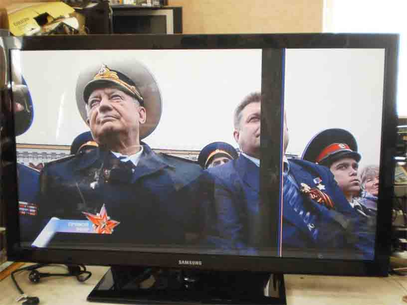

Сразу скажу,что с плазмой не сталкивался ни разу.Тему создал в помощь коллеге.Телек гарантийный. Характер неисправности не даёт однозначно локализовать поломку.Городок у нас маленький и нет большого потока плазм, а значит и опыта дефектации.Понимаю, что по внешним признакам делать прогнозы сложно.Это не форум синоптиков улыбка .Но всё же...
Описание проблемы:
Хаотически по времени на экране в правой части появляется вертикальная полоса (только в одном месте и одной ширины).Может быть красной,зелёной,чёрной, а то разноцветно-полосатой.На простукивание не реагирует.Телек может 2часа и более проработать нормально, а может сразу после включения появиться полоса,потом то появится то исчезнет.
Вот фото:
  полоса.jpg  43.64 КБ  Скачано: 5457 раз(а)
  Шильдик LT-00248.JPG  407.19 КБ  Скачано: 2747 раз(а)
vebs

Бермудский, а что коллеге мешает разобрать ТВ и воочию глянуть как там и что,за одно и определиться.На шлейфы посмотреть на контакт самих шлейфов резистивные сборки на лоджике ну и т.д.вниманьице обратить,а так пойди знай.

Бермудский, посмотри также резисторы на адресном шлейфе(качество пайки).

Бермудский,Всё просто как дверь.В пользовательском меню МЕНЯЕШЬ ФОРМАТЫ ИЗОБРАЖЕНИЯ 3х4 ,16х9 и тд. Если местоположение полосы при смене форматов НЕ меняется - панель, если меняется - НЕ панель.

Он (коллега) естественно апарат вскрывал ,с лупой просматривал и подозрительности на логике пропаял,но это не помогло.

Тему отмечаю как РЕШЕНО.Окончательно определили - панель под замену!
