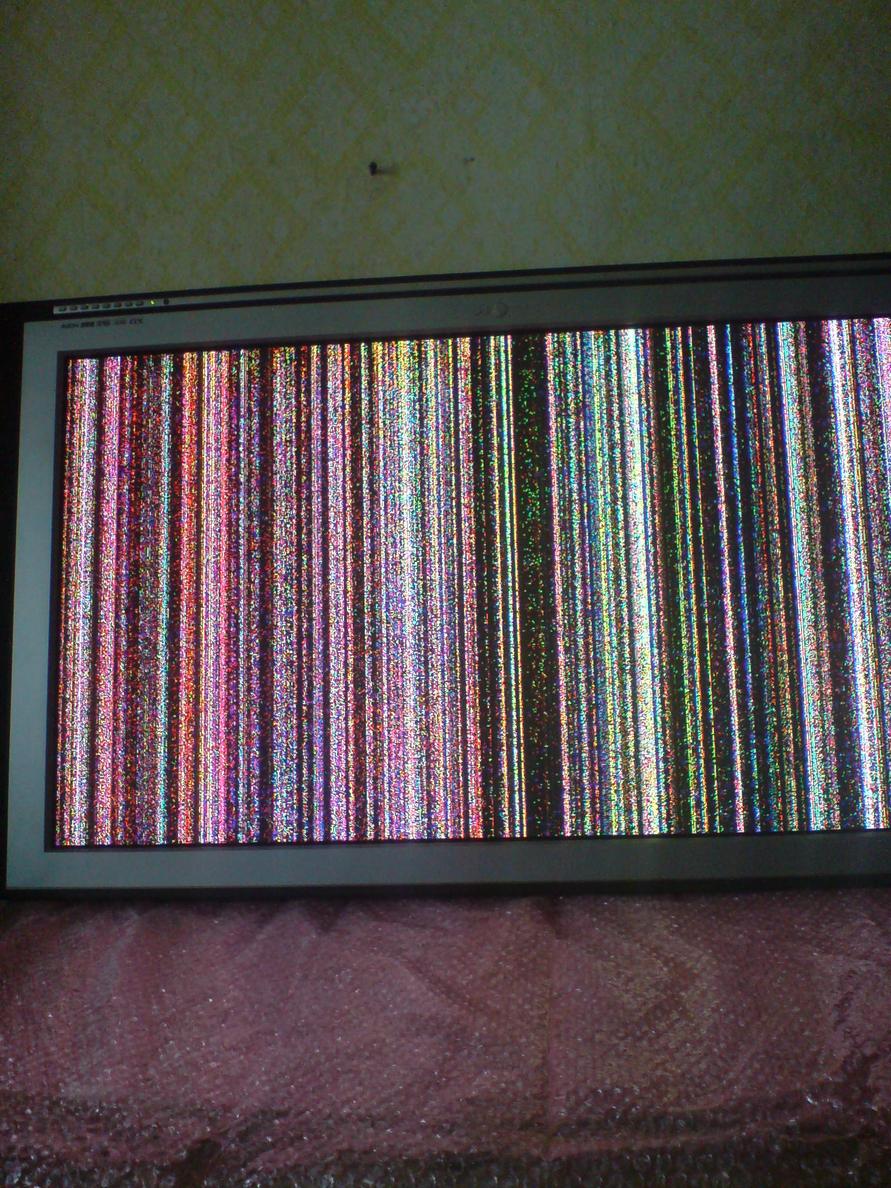

Contr- 6871QCH053F; Y-6871QYH036D; Z- 6871QZH041B.Шасси MF-056A Матрица LG P/N 3315Q-E037Z.Поступил с пробоем двух гибридок Y-Sus и Z-Sus/Пробой на корпус Vs 185 вольт-предохранители все целые.Сейчас питания 185V и 65Vесть. 5 вольт есть.Поменял 2 гибридки на STK795-811.Пробой -один полевик из включённых паралельно в выходном каскаде под радиатором среди 5 полевиков SUN45N25-выпаял короткое убрал. .Резистор R14-10ом не сгорел.Q101 короткого нет.На сканах резисторы целые по 240 ом.При подаче 5 вольт и отключенном Y-SUS и Z SUS(полностью)-садится питание на преобразователе с 15 вольт до 10вольт.С отключенным шлейфом CTRL-питание возрастает до положенных 15.2 вольт.Получается садит контрол?Или гибридка попала бракованная?Еще одна добавочка: Когда поменял гибридку в Z-SUS -включил без гибриди Y-SUS- панель включилась питание появилось 15.2 вольт.Впаял гибридку в Y-SUS и питание просело до 10 вольт.Кондеры критичные поменял.10мкф на 350 вольт заменил. Может у кого было такое? Прошу помощи

Спасибо Ивану Зенину! Нашел не контакт на X планке.Экран засветился полностью с тельняшкой(вертикальные мелкие цветные полосы)Переключение каналов и звук есть.Продолжаю ремонт.Подозрение на гибридку в Y-SUS.Хотя не понятно все напряжения в норме и ничего не горит?Сканы похоже целыеНа сканах резисторы все по 240 ом.Микрасхемы на сканах с виду целые.Прозвонил сканы на диодной прозвонке-795 в одну сторону в другую не звонится..Относительно корпуса теплоотвод на мегомах не звонится на Y-SUS.Так и должно быть?Вот мое фото плазмы:

А из сканов может такое быть изображение или это Y-SUS ?

Икар, Такую поломку может давать игрек или одна ( а может и обе ) планки.

две Планки с разъемом отключал-вынимал разъмы..Экран светится пополам по горизонтали. .Там 2 скан планки раздельные и на каждой разъем.На планках резисторы 240ом целые.Микрасхемы не взорваны на сканах..Звук есть изображение не просматривается.Обычно когда скан планки дохнут -резисторы горят по 240 ом ,а здесь резисторы целые?Как поточнее диагностировать?Как проверить сканы?На диодной прозвонке 795 показывает прибор в одну сторону. на сканах.Это нормально?
Wassaby
Сообщения: 783
Сообщение #20 От 27/07/2012 01:24 цитата
Обычно дохлый скан очень сильно греетстся. Попробуй пальцем на нагрев.
