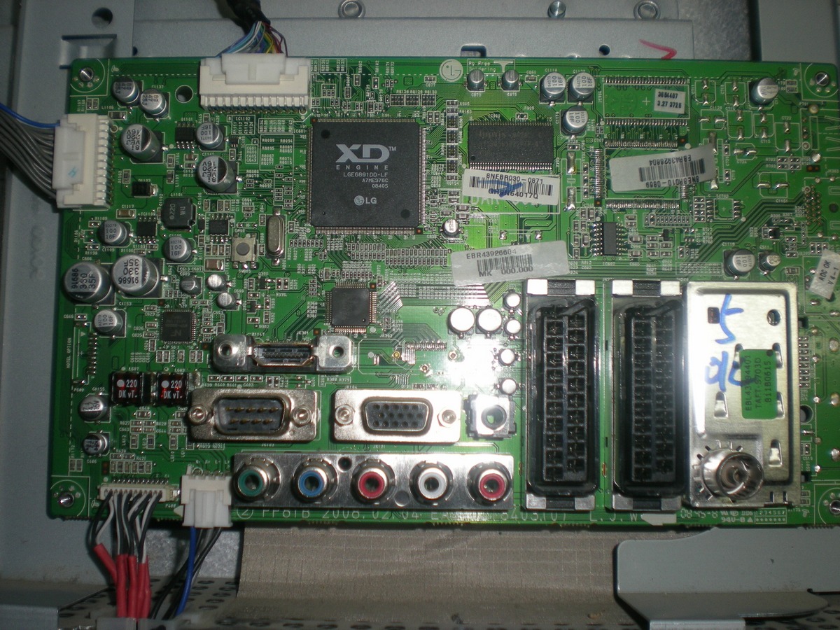

Тв LG 50PG100R шасси PP81B
EAX40218403 (0) -блок процессора
MX25L1605 -флеш
24C64AN -eeprom
LGE6891DD-LF -проц
При включений в розетку, тв включается без команды и не отключается с кнопки и с пульта.
Экран засвечен белым фоном. Изображения и звука нет. На пульт и кнопки не реагирует.
При проверке напряжений БП и стабилизаторов отклонений не обнаружил. Все в норме.Пришёл к выводу, что причина -прошивка eeprom 24C64AN.
Прошивку прилагаю для обзора.Может у кого есть возможность проверить,
ред. Иван Зенин
  Архив WinRAR.rar  1.36 КБ  Скачано: 848 раз(а)

Сообщения: 17946
Сообщение #3 От 08/05/2013 22:08 цитата
Сейчас полезу разбирать свой тв что б залить ваш епром-вам не смешно?Осцилограф что говорит?И основание для вашего вывода есть?
мухтар
Сообщения: 253
Сообщение #4 От 08/05/2013 22:24 цитата
На шине 12РС осцил говорит что нет обмена.
При включений кратковременные импульсы проскакивают.

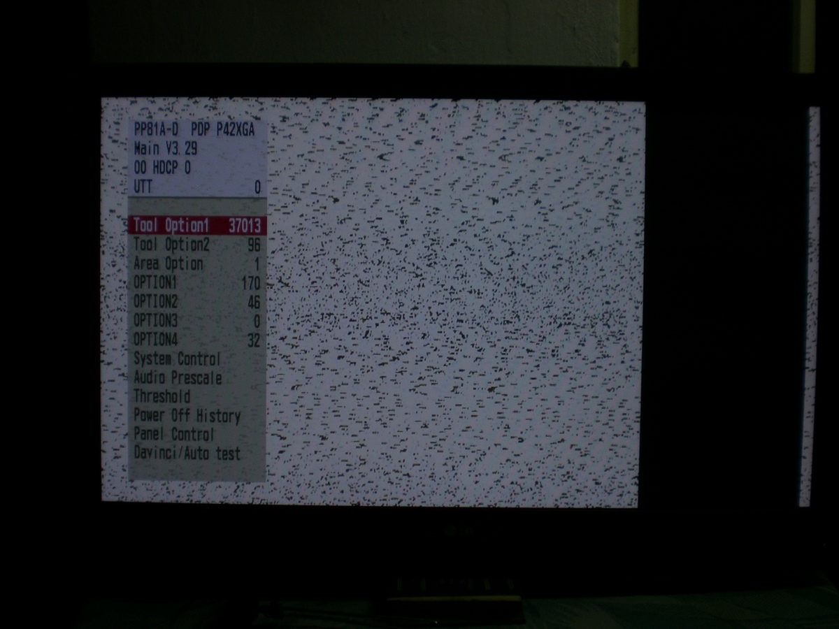

Залил эту прошиву и тв заработал. С правой стороны по вертикали темная полоса 15-20см шириной.Растр смещен влево.
Как поправить?

Сообщение #9 От 09/05/2013 20:42 цитата
Если сможешь войти в сервис штатным пультом, то можно.
мухтар
Сообщения: 253
Сообщение #10 От 09/05/2013 21:29 цитата
Меню-меню 5-6сек и в сервисе.
В каком пункте меню отрегулировать.

Сообщение #13 От 09/05/2013 21:40 цитата
мухтар, ну ёлки-палки. Пройдись по всем опциям - где увидишь 42" - смени на 50".

Иван Зенин писал:
не нашел. недовольство, огорчение

Сообщение #18 От 10/05/2013 22:20 цитата
мухтар, хорошо,с прошивкой от 42"-полоса,а если чистый(прописанный FF-ами)еепром подставить что?

Otto1 писал:
А вот если eeprom прописать FF-ми, то и получаем нужную прошивку. Которую долго искали.Спасибо за подсказку.
Вся прошивка для этого тв, это просто очистить eeprom.
Ребята, Всем спасибо. классно!
