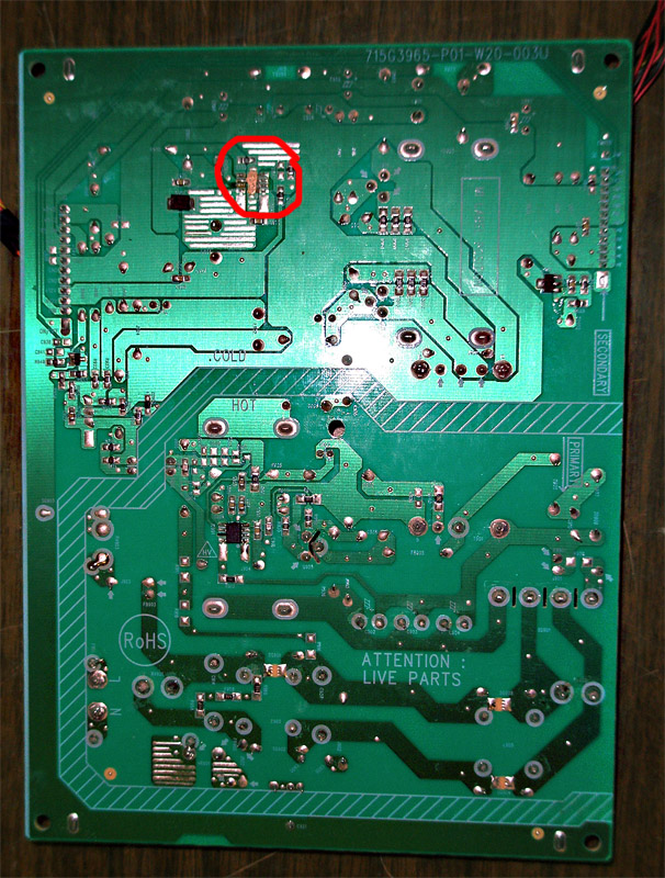

Sharp LC-26LE320RU со светодиодной подстветкой. Выгорела микросхема DC/DC преобразователя по 12 вольтам в в блоке питания (в корпусе C08)
Схемы нигде не нашел. Мож быть кто-то имел дело с таким телевизором или у кого есть схема... помогите пожалуйста! Подскажите, что-за микросхема там используется, или чем её можно заменить?
Зараннее спасибо!

| Это МС RT8289GSP. Если нужен полный комплект тех. документации, сообщите свой эл. адрес. |

Да, похоже она!
Вот, нашел: http://goo.gl/HziGG
Фига се.. при таких размерах 5 ампер..?
Похоже понятно, почему она сгорела - была посажена на компаунд, а должна быть припаяна на металическую подложку.

| Nik_Al писал: | | Похоже понятно, почему она сгорела - была посажена на компаунд, а должна быть припаяна на металическую подложку |
нет, не по этому. У тебя в панеле коротыш по питанию. Вот и сгорела. |

Нет, подозрение на которотыш я проверил в первую очередь. Всё там ОК. Или он во во время работы... периодически появляется?
Телевизор включается и функионирует, переключаются каналы регулируется звук. Есть подсветка панели... нет только изображения.
Лучше подскажи, чем этот DC/DC заменить можно, есть аналоги?
А то обыскался уже.. куча предложений и все под заказ, оптом. |

Наконец то получил долгожданную RT8289. Captain оказался прав , был коротыш в панели. Что интересно.. на разъеме идущем с БП на Майну этот коротыш не определяется - надо вскрывать кожух платы панели. Там параллельно источнику 12 в. включен SMD-диод (защитный стабилитрон) Он то и был в пробое. Убрал его и телевизор запустился. 7 часов - полёт нормальный.
Вопрос: Чем его заменить... или можно обойтись без него? Надпись диоде "CCD LG". По уму... конечно, должна быть защита панели, на случай если БП вдруг в разнос пойдёт... |

Нашлась замена (снял аналогичный диод c платы T-CON телевизора Sony KLV-32S550A) и заодно доработал БП - разорвал выходную цепь DCD/DC 12V и впаял туда чип предохранитель 3А.
Всё работает - тема закрыта. |
