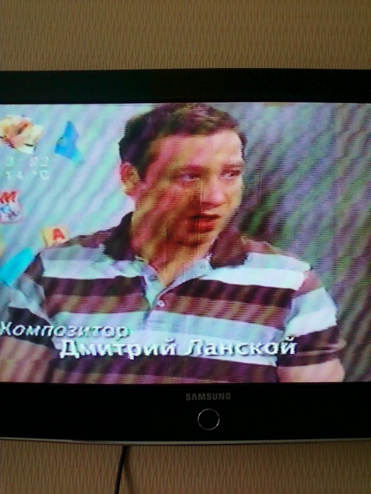

Состав: main bn94-01352b MT8293AE SDP64 Память 24с2568N Блок питания Q0165R MC33067P Матрица LTA320WT-L06
ломаное изображение, наводки при приеме с тюнера.Фото прилагаю. По НЧ входу все в норме. Менял литы в БП , и подозрительные на майне. Телевизор у клиента за городом , поэтому не было возможности подать ПЧ с генератора, проверить тюнер. Были темы по этому шасси про полевики по квадратной шине: http://monitor.espec.ws/section31/topic154262.html Полевики менял.
Фото-0075_измен.размер.jpg 120.55 КБ Скачано: 8076 раз(а)
mehanik
| Забыл добавить: был такой же дефект год назад, панель 26" , но тогда просто поменял майн. |
mehanik
Вопрос решился заменой майна, но тема остается нерешенной. Кто победит отпишитесь.  |
