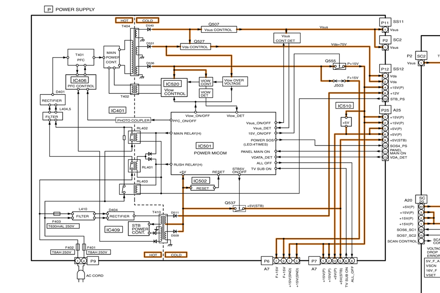

Panasonic TH-37PX8EA chassis GPH11DE
Main TNPH0711 наклейка ME-TP3 29.9/10 BERDISOVA
SC- TNPA4644
SS - TNPA4659
Power- LSJB1261-1
Panel- MD-37GN11E1
При включении мигает зеленым несколько секунд ,загорается зеленый.Напряжения БП
+12. +5(STB). +3.3TV SUB ON. F+15.2. Через 2 минуты щелкает реле ,появляются напряжения
Vsus 186.6 . Vda 75.1 . +15v(P)-+15.2. +5v(P)-+5.0. Panel main on +3.3. +15v(P)-+15.2. +15v(SDN)-+15.2.
Панель подсвечивается ,изображения и звука нет ,светодиоды на SS и SC горят.Примерно через 2 минуты выключается и мигает красным 13 раз - Communication Error with ic8001
Заменил несколько конденсаторов на майн с высоким ESR.
Перечитал несколько тем с похожим поведением, решались заменой Майн ,или прошивкой флеш.
Подскажите пожалуйста, что проверить в даном случае,Поделитесь прошивкой.

Тут сразу напрашывается вопрос Vsus 186.6 . Vda 75.1 почему
значит смотри цепь включения этих напруг,а дальше будет видно.

На панели написано Ve 130.4 Vsus 187.1 .Замерил Ve- 130.2 Vsus- 187.0 Vda- 75.1 значит напряжения в норме,я непонимаю почему команда запуска приходит через 2 минуты.

При проверке майн никаких дефектов не обнаружил ,прошивки не нашол.Решил прогреть IC8001 Peaks lite2 MAIN MPU+VIDEO PROCESSOR ,после 2 минутного ступора телевизор включился,и проработал около 20 минут ,дальше пошли полосы и перестал управлятся с пульта.После выключения больше не включается.
Нужно менять Майн. Подскажите, у меня TNPH0711 2А возможна ли замена на TNPH0711 1А. и пойдет ли майн от панели 42.
