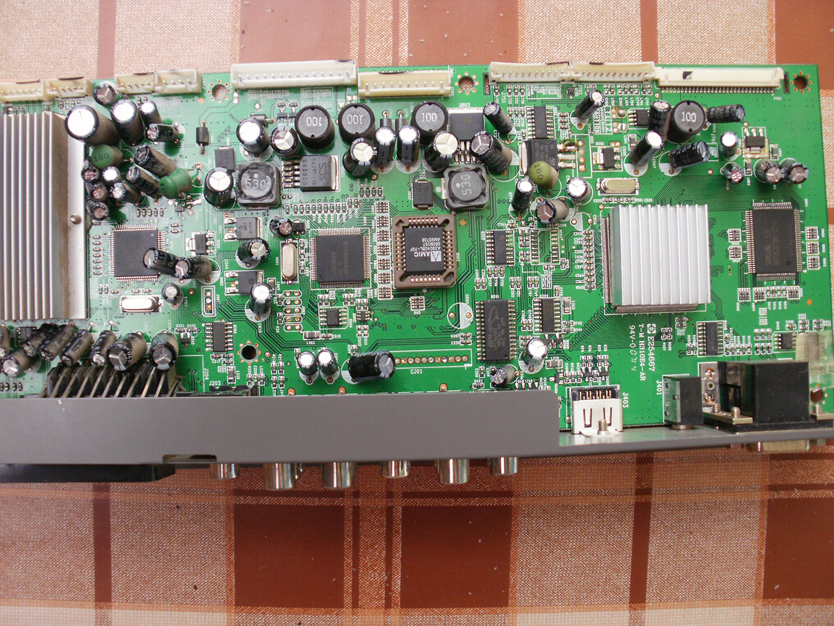

БП RHSM-S0012B,main PLYM01,два инвертора 6632L-0197D,6632L-0198D.C бп питание в рабочем режиме 5в,12в,24в.При включении гаснет красный светодиод,подсветка не горит.На плате инвертора на разъеме появляется 24в,на контакте VBR 3,3v,а на on\off остается 0.Подсветка по этому и не горит.На майн два триода,один управляет VBR,другой -on\off,на базу второго не приходит сигнал включения.На инверторе освободил контакт on\off,замкнул с VBR-подсветка появилась.Изображения нет,только экран слегка светится.В инете читал,здесь часто выходит скалер из строя,может из за него не приходить сигнал вкл?Да,забыл,включается с пульта,а после включения перестает слушаться,видимо виснет.передергиваешь сеть-опять включается

Наконец то добрался до тела.Напряжения на майне 9в,5в,3.3в,а вот с 1,8 в проблемы.Как сразу не заметил...На входах стабилизаторов на 1.8в- это напряжение и есть.На выходах,естественно,около 0,6в.На входах этих стабилизаторов сопротивление относительно корпуса около 10ом,в обе стороны,мне кажется маловато.Буду копать

Можешь подать 3,3в на вход стаба 1,8в,предварительно освободив его (вход,ессно)от всего...

Здесь три стаба по 1,8в.Два АМС1117 и третий помощнее,сильно запутано недовольство, огорчение
ДОБАВЛЕНО 22/05/2013 16:43
Ведь 3,3 в есть,откуда подается на входа этих стабов,пока непонятно

Что-то много.Обычно один.Можешь подать на вход стабов 1,8в и 5в,они выдержат.Их входа объединены,что-ли?Дал-бы фото мэйна что-ли,а то гадаю тут как на кофейной гуще...

Сейчас пошлю фото,с размерами разберусь.semvictor,vebs-спасибо,буду разбираться
