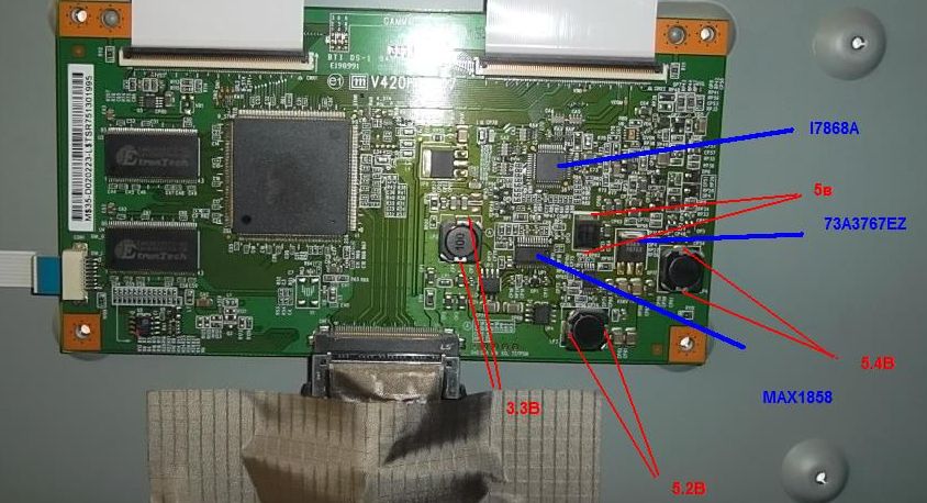

При включении красный светодиод мигает 3 раза, после загорается подсветка матраса и все. Изо нет, звука нет.
Напряжения на выходе ИБП все в норме. 16.6, 12, 5, 24.4В.
На материнской плате после стабилизаторов тоже все идеально - 5, 3.3, 1.25, 1.8В. Пульсаций нет.
Ресет IC104 есть. Пробовал сделать ресет принудительно:1кОм с 3.3В на выход KIA7427 - аппарат перезагружается.
Пульт слушается только кнопки On/Off.
Один раз при замере генерации на кварце ТВ включился, проработал день и опять сдох. Больше такой "фокус" не прокатывает...
На нагрев материнки не реагирует.
Куда смотреть дальше не знаю....

zuboka писал:
А какая реакция на локальную клавиатуру? Замеры напряжений на T-con не забудь выложить.

Виктор, он сделал его, еще вчера вечером улыбка , обещал отписаться в теме. Причина T-con V420H1-C07, лечение - пропайка
zuboka писал:
Пропаял Т-Соn аппарат ожил.... появилось 20В VGH и -5.6В VGL...Вы мне помогли спасибо...
  Как быть не должно.JPG  109.55 КБ  Скачано: 1150 раз(а)
zuboka
Сообщения: 1057
zuboka
Сообщение #11 От 12/11/2013 12:20 цитата
Аппарат починил. Был неисправен Т-Con. Пропайка восстановила его работу.
ШИМ S-8333
На рисунке напряжение в РР
Так быть должно
