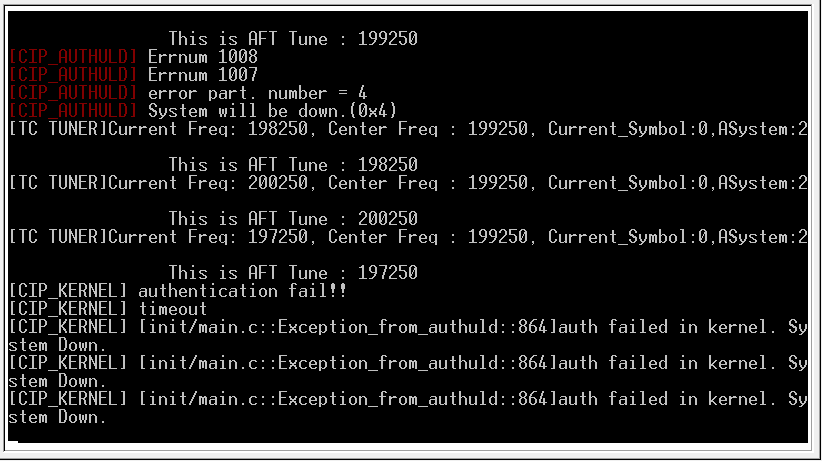

По логу пишет, что вышло время аутентификации (опознания)чипа ядра и система DQWN !.

Причем тут слет!!! Ты читал что я писал или как?! Неисправна сама память NAND и ты хоть что делай а битый сектор не запашет вот тебе и интервал. А почему спросиш, а потому что через 30 секунд идет инециализация самого смарта и в этой части где записан сам лог загрузки либо ошибка либо залоченная ячейка, уже штук 40 чудо аппаратов серии 6100 с токой бедой встречал. Вследствии чего это происходит спросите у Sunga))) Ответ SRS замена MAIN!!!!

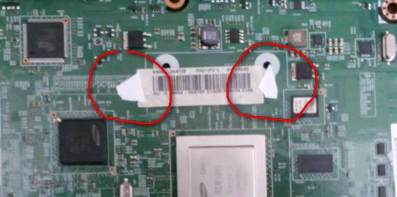

Однозначно ONENAND виновата - та, что поменьше (их там две).
PS Плату я заказывал новую
А пришла по почте эта - восстановленная!!!
Я её отправил обратно посреднику.У кого он брал - не говорит.Сказал, что это оригинальная деталь от samsunga (в чём я лично сильно сомневаюсь) Вот выкладываю фото этой платы. Обратите внимание как приклеен старый стикер (обрывками каких-то бумажек, видно клей у них в дифиците.....)
 Размер файла:  375.55 КБ
 Просмотрено:  1125 раз(а)
