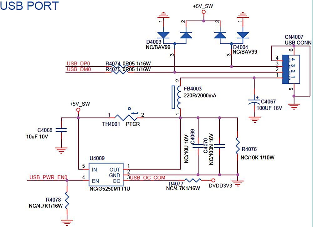

Не работает вход USB, при подключении флешки, ап-ат поределяет, начинает воспроизводить, но либо изображ. зависает на первом кадре, либо вместо изо цветные вертикальные полосы, но звук проходит?! с других входов ап-ат работает нормально. Проследил дорожки от входа до проца - целы, переходные рез. целы. Диоды Д4003-4004 отсутсвуют. На 1выв. - 5в. (CN4007 USB), на 2 и 3 уровень плавно увеличивается до 1,4в. (без флешки, это же не нормально!), с подключенной флешкой на 1выв. - 5в., на 2 и 3 нет U, лишь на 3выв. пульсирующе проскакивает U до 3в и сразу уменьшается до 0. Не доводилось с этим портом сталкиваться (по ремонту), не хотелось бы, что бы порт в проце накрылся, хотя ... , почему и нет? По схеме других цепей, относящихся к этому порту не вижу (питание от 5 или 3,3в), возможно через другие выводы проца осуществляется. Но видать проблема только с этим портом связана, иначе были бы проблемы с другими участками ("узлами" ап-та). Может кто сталкивался с таким дефектом, прошу помочь! БП вых. U выдает 12v, 24v, и 5v. Напряжения на майне 12, 5, 3.3в в норме, пульсаций не видно.

TMP6.1E LAНаверное писал TPM6.1Е LA ...Что на выводе АС3?АС2 и AD1 свободны?Что на них?

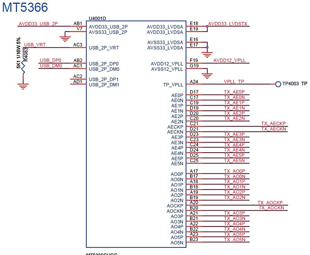

semvictor, добрый вечер, чесно говоря, от разъема дорожки уходят под проц, по схеме нет номера выводов проца, искал даташит на проц (АС2 и AD1 свободны?Что на них?) ... не нашелся ... . Как его можно определиться? а вот с выводом АС3 лоханулся .... рез. не увидел, на R 4094 3,3в ..... недовольство, огорчение

semvictor, чего то я не понимаю голливудская улыбка , выводы от разъема USB уходят под проц U4001 MT5366, а ты указываешь на демодулятор МТ5135 ....... замешательство

freid, 52 стр. не надо...А 49-51 это же не демодулятор.дергают тут меня до сих пор(на фрагменты хотят поделить смех ).
ДОБАВЛЕНО 06/11/2014 22:24
freid писал:
... от разъема дорожки уходят под проц, по схеме нет номера выводов проца...(
Правильно-он в корпусе BGA...В мануале есть рисунки платы,где проц без шляпы,при увеличении выводы идентифицируются..АС2 и AD1 свободны и не используются(нет выводов из под проца недовольство, огорчение ).

semvictor, а что должно быть по этим выводам? Мне интересно, ведь при подключенной флешке, тоже должен быть некий уровень U на 3 и 2 выв. разъема?!

АС2 и AD1 это второй порт USB,но на твоей плате нет выводов из под проца от этих контактов(посчитали,что и так хватит),на стр.128 при увеличении это видно...А насчет напряжения на выводах USB-проверь на любом аппарата,где есть этот разъем(на компе сейчас померил-0,05в без флешки)...А флешку всего одну пробовал?

Только что разобрал флешь и измерил, что при изъятой, что при подключенной флешке постоянного напряжения на выв. SCL & SDA нет, это и естественно, надо осциллом смотреть, НО как теперь определить исправность порта и цепей, задающих режим, раз общение есть, ведь определяется инфа, звук проходит ...и видео пытается, но ... либо кодек (т.е. программно не поддерживается, слет программного обеспечения), либо, все же, "железо" накрылось хммм... замешательство
