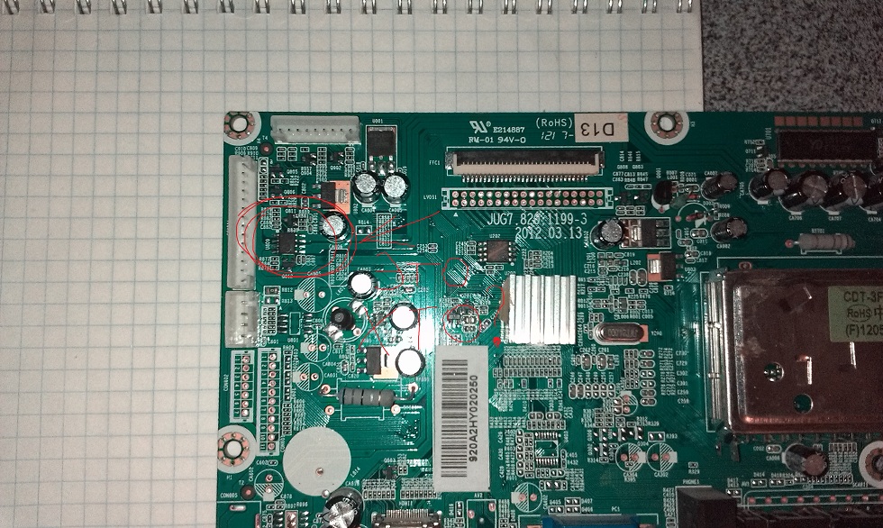

Сообщение #1 От 13/11/2014 19:09 цитата
Changhong E22B868AG помогите опознать U809 возле разъема питания con801 . Остались первые буквы ME...

Точно,что DC-DC...Хоть фото дай.

Примерь.

Nik, Остались первые буквы ME...Это автор пишет...

ME4953 Dual P-Channel 30V (D-S) MOSFET

Спасибо, мужики! вроде оба предложенных полевика P-канал. Но на рынке есть только AO4801, всё заработало.
