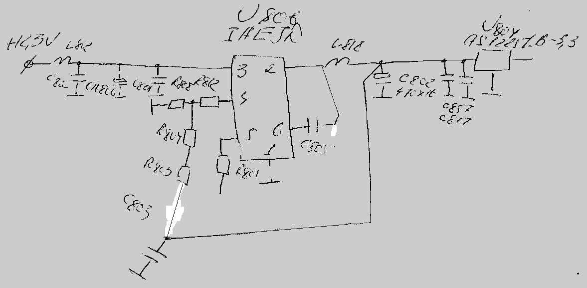

Подскажите пожалуйста, что за "зверьки" стоят на майне под именами U806=1AEJD (корпус SOT23-6) и U809=KV3AB (корпус SOT23-5) на фото указано месторасположение, на рисунке - напряжения
MP1471GJ-Z marking code AEJxyz
SY8089AAC marking code KVxyz

Приложу срисованную с монтажа схему. Как и предполагалось без последствий не обошлось: выход преобразователя (2 pin) пробит, закорочен на "корпус"
