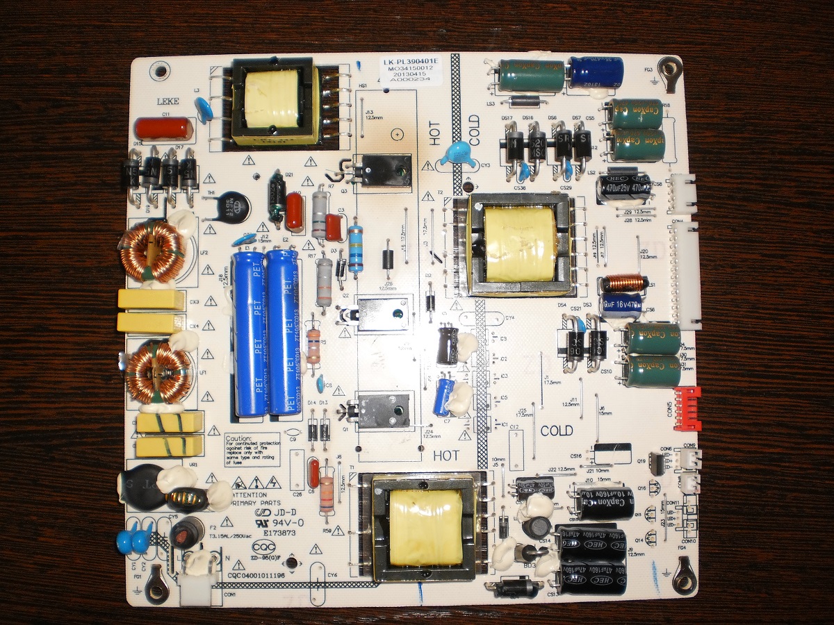

Состав:
панель: DTW400LL01-A,
БП: LK-PL390401E M02B020012,
майна: T.MSD309.BA3T
PL.MS6M30.1B-1
Девайс поступил с диагнозом нет инициализации (ТРУП). Вскрытие показало видимые признаки горелых СМД. При первом включении Наблюдалось 0.51В дежурки, но при плавающем питании шим. Шим заменил. Оптроны тоже, но не знаю, что за диод и два резюка в обвязки оптрона дежурки. Транзистор вылетел при попытке замера питания. По всей видимости Питание 1.2В с мультиметра повлияли на полевичок.
По словам клиента: 26 дней пробыл в СЦ ДНС, поломку выяснить не смогли, но в заключении написали полный бред. Цитата: неисправна матрица. Конец цитаты. Есть видимость пайки флеш. Предположительно шили новой прошивкой. Не проверял. Сначала БП нужно восстановить. Вот перечень нечитабельных деталей ПБ.
D7, R21. R31. R35. Подскажите коллеги, что там должно стоять? Больше всего интересует диодик по защите, вот только рванул он и не прочесть. Остальная обвязка цела. Признаков пробоя и неисправности не обнаружено. Вторичка подозрений не вызвала.

Ingh, тебе ссылку на аналогичную схему скинул , а тебе всё разжуй да покажи ...
Ты схему нужного участка карандашом нарисуй на листе бумаги , открой DataSheet на OB2273 и подумай , а не плачь в жилетку ...

Эта схемка: http://www.go-gddq.com/upload/2013-10/13102315495911.pdf похожа, но нужный участок схемы довольно отличается. Что не позволяет мне определить номинал шестиногой микрушки
Фото участка обновил. Видно всё приемлемо.

Разобрался по поводу деталей, но оригинальной шимки на замену не оказалось. Вот тема моя в даташите http://monitor.espec.ws/section27/post1968144.html#1968144 правильно ли я понимаю замену на аналог?

Сделал, как было решено, проверил перед включением ещё раз обвязку-проблем не было. Включил и тишина. На всех трёх силовых транзисторах приход 298В, но стоят все закрытые. На SG 6848 лишь на 4-й ноге наблюдаю 2.9В. Куда смотреть не пойму. Может шим SG6848 мудит? Основная шимка FAN7930 тоже лысая стоит, так-как силовик не открывается. Что я не так делаю?

Без ослика можно сделать, но тогда надо знать, что и где замерять.
Бери даташиты и вперед.
Ingh писал:
А питание у нее 5я нога. Делай выводы подмигивание

Прошу прощения. Я и имел ввиду пятую ногу. На ней и есть 2.9В. А должно быть если не ошибаюсь 12-25В. Или ошибаюсь?
