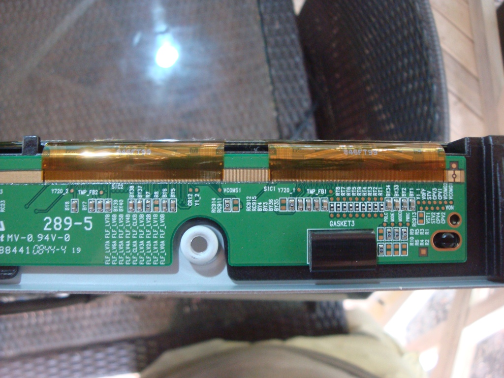

Шасси (Main Board): TP.SIS231.PT851
T-KON: V390HJ5-XCPE1 Вторая планка V390HJ1-XPME1
Изначально был заменен шим контролер на майне и пару smd,телевизор запустился,появился логотип при включении сначало на пол экрана,а затем экран погас.При обнаружении дефекта сгорели два светодиода,которые были заменены на анологичные,и дефект был устранен.После аккуратной сборки при включении экран засветился,но пошли вертикальные полосы медленно всплывыающие на весь экран разной толщиной пикселей и затем могут временно тоже медленно угасать,на другом канале могут засветиться сбоку,звук есть,на пульт реагирует.Не подскажете что может быть?Проверял матрицу под лупу,признаков дефекта не обнаружено,драйвера на шлейфах целые,шлейф майна с теконом соединяется боковыми защелками.Сделал замеры на теконе,в сообщение их сейчас предоставлю.Прилагаю фото с изображением,в верхнем углу сфотографировался провод от камеры,то-есть не трещина
В левом углу кабель от камеры

Контрольные точки текона:
(VIN2-11v)(CKV-1,82v),(B_TP1-0,2),(A_TP1-0,2),(PMROH-3,2),(GVOFF-2,3),(OE1-1,1),(OE2-1,1),(DSK-1,7),(DE-0),(DAT-3,1),(CKN-1,17),(2N-1,26),(1N-1,25),(ON-1,27),(CKP-1,16),(V1V2-1,2),(2P-1,10),(1P-1,1),(OP-1,0),(WDDAM-8,6),(EIOH-0),(VGHP-29,8),(V33V-3,25),(EIO3-0),(VMIO_I-8,5),(VCM-7,7),(VAA-17,5),(LVCLKN3-1,18),(LVCLKP3-1,17),(LV1N3-1,26),(LV1P3-1,09),(GND-0),(LVCLKN2-1,18),(LVCLKP2-),(VCM_CF-7,7),(LVON2-1,25)LVOP2-1,10),(EIO2-0),(GMA_SCL-3,25),(GMA_SCL-3,25),(VREF-0),(LVCLKP1-1,17),(LV2P1-1,09),(LV1P1-1,10),(LVOP1-1,09),(RD9MODE-3,25),(RPOP-0,03),(OEPSN-0),(VCH-26,7),(RPOP1-0),(RD1-0,07),(RPOP2-0),(ATS11-0),(ATS12-0),(SDA-3,25),(SCL-3,25),(POL-1,6),(STV-0),(ON-1,6),(OP-1,17),(1N-1,28),(1P-1,10),(2N-1,26),(2P-1,10),(CKN-1,18),(CKP-1,17),(EIO5-0),(DIR-0),(P_AT1-0),(P_AT2-0),(CKV-1,82),(OE1-1,1),(OE2-1,1),ATST1-0),(ATST2-0),(RV1N2-1,25),(RVCLKN2-1,17),(VGH-26,7),(EIO5-0),(VCM_TFT-7,7),(VCM_CF-7,7),(EIO6-0),(STV-0),(RVOP-1,24),(RVON-1,19),(RV2P3-1,10)RV2N3-1,27),(RVCLKN3-1,17),(RVCLKP3-1,17),(VDDR-3,25),(VDDAM-8,6),(EIO7-0),(REP-1,7),(GM1-15,84),(GM6-11,09),(GM8-9,6),(GM10-7,84),(GM12-6,43),(GM16-4,84),(GM3-12,05),(GM7-10,73),(GM9-9,32),(GM11-7,55),(GM13-6,0),GM18-0,4),(POL-1,6),(B_TP1-0,2),(DIR-0),(VAA-17,5),(RPOP1-0,04),(VGL-(--7,8)),(P_AT2P_AT1-0),(RO5 STVR-0),(RO4 STV1-0),(RPOP 2RPOP-0),(RX12-0),(RX3 RVON4-1,23),(RX4 RV1N4-1,25),(RX5 RV2N4-1,24),(RX6 RVCLKN4-1,18)

Полосы статичные или меняются при смене сюжета? На CKV осциллографом сигналы посмотри.

fodis,беда,осцила нет.при смене канала полосы меняются,а на другом канале могут быть одни и теже и оставаться такими-же но яркось может изменяться

Ну х.з. Я не представляю как без осцила такие дефекты искать. Это как на машине с завязанными глазами ехать. Если полосы меняются, значит столбцовые драйвер загружаются. Со строчными надо разбираться, но нужен ослил.
ДОБАВЛЕНО 15/06/2018 00:23
Лепесток на шлейфе от T-Cona на стекло никакой не загнулся? Было как то нечто похожее. Или углы сколол / уши оторвал, но чтоб сразу с двух сторон. Хотя если там уши есть и только с одной стороны, то вполне возможный вариант.

там их помоему 4 боковых,один слегка был отогнутый,но я включал и поджимал к рамке,результатов ноль,углы все целые,ставил аккуратно

Автор, выкладывай весь состав текона сюда. Особенно гамма-корректор и пощупой его на нагрев во время работы. Восьминогая микрушка на планке текона тоже дай знать, что за зверь. Выкладывай всё и выложи напруги блока питания все. Шлейфы с материнки проверь. Вынь и посмотри на контакты, может позагибал, пока вставлял. И как ведёт себя при отключенном левом или правом шлейфе?

квадратную микрушку на теконе пощупай во время работы матрицы греется или нет, вообще всё пощупай. Питания указанные тобой вроде норма, но что то смущает всё же. Замени кондюк на материнке, что стоит по питанию матрицы. Проверь ещё раз все драйвера на шлейфах. Может скол есть где, может вообще лопнул пополам, может греется какой то особенно сильно. Только не дави на них и вниательно осмотри матрицу со всех сторон, как сказал В.В. Эти изогнутые матрицы сами по себе затея неудачная. Они и так гнутся при изготовлении, когда плёночный слой уже внутри и натягивается, а тут ещё и разборка-сборка, а значит очередное натяжение и деформация. Сделай всё, что порекомендовали тебе тут и если ничего необычого не будет то пробуй шить материнку. Но предварительно выложи состав текона и ту восьминогую микру. Наверняка это епромка.

Состав текона: (CM2801), (428RP-8 ногая), (S72P12-транзистор), (Q07S-8-ногая), (CM1вторая строка CK603), (CM508), (C072N).

это и есть епромка 24С128. Возможно слетел дамп.
Что там на ощупь при работе сороконожки и дрова на шлейфах?
Кстати проверь питание этой епромки. 8 нога должно быть 3.3В

самый максимум по температуре мультиметром это показатель 45 градусов-(CM2801),а на всех деталях 35-40 град.на шлейфах при работе кончиком измерителя градусов на предпологаемое место драйверов все 35 град.в середине два шлейфа 45 град.Может было завышено напряжение при включении телевизора сгорели светодиоды и как ты говоришь слетел дамп?где найти название матрицы,по названию текона?

У него видно 98% что матрице хана. С твоей сильный вопрос. Пробуй пока прошить материнку. А вдруг? Прошивку на текон я поищу.
У тебя проблема больше похож на битый LVDS прозвони его.
Прошей материнку свою. Что то мне сдаётся что либо прошивка материнки либо lvds битый. Пробуй покачать разъём lvds в момент работы матрицы и смотри на изменения. С обеих сторон покачай, понадавливай а про шитьё планки пока забудь - шей материнку предварительно сохранив родной дамп.
