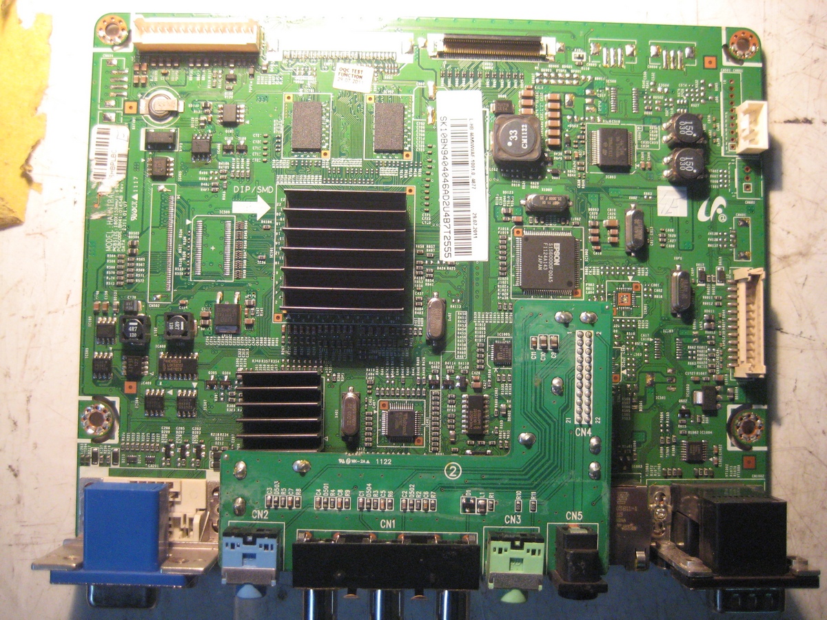

Монитор Samsung 460MX-3, модель LH46HBPLBC.
Матрица LTI460HM01, T-CON F60MB4C2LV0.6, БП BN44-00310A (LF46F1_9DY), main BN41-01454B,на майне WT61P802, Epson S1S60000F00A5, STA339BWS, KSZ8041NL, MX25L3205D, 24c02, 24c256, PCF8653, AOZ1021HAI, WM8521H9GED, CBT3125D,пара процессоров под радиатором, model: HANNIBAL.
Пришел после другой мастерской с диагнозом нужна прошивка которой нет. Не включается, блок питания находится в дежурном режиме. На кнопки не реагирует. БП отдельно проверил работает, инвертор тоже. При считывании SPI обнаружилось что регистры статуса у нее по нулям (как бывает в китайцах). Прописал регистры и зашил по новой. Монитор стал включаться на кнопки реагирует. На майне все стабы выдают положенные напряжения. Но при включении при отключенном шлейфе LVDS зажигается подсветка на 1-2сек, далее гаснет, индикатор дежурного режима горит зеленым, стоит с полминуты выключается и обратно включается и так постоянно. При подключенном шлейфе LVDS включается зажигается подсветка, гаснет, и индикатор начинает моргать желтым 6-7раз и переходит в дежурный режим. Может у кого есть мануал или все же прошивка виновата? На экране никакого изображения. Подключился теминалом при включении выдает NVRam Reset = %dр и дальше тишина.

zmej

это что
vyn
Сообщения: 293
vyn
Сообщение #3 От 06/04/2015 19:29 цитата
Микросхема автономных часов, название завтра перепишу.

Сообщение #4 От 06/04/2015 19:30 цитата
там что то вздутая точка смотри
маин BN41-014548 плохо видно
маин надо указывать
ДОБАВЛЕНО Апрель 06 2015
скорее всего
маин BN41-01454B

Нет то точка от флюса, с ней все в порядке. Внешний осмотр ничего не дал, с виду все целое, критически ничего не греется. Меня больше интересует почему он реагирует на отключение LVDS или он просто не находит еепромины тикона и входит в ступор?

Сообщение #6 От 06/04/2015 19:46 цитата
качественную фото сможешь сделать майна
чтобы название микросхем было видно
сбрось мне на почту
а прошивку можно попробовать найти по названию майна
начни с eeprom
http://remont-aud.net/board/lcd_pdp_tv/samsung/le32c630k1w_proshivka_wt61p802/241-1-0-17990?le7XWX

Я не думаю, что в ней проблема. Пробовал я ее стирать, так проц ее заново прописует практически тоже, что и было.
ДОБАВЛЕНО 06 Апрель 2015, 18:56
Сразу не заметил, что прошивка Weltrenda, попробую.
ДОБАВЛЕНО 06 Апрель 2015, 18:59
А то, что майны совершенно разные?

mainpcb BN41-01454B других опознавательных надписей нету
