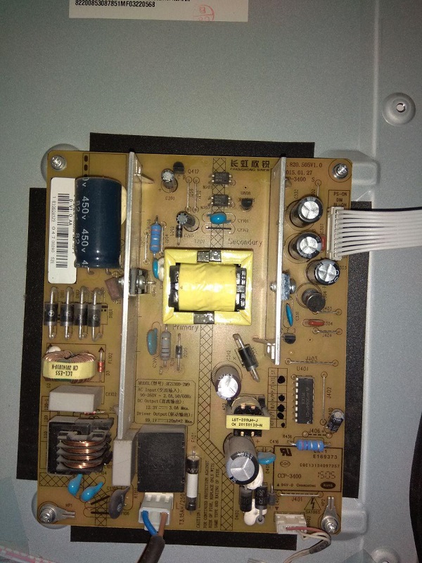

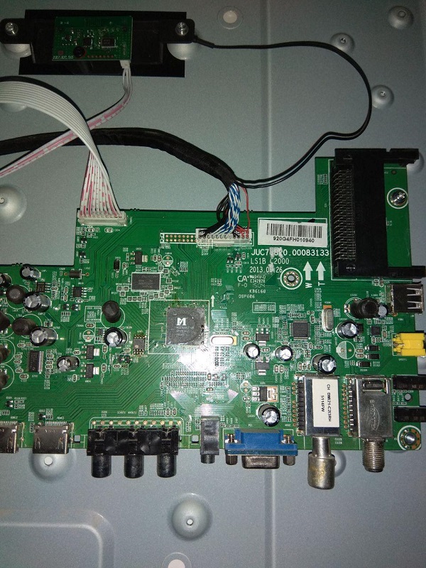

Шасси :JUC7.820.00083133(HLS49J 20014-05-23)
Panel-C320X 13-E5-A
Контроллер t-con auo 11303
TUNER : DT21WN-2A-E
DVB :MSB101A
CPU+SCALER :MSD308BT-SW
RAM :H5TQ1G63EFR
FLASH :GD25Q64BSIG
AUDIO :TPA3110D2
Led driver-AP3064
БП-XR7.820.505V1
Нет ИЗО, звук есть,каналы переключаются,подсветка работает,напряжения на Main Board 1.2v/3.3v/12,5v есть,на T-con приходит,на DC-DC t-con 1,2v/12.5v/-4,2/3.3v есть,сто24-27 V нет,нет контрольных точек с таким напряжением, микросхема в t-con Step-Down Converter I7238 напряжение 3,3V на ней циклично появляется и пропадает,прошивка есть но не помогла как я думал изначально,кто сталкивался с такой проблемой а именно интересует I7238,мало информации о ней?
