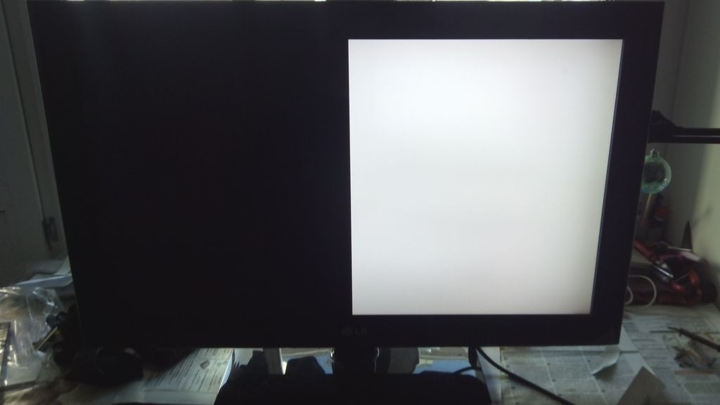

Всем доброго времени
Есть такой пациент LG32LD550 шасси LD1B
При включении сразу как включается подсветка засвечивает белым
Со слов хозяина дефект появился после скачка напряжения.
При этом все остальные функции рабочие. есть управление с пульта и звук, можно переключать каналы и регулировать громкость, возможно и остальные тоже

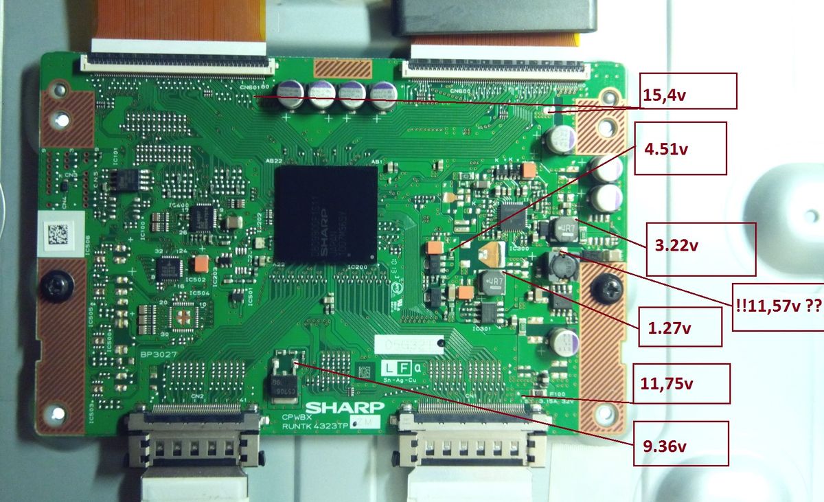

T-Con RUNTK4323TP-ZM проц SHARP D809900F1S11
панель Sharp LK315D3LA57
Остается что виновник Т-Con, точнее отсутствие некоторых напряжений на нем. При этом проц за какое то время очень сильно разогревается.
Так как пока на замену ни чего нет, попытаюсь поднять этот. Поэтому - подскажите какие и в каких точках должны быть напряжения. Даташитов на него конечно же не нашел.

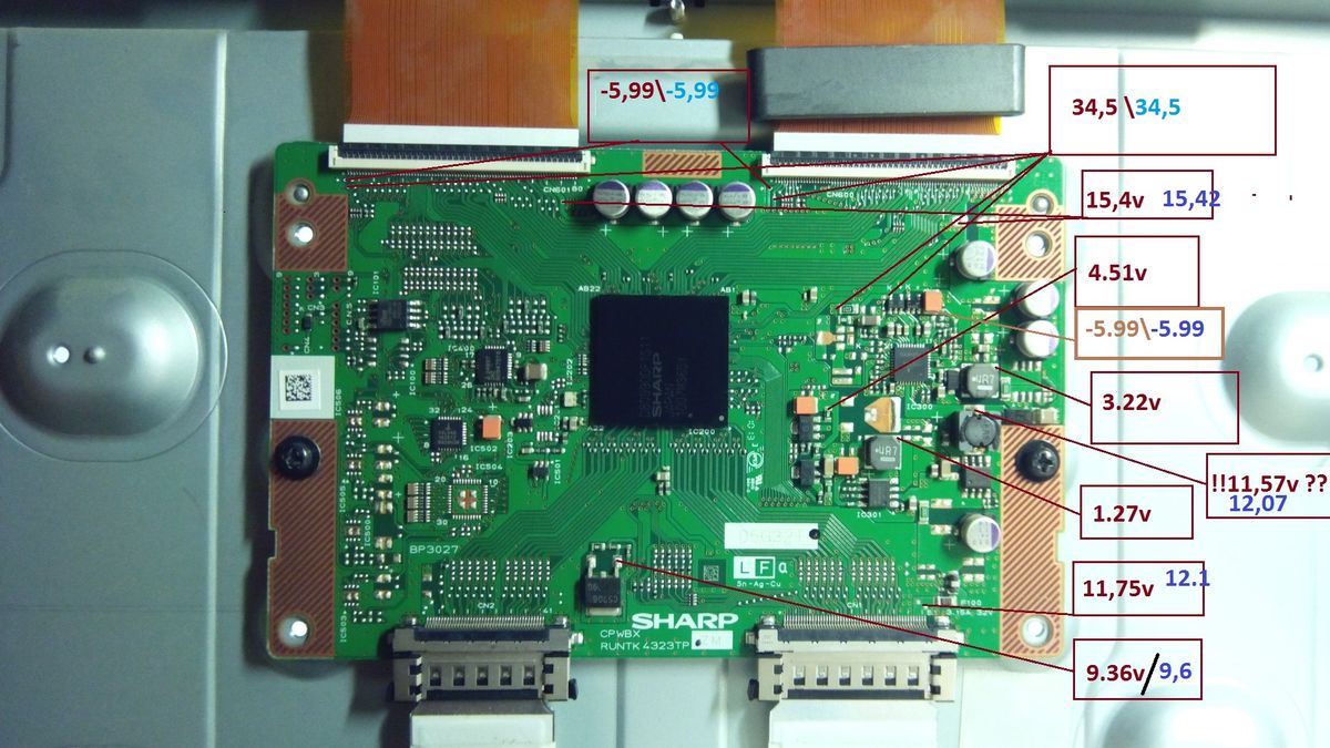

На Т-Con приходит 11,7В. Смущает отсутствие отрицательных ( типа -5 и\или - 22) и типа 26 -30 В напряжений.На стекло уходит 15,4В. Пощупать сигналы LVDS не смогу так как нет ослика. Фото Т-Con с замерами прилагаю...

Померял еще раз напруги с подключенными и отстегутыми от стекла шлейфами. Фото прилагаю. Серьезных изменений нет. При подключенных шлейфах напруги проседают не значительно, а не которые вообще без изменений. Между делом нашел куда на стекло уходят -5,99 и 34,5 тоже отметил. Темным с подключенными шлейфами - синим с отключенными

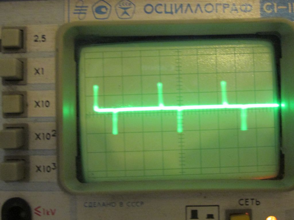

dimach7435
Сообщения: 152
Сообщение #11 От 10/11/2015 13:07 цитата

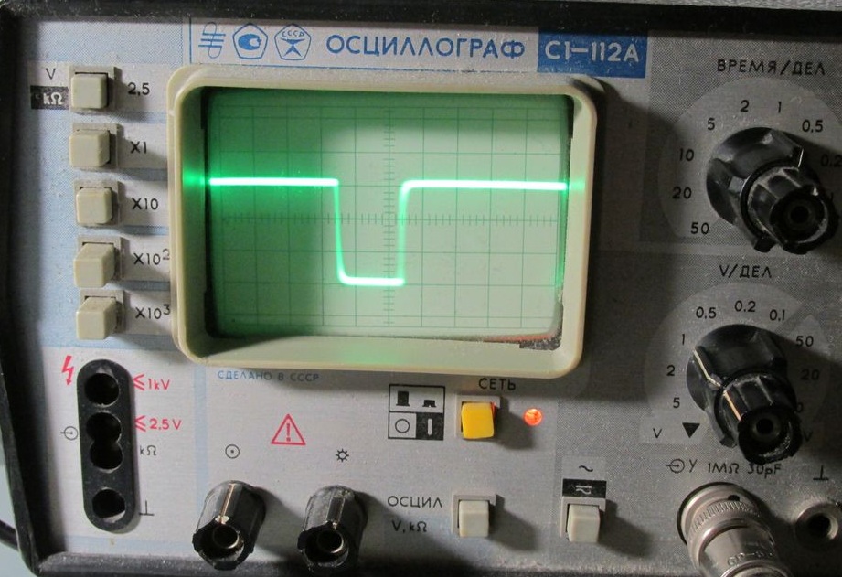

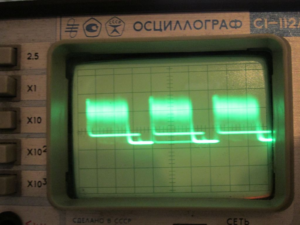

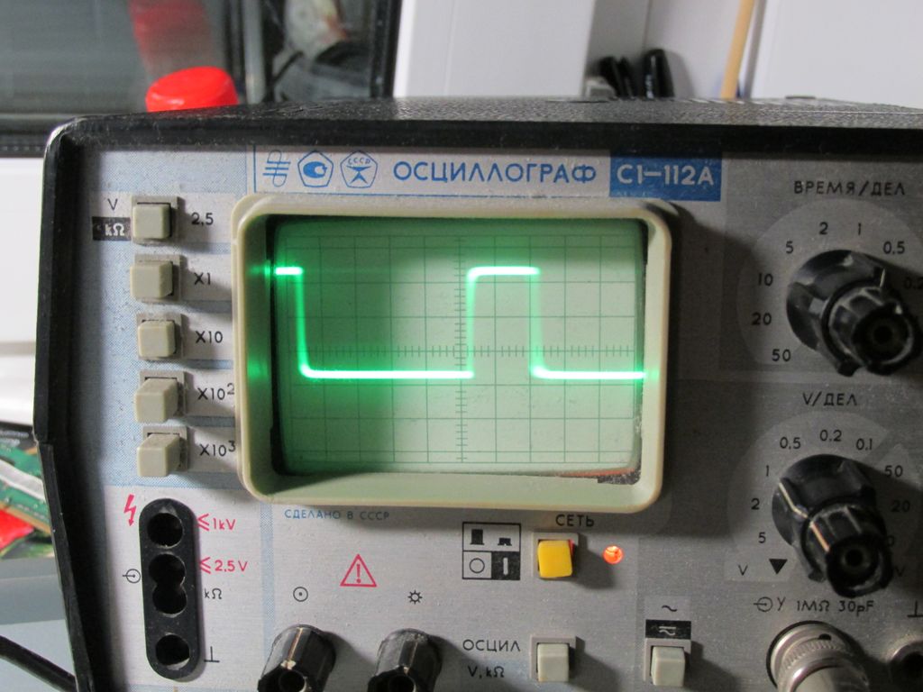

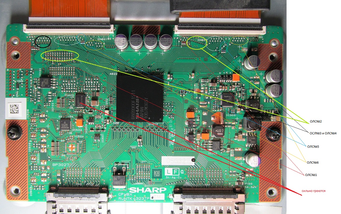

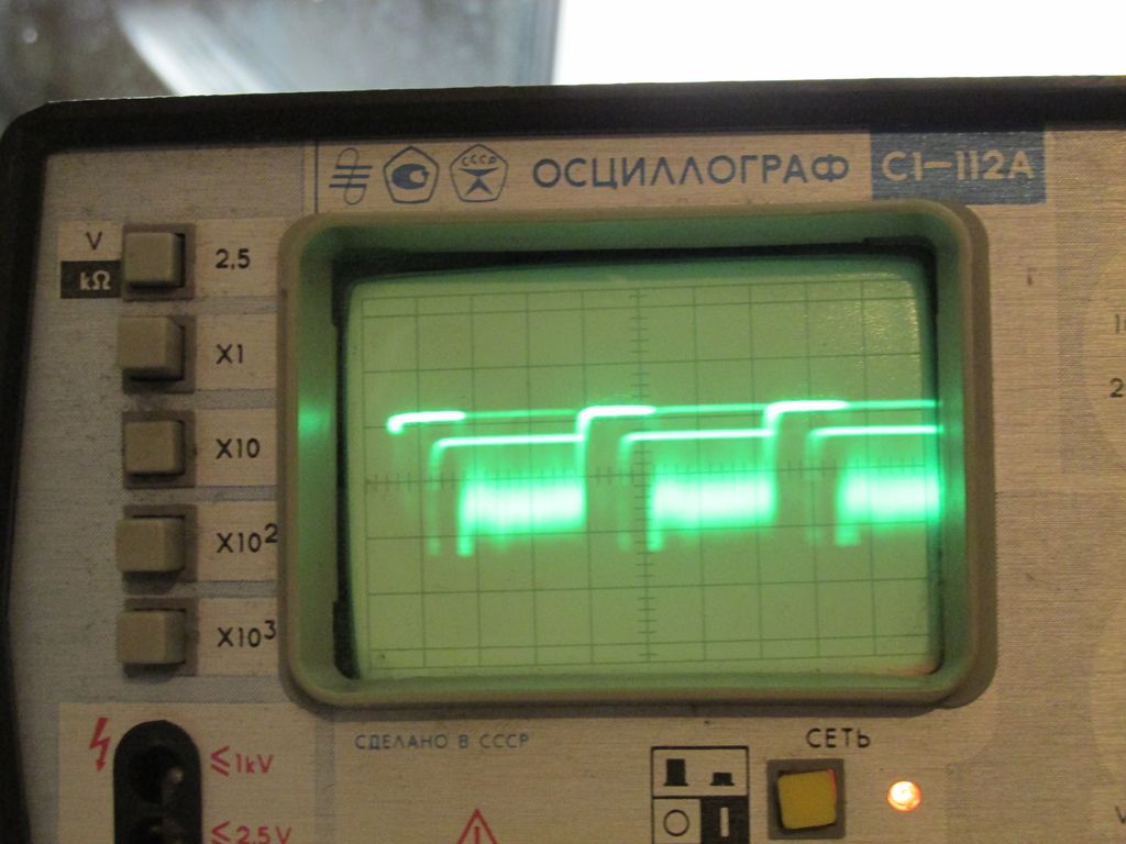

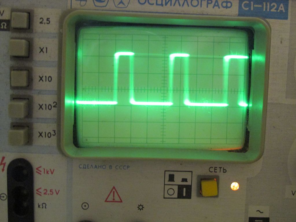

Извиняюсь за отсутствие.. на днях взял поюзать ослика - выкладываю как выглядят эпюры в некоторых точках..качество не очень -
Получается - пациент(Tcon) скорее жив чем мертв? но тогда чем объяснить сильный нагрев проца и рядом с ней микрухи?
Какие будут соображения?Что, матрицу вскрывать? Смотреть что там со шлейфами??
Где мерял осликом

Otto1
Сообщения: 411
Otto1
Сообщение #12 От 12/11/2015 12:02 цитата
было дело...
равнодушие

Сдается что дело не в ней. Уж очень нагрев двух микросхем меня напрягает
Одна из них ISL24837IRZ вторая ISL24016IRTZ ищу на них даташит
Сдается по назначениям что они виновники

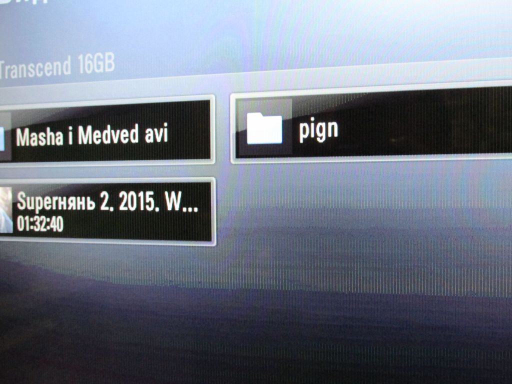

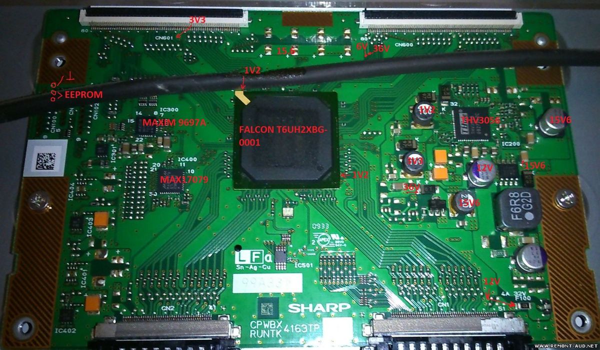

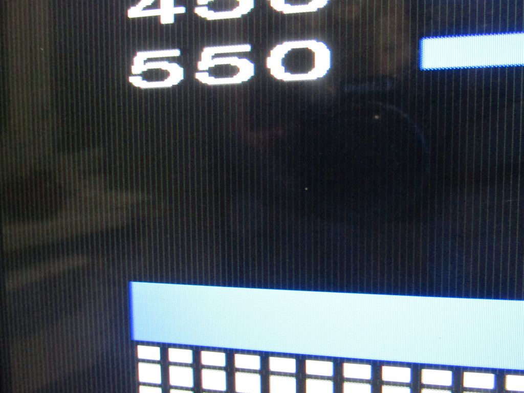

Здравствуйте уважаемые.. Заказал таки и пришел мне T-Con на подмену. Но есть но !! Ввиду определенной жадности некоторых индивидумов...от покупки родного тикона пришлосьAотказаться,Увы покупать запчасть в России за 60$ при нынешних курсах- явный перебор - кстати на Ali даже дешевле вышлобы.
Поэтому по сходной цене и по информации об аналогах с форумов купил RUNTK4163TP-ZE от панели LK315D3LZ93. Как говорится блок встал как родной. Картинка на месте , все регулируется туда-сюда,
но остался неприятный "косячек". При близком рассмотрении на изображении проглядываются вертикальные полосы шириной в пиксель, что дает незначительный "муар" при просмотре с расстояния. Понятно что сейчас нужно подружить новый тикон с матрицей. Фото нового тикона и дефекта прилагаю
лагаю. С чего начать дальше - есть у кого какие соображения?
  IMG_1945_1.JPG  124.98 КБ  Скачано: 696 раз(а)
  IMG_1948_1.JPG  110.03 КБ  Скачано: 686 раз(а)
  283053523.jpg  187.8 КБ  Скачано: 640 раз(а)
Иван Зенин
Сообщения: 6784
Иван Зенин
Сообщение #17 От 28/01/2016 08:19 цитата
В целостности LVDS шлейфов уверен?
dimach7435
Сообщения: 152
Сообщение #18 От 28/01/2016 09:40 цитата
В самом начале эпопеи прозванивал.. но сделаю еще раз.
Может в сервисе чего покрутить?
dimach7435
Сообщения: 152
Сообщение #19 От 28/01/2016 19:52 цитата
Короче, или не внимательность или что бы тупо не расслаблялся .. заглянул таки я под разъемы..И что Вы думаете? Оказалось в один в из разъемов LVDS (тот что справа) попал крохотный кусочек транспортировочной пленки в которую была завернута плата... Вот ведь как бывает..))) Не прислушайся к совету- времени бы потерял....уйму.
Теперь тему можно закрывать как решенную. Всем удачных ремонтов..
