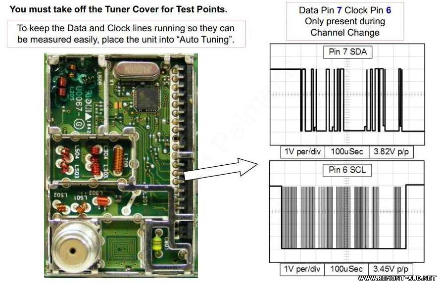

V2200
Воткнул "новый" тюнер, но чуда не произошло. Те же симптомы. Небольшая разница по замерам напряжения на 4 и 11 выводах тюнера. 4-ый в среднем 2,11В, 11-ый колебания от 0,7 до 1,62В. Замеры делались во время настройки тюнера в отличие от предыдущего раза в 3 сообщении.
Телик показывает заставку кубик с логотипом и надписью "не запрограммирован". В селекторе входов антенна не активна (картинка серая). Авто и ручной поиск ничего не находят.
Сигналы SDA и SСL на тюнере во время настройки присутствуют на выводах не постоянно, а в каком-то импульсном режиме. Осликом толком разглядеть не могу т.к. не фиксируется изображение сигнала, но какие-то импульсы там есть. |
Wassaby
Сообщения: 783
| Присутствуют - отсутствуют ето как?. Согласно спецификации квадратной шины или просто чегото там шевелится. |
V2200
Что-то похожее как на картинке проскакивает, но разглядеть сигналы толком не могу. Ослик древний (с1-101)
t2.jpg 82.61 КБ Скачано: 783 раз(а)
Wassaby
Сообщения: 783
| Ну ежели как на картинке, исправный тюнер и есть 30 вольт на тюнере то прошивка. Априори! Нр где твои 30 вольт (питание на варикапы)?. |
