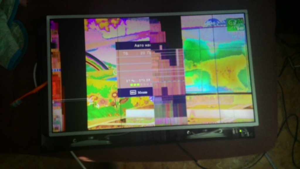

LED Supra STV-LC2725AFL негативит изображение.

на матрице LTM270HT03 выгорели 2 резистора RA и RC идущие на оголённые пятаки.пятаки вроде заземляются на матрицу.мож резюки нулевые?матрица разделена на 6 равных полос.каждая негативит и рябит по своему но изо есть.помогите разобраться.
main cv182h-k
матрица LTM270HT03
бп lk-pl270401
ещё чего то добавить?

kylikovy
Сообщения: 1420
Сообщение #3 От 25/04/2016 17:54 цитата
если вода капнула - то ищи сгнившие переходы.
очень похоже.
sanek1974
Сообщения: 10
sanek1974
Сообщение #4 От 25/04/2016 18:08 цитата
воды небыло.всё чистенько.шлейфы не отходят
kylikovy
Сообщения: 1420
Сообщение #5 От 25/04/2016 18:11 цитата
блин- этож 27 "
попробуй перегнуть панель на включеном аппарате - у них меж слойное расслоение по стеклу может быть..
sanek1974
Сообщения: 10
sanek1974
Сообщение #6 От 25/04/2016 19:13 цитата
по диагонали в обе стороны гну картинка не меняется.
sanek1974
Сообщения: 10
sanek1974
Сообщение #7 От 25/04/2016 20:32 цитата
а кто подскажет смд диод или стабилитрон с инициалами F06 на сколько вольт?
Вадим Дашиев
Сообщения: 76
Сообщение #8 От 26/04/2016 00:34 цитата
Если в корпусе sot-23 то это детектор напряжения на 5в.
sanek1974
Сообщения: 10
sanek1974
Сообщение #9 От 26/04/2016 11:01 цитата
нет не в 23 корпусе.обычный с виду диод 1.5х3 мм на плате(планка матрици) SD1
