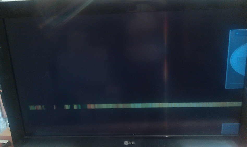

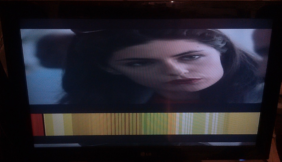

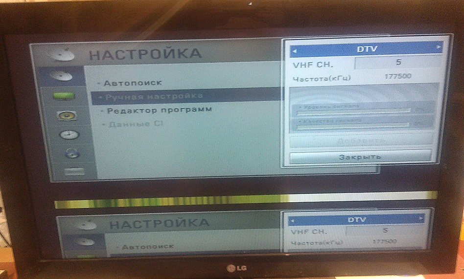

Состав: main LD01M engine lge2111-t8, nand SAA35750018 ver..3.01.06, tuner EBL61060001, MATRIX T315HW04 V9, W25Q80BVSIG, AT24C256C, 24C08. Была замена майн, переставил память со старой на новую майн. Изображение сдвинуто вправо и вверх. Перепрошил память, ни чего не изменилось. Все функции телевизора работают, картинка в норме, цвета так же. Новая майн переставлена с 32Lk330. По внешнему виду отличий вроде бы нет, за исключением одного разъема HDMI. Прошу совета, как исправить изображение?

Вообщем картина такова-подкидывал чистую 24с256,картинка с искажением цвета и сдвинута вправо,кадр так же вверх уходит,а снизу показывает верх изображения.Фото завтра выложу.Что ещё посмотреть просто ума не приложу.Проверил все дроссели,опционные резисторы,сравнивал с мануалом,Да,256 прошил новую,поставил.Без изменений.Прошивки брал с разных источников,результат неизменен.

| Простите за молчание,трафик закончился.Сижу на модемной связи,деревня однако.И так,менял прошивки,взял другую плату LD01U,перекинул 256(IC104),прошивал 25(IC401).Результат такой-при перепрошивки 25Q и установке на LD01U Тв не включается.Установил родную,заменил 256,получил цветной негатив.Понятно,что прошивка нужна под матрицу.Перепрошил.При включении появляется на секунду две отличное изображение,но потом срывается опять в негатив.Размер кадра в норме.Фото и видео не могу добавить,исчерпал квоту закачек.Как быть? |

Добавлю... Столкнулся с такой же проблемой, нужно на майне переставить резисторы из позиции R207(HD) в R206(FHD)... А сколько крови попил...
