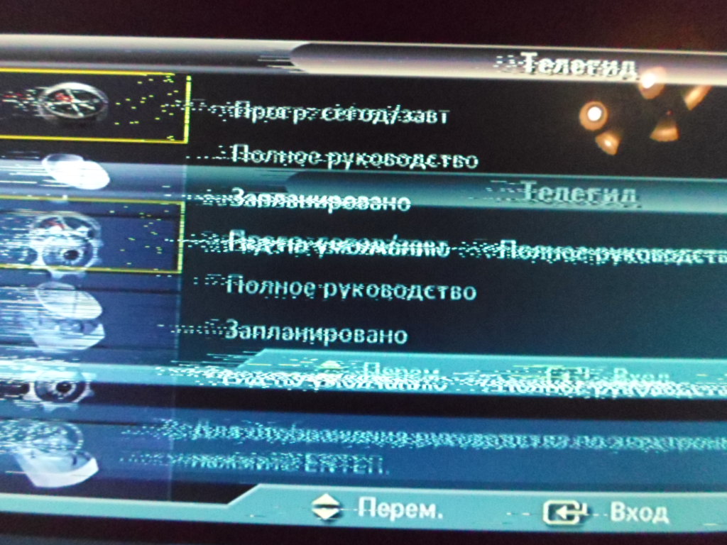

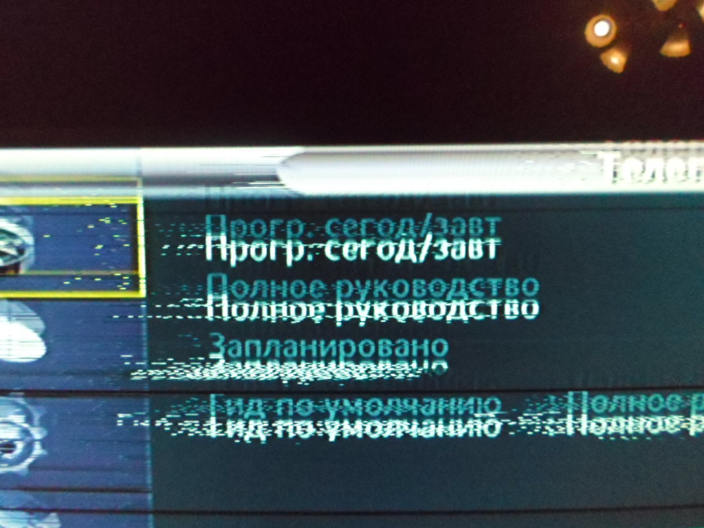

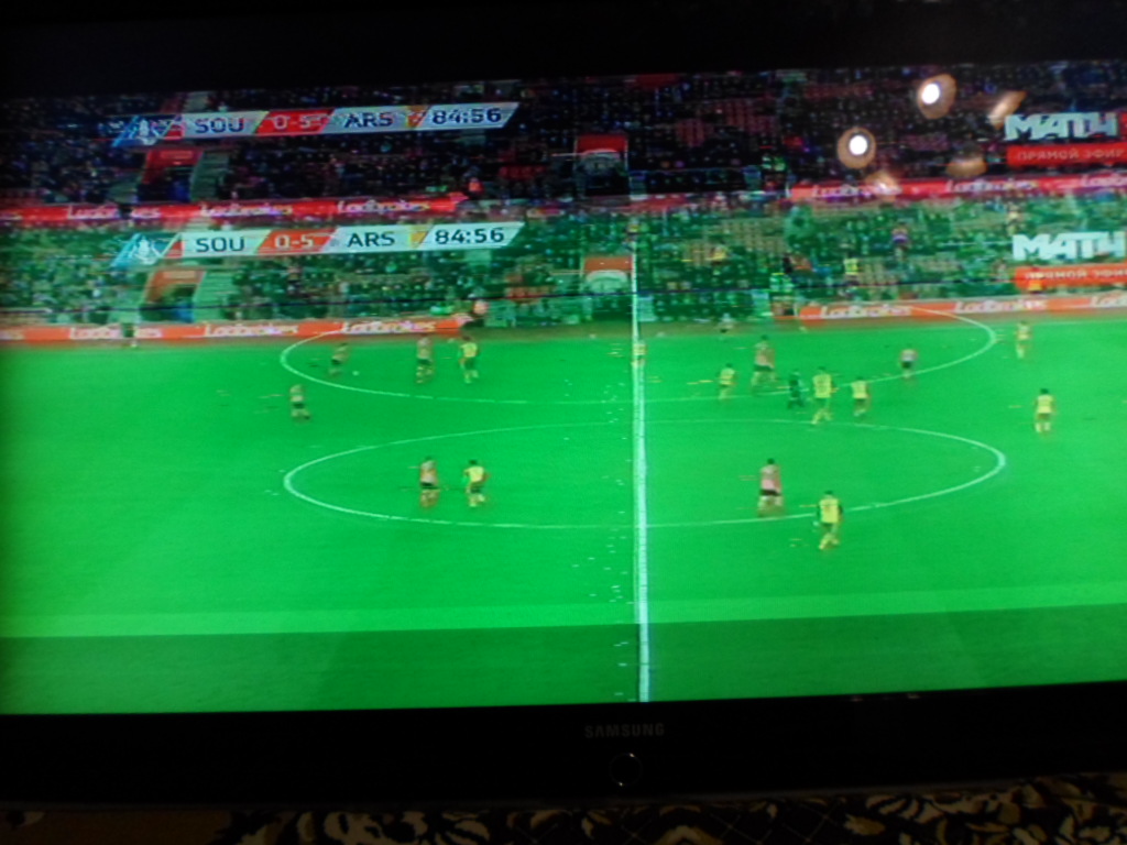

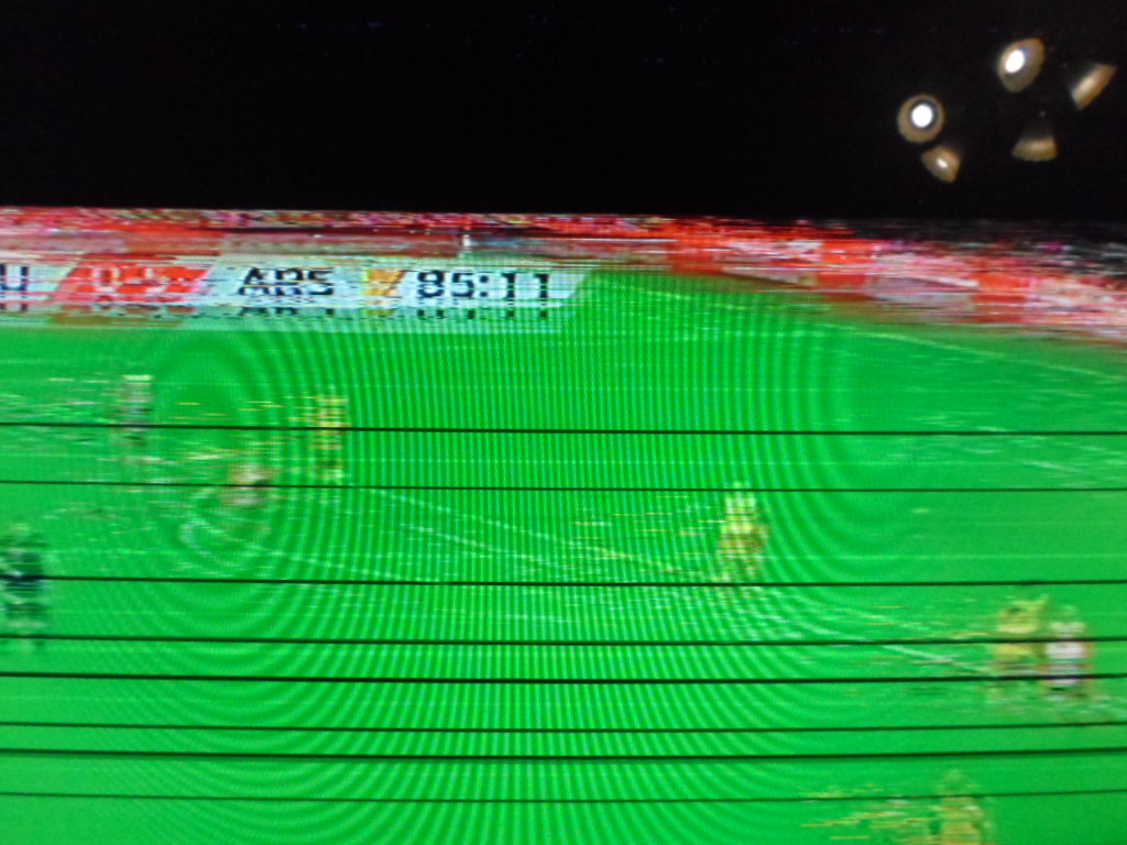

Состав:бп-BN44-00150b,мать-BN41-0013e-mp1,0,t-on V520h1-006,инвертор-inv52b24a 4 штуки,матрица LTA520HA03.Дефект заключается в следующем,на холодную включается нормальное изображение,с прогревом изо начинает двоиться и дергаться по кадрам и строкам,иногда картинка пропадает совсем,может восстановиться и работать минут 5-10.Вопрос как загнать матрицу в автоном?Пробывал подавать 1.5в в точку tstpgm- изо нет серое поле с полосами и все.Промерял на тиконе vdd-3v5,vda-15v7,vcom-6v5,vgh-20v7,vgl-(-6v2),vin-14v8,sda-3v6,scl-3v6.Информации по матрице не много,требуется помощь зала....

Обе половинки одинаково себя ведут?
GELO72
Сообщения: 270
Сообщение #8 От 13/02/2017 23:06 цитата
Иван Зенин, да откидывал шлейф один,половина тоже дергается....

Сообщение #10 От 13/02/2017 23:16 цитата
Иван Зенин, левый откидываю картинка белеет и все.А правый-правая сторона белая а левая изо дергается....

Сообщение #13 От 14/02/2017 08:59 цитата
GELO72 писал:
Бери в руки фен и фриз и ищи проблемное место.

Иван Зенин
Сообщения: 6784
Иван Зенин
Сообщение #15 От 14/02/2017 10:29 цитата
Пары LVDS посадить на массу и подать питание.

GELO72
Сообщения: 270
Сообщение #20 От 14/02/2017 12:06 цитата
Юрий 72 писал:
GELO72, открытым текстом ведь написали. Как передается сигнал от майна на т-кон?
ДОБАВЛЕНО 14/02/2017 12:49
Про автоном же ты узнал где-то, а lvds там не было?
там17 витых пар все садить на землю?Я сомневаюсь что производитель так заморочился.Читал что в автоном загнать можно отключив шину lvds подать питание 12 вольт на тикон(при условии что тикон с генератором).
