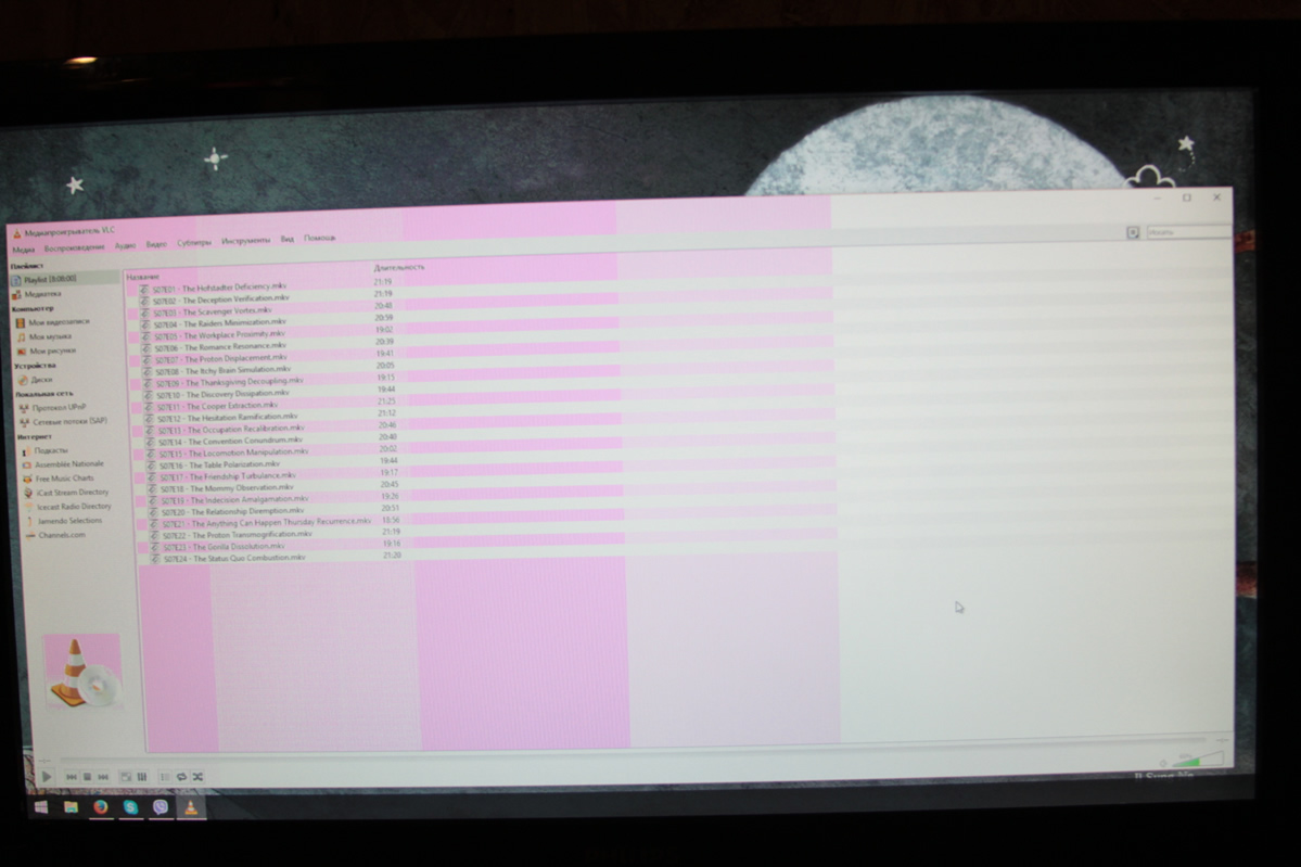

Телик запустился, но через 12 часов прогона появились зеленые в тенях и пурпурные на светлых участках артефакты. Участки артефактов расположены вертикальными полосами шириной по 10 см. Однако с правой стороны экрана 20 см показывает идеально.
При регулировке контрастности и яркости в меню телика интенсивность дефектов меняется, но остается.
3 фото артефактов прилагаю.
шлейф матрицы передергивал - не помогает.
менял источники сигнала - не помогает.
дефект и на холодный телик и после прогрева одинаковый.
при включенном телике нажимал на память, проц и флешку - ничего не меняется.
прогрел феном память, выводы проца по периметру и флешку - не помогает.
шевелил разъемы матрицы - не помогает.
Снова заменил стабилизатор на новый - не помогает.
Вопрос:
Проц дохнет?
Память дохнет?
Что посоветуюте?
