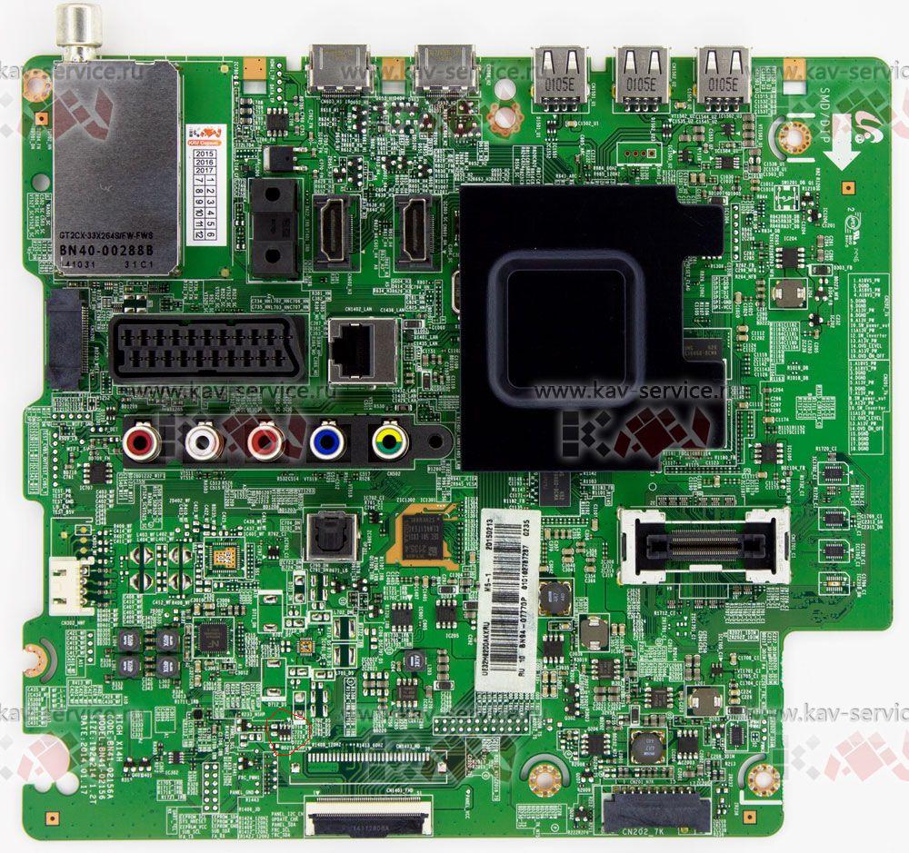

Состав
MAIN: BN41-02156A -BN94-07307y
PSB: BN44-00709A
T-con BN41-02110
CPU: SEMS-31 под радиатором
SPI-FLASH: 25Q40 EEPROM 24C512
LCD Panel: CY-GH048CSLV1V
ТЮНЕР BN40-00288B
Со слов клиента поставили в ночь на таймер отключения утром не смоли включить при вскрытии обнаружено что нет 390v на предкондее после замены S3051 напруга в норме 13v на майн уходит
на майн в момент включения присутствуют
ic204-1.5v
ic202-3.3v
ic206-5v
ic304-1.1v
ic305-1.1v
ic208-3.3v
13v поступает на полевик 4801 с него на 6 ногую микруху с которой нет питания на плату t-con на f1
помогите опознать данный элемент маркировка очень не разборчивая похоже на DFDA и толи z или 3 не разберу или может кусочек схемы по запитке т-соn

lebed1966, эту посмотри, или фотку участка с микрой дай.

нет это наверное не то там 4 ноги в куче щас фотку прилеплю

В таком случае у меня полевик открытый именно отсутствием напряжения на f1
Иван Зенин
Сообщения: 6784
Иван Зенин
Сообщение #7 От 17/01/2017 23:18 цитата
lebed1966, почему прицепился именно к этому элементу? Это просто ключ, на время проверки можно просто перемкнуть (есть даже место для опционного дросселя-перемычки BD219).В остальном телевизор полностью работоспособен?

на майне все питающие в норме но включения нет один мырг светодиода и отключается
если все откинуть нагрузить блок питания то есть подсветка

Все напруги (напруги на майне прослеживаються в течении 2 сек) тел становиться в дежурку на пульт клаву реакция есть

Боюсь, что всё намного серьёзней, чем тебе представляется, и от замены всей платы тебе не уйти.

Сообщение #15 От 24/01/2017 20:52 цитата
Поставил майн с разбора все ок
