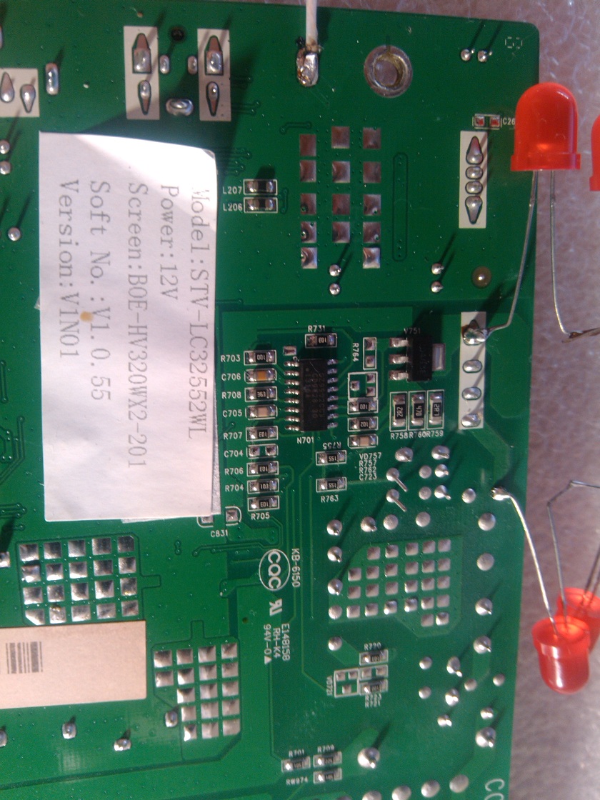

БП: Шим на TD2AL 6755
Скалер: под радиатором
Драйвер подсветки: QZ9902CGN
Матрица BOE-HV320WX2
Маркировка майна: KB-6150
Версия ПО: V1.0.55
version :V1N01 (что это?)

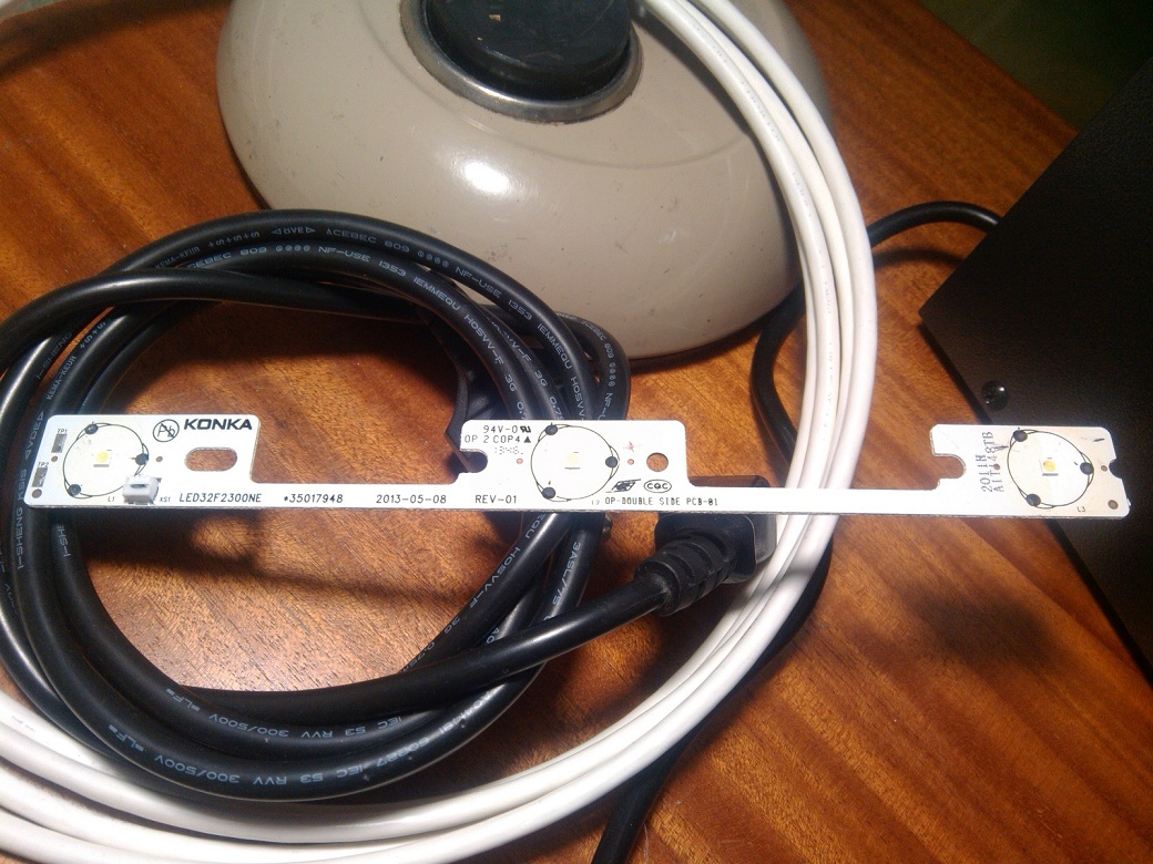

У аппарата не было подсветки вообще. Проверил светодиоды по отдельности - все 12 не работают. Соединил 12 простых светодиодов в послед. цепь и подключил к драйверу. Такая подсветка моргнет и выключится. Думаю вылетел ШИМ-подсветки. Нашел часть схемы подключения QZ9902CGN. Подскажите советом пожалуйста.

Дружище, огласи хотя бы состав телевизора. Маркировка майна, панели... Версия ПО (на шильдике обычно у Супры типа V1N05... )
ДОБАВЛЕНО Февраль 09 2017
Соединил 12 простых светодиодов.... --------- простых, это каких? И какие там стоят? Если там 12 шестивольтовых, а ты подключил простых 12 по 1.5в или 3в ... то неизвестно, на правильном ли ты пути...

Добавил информацию о пациенте
Версия ПО: V1N55
Согласен, что спаял глупость насчет простых светодиодов, не знал какие там стоят на 3 вольта или на 6. Если к каждому из этим светодиодов припаять добавочное, чтобы светились на 6В, правильно ли это будет?

Нормальные т.е. такие какие должны стоять? Подскажите как выяснить на какое напряжение они, 3В или 6В?
litam
Сообщения: 1030
Сообщение #5 От 09/02/2017 10:04 цитата
LAMBARZOL писал:
Лучше всего с разбора.
Неужели ни одного целого ни осталось светодиода?,- подаёшь на него 3 вольта,-если светится,-значит он 3-х вольтовый, если нет,-подаёш 6 вольт,- ну и вопросы у тебя.
Тоже так думал, обычно 1-3шт выгорают, а тут все. Сейчас постараюсь выложить фото.
ДОБАВЛЕНО 09/02/2017 10:21
Измерил рабочее напряжение на + идущий на разъем LED 69В, минус брал COLD , т.к. минуса идущего от полевого транзистора (ключа) нет. Считаю что если 12 светодиодов то раб. напряжение >3V соответственно необходимы светодиоды на 6В.

Недавно были такие две Супры. С одним и тем же дефектом - половина светодиодов у каждой - закорочены.
6-вольтовые там.
Причём, что прикольно, если вытащить разъём LVDS, оставшиеся ЛЕДы загораются. У обоих теликов одно и тоже. Принесли от какой-то организации, вроде даже по безналу они оплачивали...
Менял на 6-вольтовые от ЛГ, только полярность другая. Т.е, менял сразу три на планке и провода на разъём этой планки перекидывал местами.
Получилось две планки с новыми диодами, а две укомплектовал остатками от родных.
В живых светодиодах вызванивается обратный (защитный) стабилитрон.
