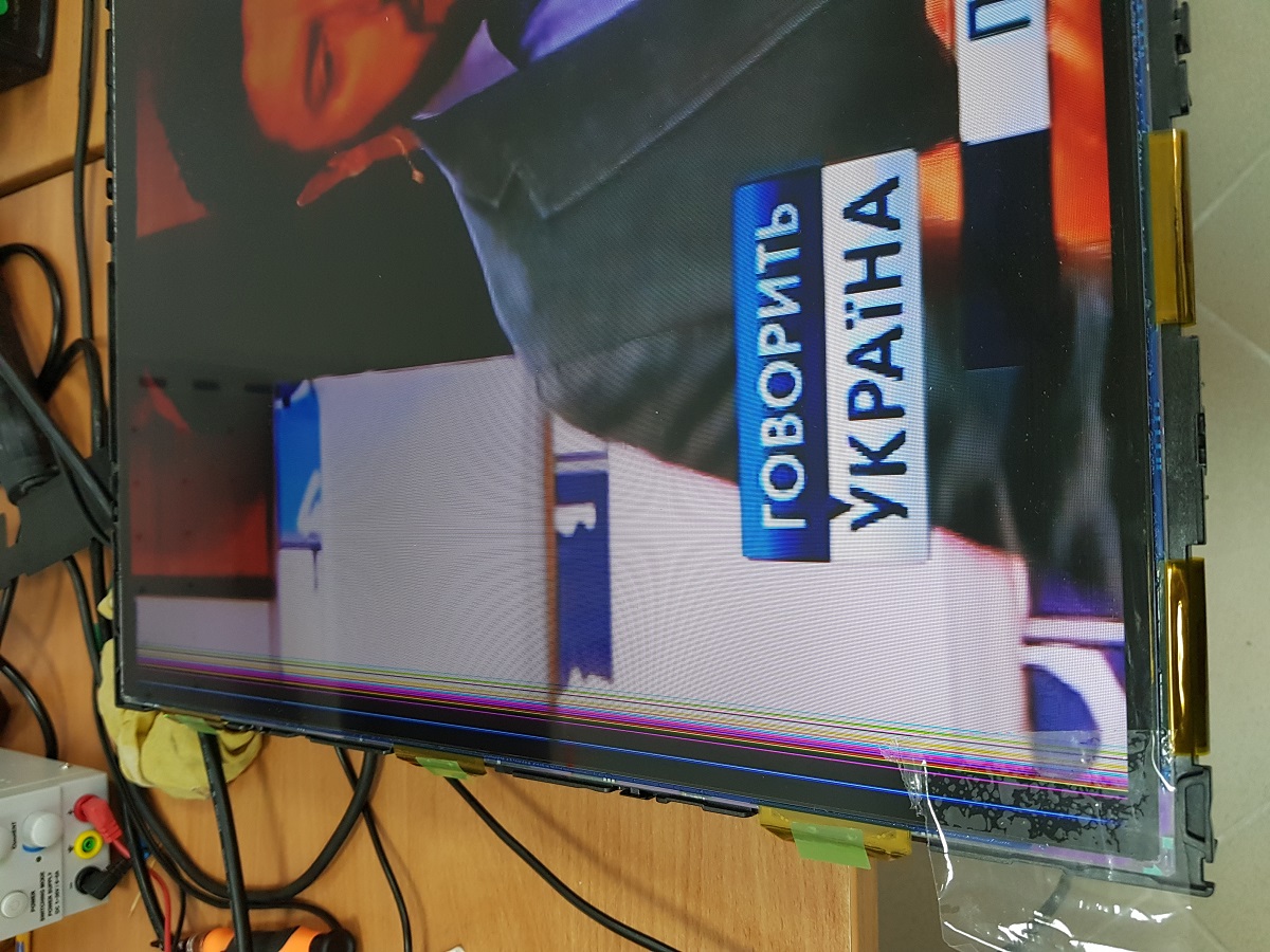

Проблема: нет изображения. С начало изображение появлялось и пропадало.
Напряжения на шлейфах к планкам отсутствует.
При отсоединении правого шлейфа от T-CON, напряжение появляется и левая сторона работает.
КЗ нигде не показывает, относительно корпуса, сопротивления идентичны.
Это матрице хана или в Т-СON проблема возможно?

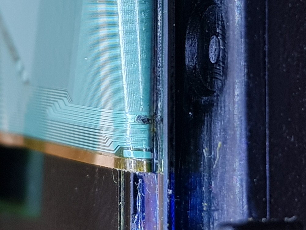

Нашел проблему, как ее теперь решить?
 Размер файла:  318.2 КБ
 Просмотрено:  718 раз(а)
 Размер файла:  231.85 КБ
 Просмотрено:  645 раз(а)
  20170614_161800.jpg  192.55 КБ  Скачано: 407 раз(а)
Вован
Сообщения: 637
Сообщение #9 От 14/06/2017 16:35 цитата
Никак. Заменой панели разве что...
Шлейф повреждён, восстановить не получится.
Залитый что ли?

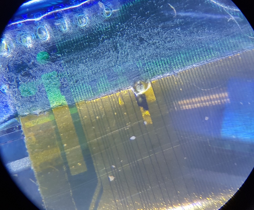

Да втом то и дело, что нет ничего. Я подозреваю что это питание на боковые драйвера, отрезав в шлейфе гарь и удалив часть дорожек, панель запустилась но с косяками. Буду правую сторону замерять и левую и сравнивать, куда бы подпаять

Ни хрена не понятно, это место приклейки к стеклу или к планке?
armlive
Сообщения: 113
armlive
Сообщение #13 От 14/06/2017 17:39 цитата
Иван Зенин писал:
к стеклу, получается пайка от стекла 2мм отгорела

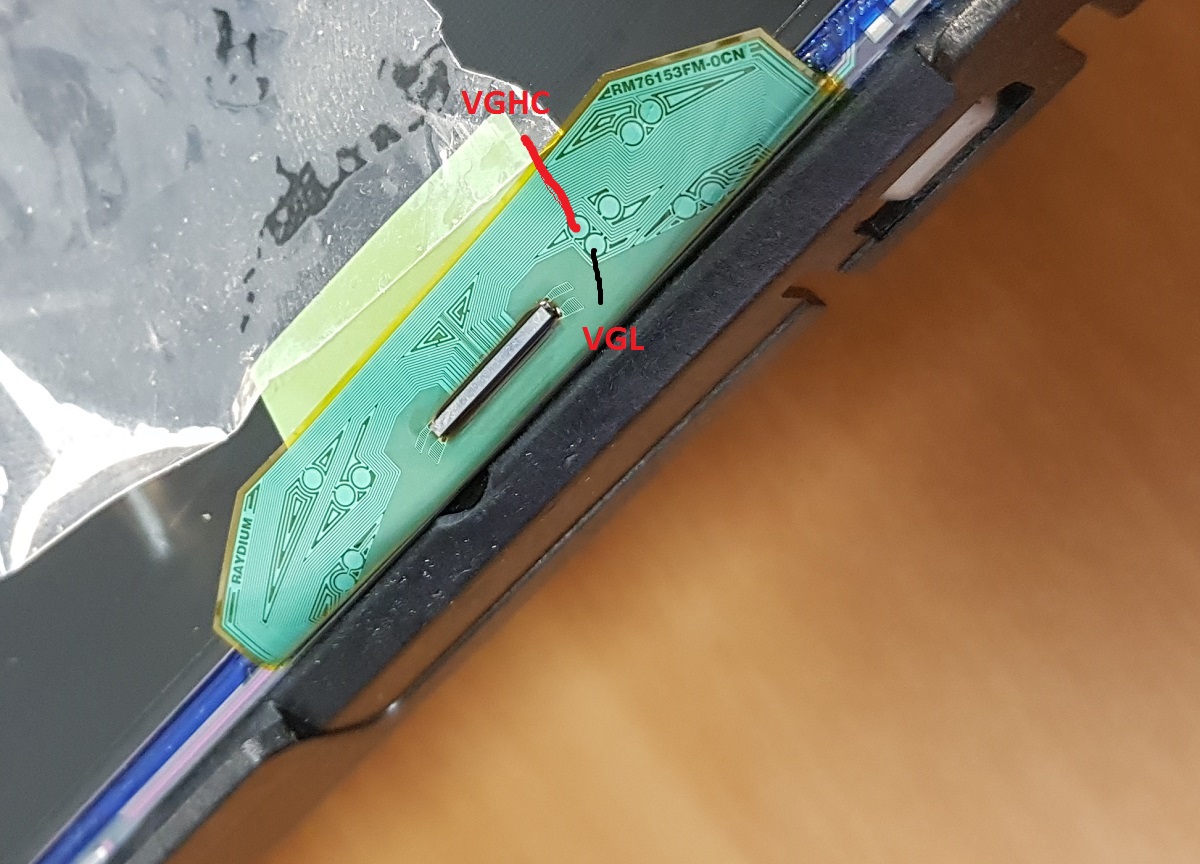

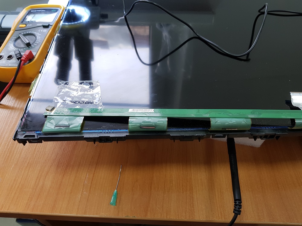

Вот такая картинка, тянучка естественно с этого бока
ДОБАВЛЕНО 14/06/2017 18:28
Отгорели
VGHC-23.3
VGL- -5.8
Нужно искать где то тут
ДОБАВЛЕНО 14/06/2017 18:40
Нашел
на тестовом шлейфе пятаки залуживаются очень легко

Сообщение #17 От 14/06/2017 19:22 цитата
Вован писал:
Вах... Повезло. С планки на ухо тогда без проблем.
Пока нет, шлейф разваливается на глазах
нужно будет перекинуть
xvcom
xvcc
ARRAY
и массу

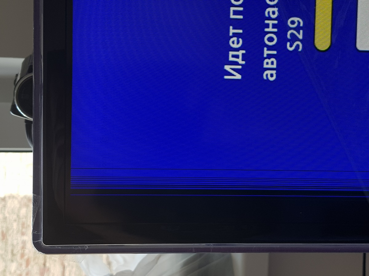

Сообщение #18 От 09/07/2017 16:38 цитата
В общем тему закрываю, не все нужные сигналы есть на ушах, нужно менять шлейф, а где не нашел(
