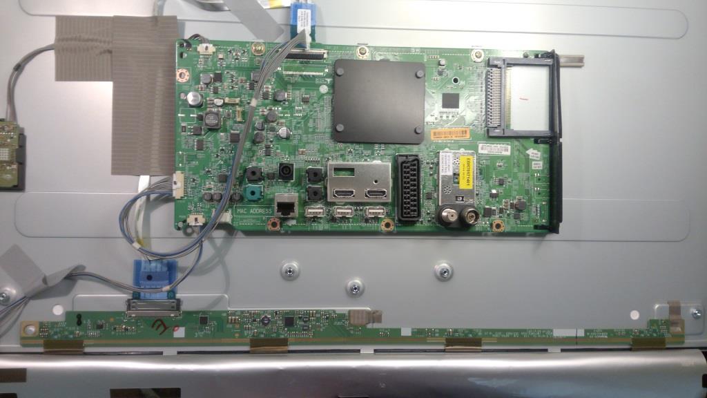

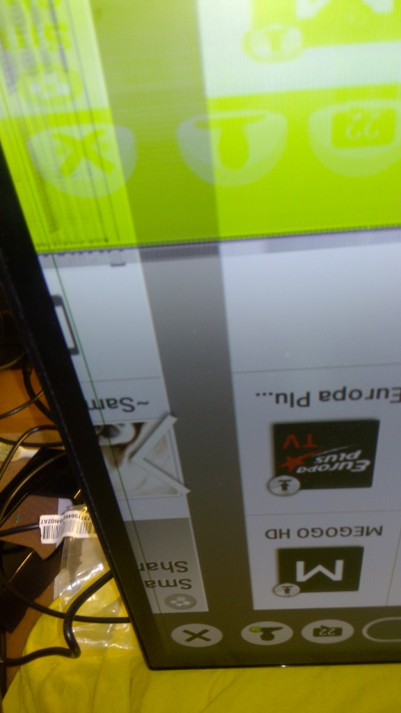

Сообщение #1 От 19/04/2017 18:35 цитата

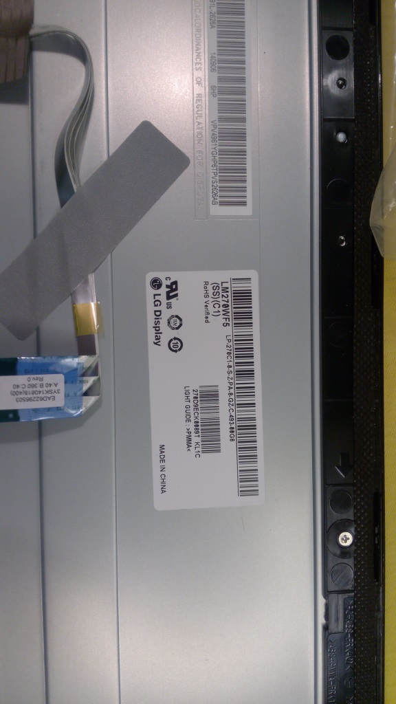

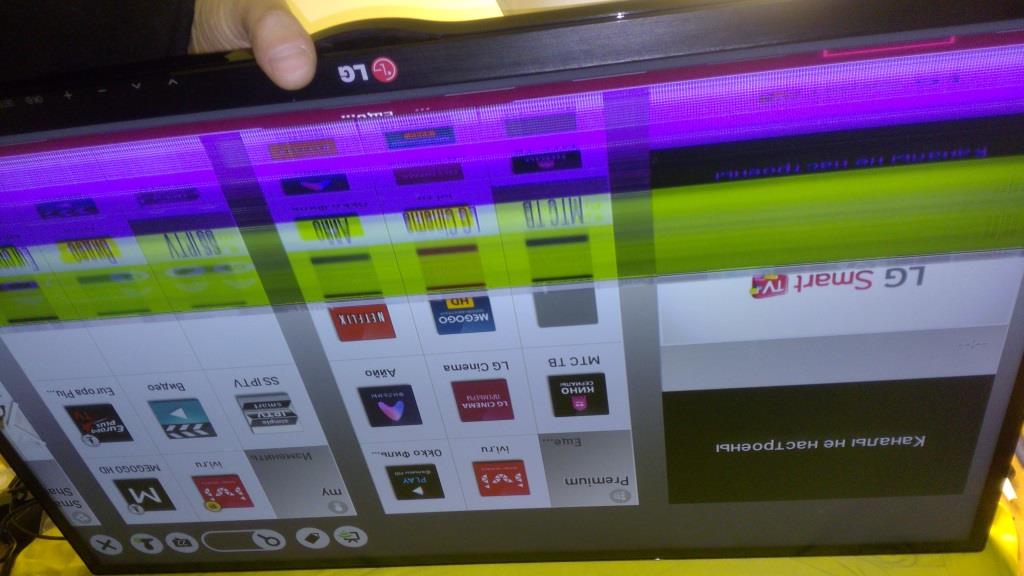

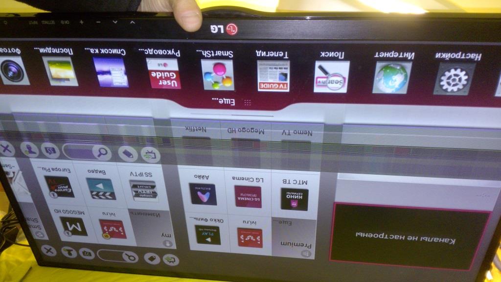

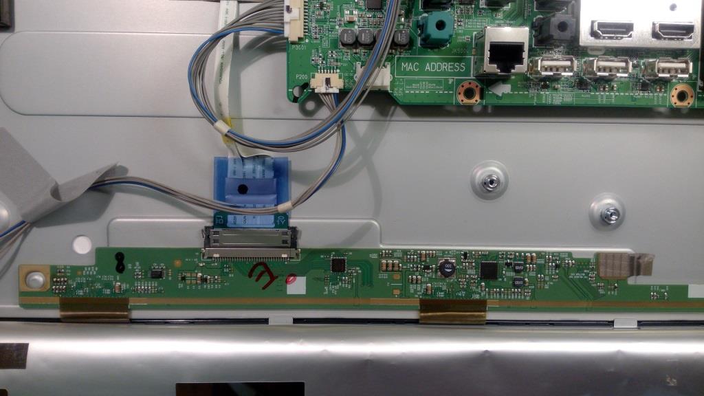

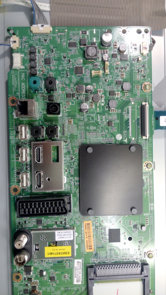

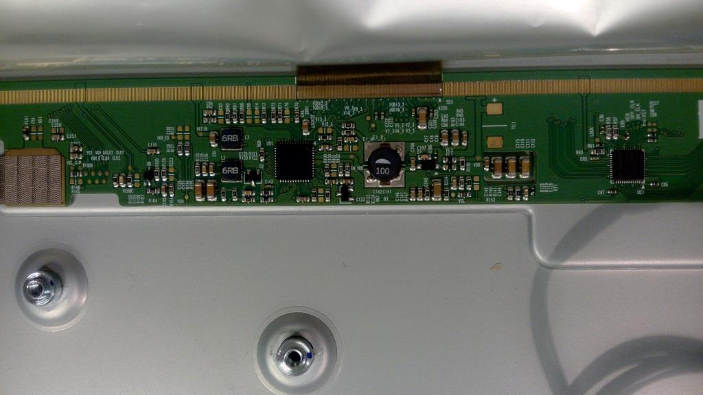

Телевизор LG27MT75S.
Панель LM270WF5 SS C1
PSU внешний адаптер 18В 3,2 А
Main
Led driver build in main
Со слов владельца висел на стене. В один прекрасный момент нижняя треть экрана начала двоить. Ударов не было. Сейчас при включении нижняя треть периодически, раз в две секунды двоит. Вместе с тем в произвольном порядке изображение искажается полностью и потом восстанавливается. Схему ни на матрицу, ни на maim не нашел. Обнаружил при включении синюю тонкую вертикальную полоску в 1 пиксель справа на матрице, почти у края. Питание на T-con с майна выходит 5,1В, на разъеме LVDS со стороны T-con приходит 4,7В. Заметил, что во время появления мусора на матрице сильно щелкает мс TL2358EP и греется мс RT6807A. По надписям на Tcon нашел и измерил VGH 29,7 и VGL -6,2. Нашел питание 12В. В момент появления мусора VGH падает до 17В. При этом питание на Tcon прыгает до 4,9В, а 12В просаживает до 7В. Особой реакции на нажатие в области полоски и других областях не обнаружил. От Tcon идет 4 шлейфа на стекло. Около каждого шлейфа установлены три перемычки. На них 29,7В и 2 по -6В Пробовал убирать перемычки на крайнем левом шлейфе, который ближе всего к полоске на матрице. Изображение слегка стабилизировалось. Нижняя треть стала под "пеленой", но не двоила. Однако позже в нижней трети изображение начало копировать верхнюю треть и похоже не обновляется. Возврат резисторов на место результатов не принес. Опыта у меня почти нет. Может кто-нибудь что-то подскажет.

Сообщение #2 От 19/04/2017 20:14 цитата
Вскрой бандаж матрицы. Если нет боковых ушей - стекло на помойку.
igoryaremchuk85
Сообщения: 29
Сообщение #3 От 19/04/2017 20:27 цитата
Попробую.
igoryaremchuk85
Сообщения: 29
Сообщение #4 От 19/04/2017 21:29 цитата
Вскрыл. Процедура приятная, особенно в первый раз. Ушей нет. В районе полос обнаружил трещину. Снаружи ее не видно было совсем. После сборки вылезло пятно в районе трещины. Спасибо за помощь!
