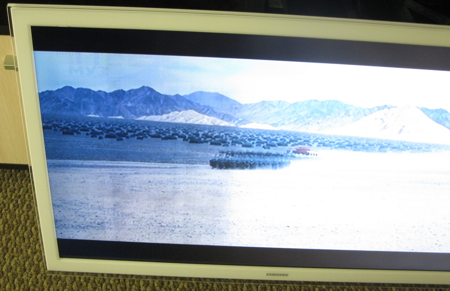

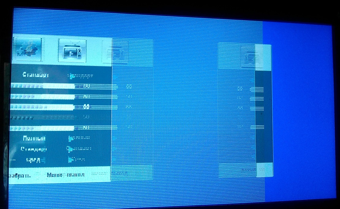

Стекло HV320WX2-261 лежало в запасах. Поставил. Все запустилось с полпинка. Но вот какой дефект на изображении оказался: почти половина экрана слева как будто грязное пятно. При рассмотрении вблизи напоминает уменьшенную яркость пикселов в шахматном порядке. Кроме того, в этом месте остаются фантомы логотипов, меню и статичных надписей. Дело только в матрице. Подкидывал другие майны (от лыж и универсальные) - дефект не пропал. Вопрос собственно такой: стоит искать причину или приговор матрице? Перерыл кучу форумов, но такой дефект не встретил. Может кто сталкивался с таким?

Если есть тормоза значит виноваты боковые драйверы , можно пробовать резать ckv или обрывать уши если есть

да... панель вроде как ушастая..нужно вызванивать пятаки на больной стороне, не доходит какой то из сигналов типа CPV,OE, STV или YCLK, YDIOU, YOE или как там у этой панели организовано.. а обрывать там увы нечего будет ((( уши с одной стороны и мне не нравится затемнение в углу - скол вероятнее всего присутствует..

Leobor, левый верхний угол не работает, явно сколото стекло при хранении/установке/допиливании корыта, а здесь уже вряд ли чем поможешь, в след.раз будьте аккуратнее.

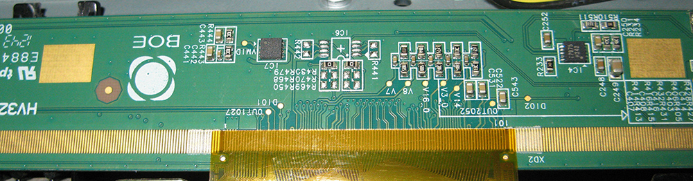

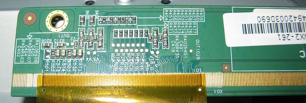

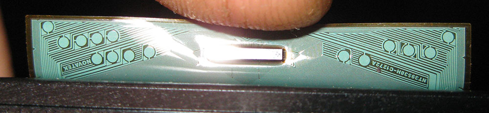

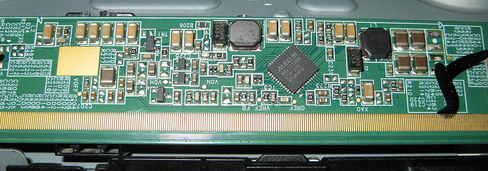

dimach7435, весь периметр облазил почти под микроскопом - ничего, ни одного скола на стекле не обнаружил. На коне VGL явно подписанного не нашел. VGH в норме - 26В. Особо не рылся - пробежал по питаниям - все присутствуют +3,3, +12, +7,9, +1,8В

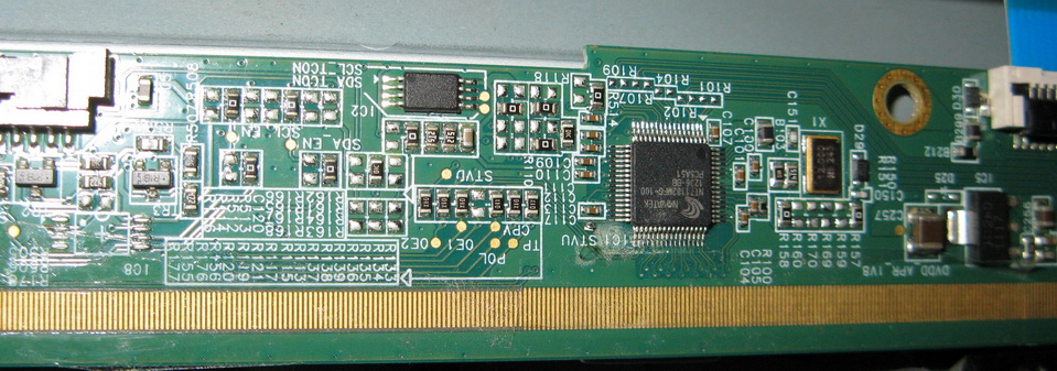

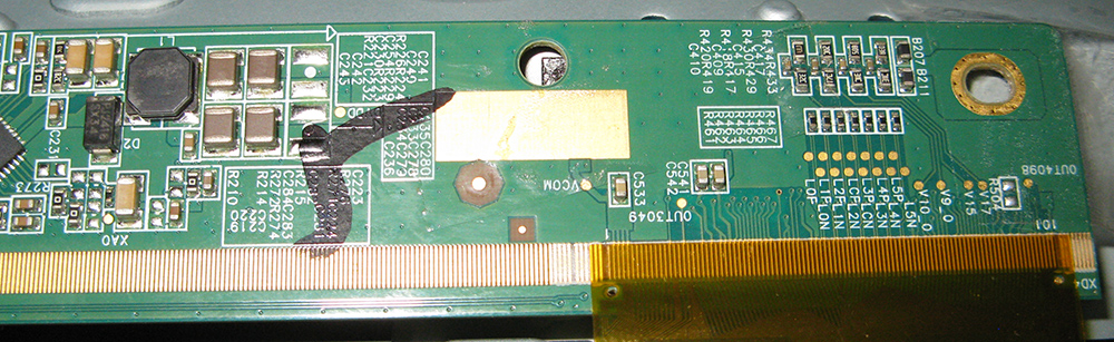

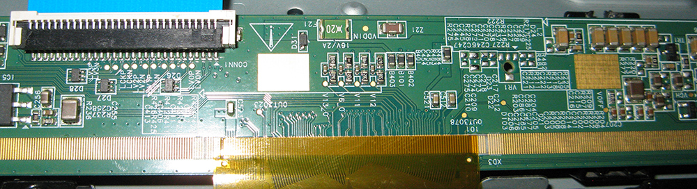

Скажите пож-та поточнее. Привожу фотки уха (это нижнее, влево - к низу панели) и коня (6 фоток, потому что длинную тут не получается прицепить) По порядку 001-006 это слева направо 6 кусков коня. Ухи по отношению к нему находятся слева. Само пятно - справа.
Хе... Ухо нашел http://monitor.net.ru/forum/topic461427-0.html#3781151 Теперь есть что искать... Кстати, а на каком ухе искать? К верхнему или к нижнему краю (том что ближе к коню)?
... Далеко ходил - про ухо и здесь есть.

Изо тормозит по всему экрану ?Боковых уха там два, где дефект присутствует там и дублировать, но лучше звоните на обоих ушах и все что более 100Ом лучше продублировать и там и там.

Понятно. В том то и дело, что если смотреть на матрицу с лица, то дефект присутствует слева от края почти до середины (на 2/5 от всей ширины), а уши находятся справа - на противоположной стороне. Причем дефект на всю высоту, но интенсивность разная - поэтому виден как грязное бесформенное пятно. И то хорошо виден только на некоторых цветах - серый, бежевый. А фантомы от надписей - потому что это логотипы каналов, они ж в углу. Если присмотреться, то в середине фантом от меню просматривается. Просто фотик не берет - поэтому не видно.
Кстати, хотел спросить, от ушей все пятаки должны на коне звониться, или есть такие, которые только между ушами разведены?

Мужики, сегодня я уже далеко от местонахождения матрицы и тросы тянуть буду завтра. Итак, что я намерил по ушам (цифры в Ом): VOFF=7, VON=30, VCOM=30, DVDD=60, CPV=300, XAO=300. Это то, с чем вроде все понятно.
Теперь VGH=160kOhm (именно килоом). Лечить.
А вот с двумя оставшимися OE и STV - засада. Тут прошу помощи.
1. На коне есть OE1 и OE2 (просто ОЕ нет). Звонится только ОЕ1 (300 Ом на пятак ОЕ уха), а ОЕ2 - никуда не звонится. ОЕ между ушами - в норме.
2. На коне есть STVU и STVD. Я думаю, что это Up и Down. STVD на нижнее ухо 300 Ом. STVU на верхнее - ничего нет. Пятаки STV между ушами не звонятся.
По этим двум пунктам что можете подсказать?

1. CPV, XAO, VGH однозначно дублировать. странно конечно почему так зонится VGH, при таком сопротивлении картинка должна выглядеть по другому..Хотя...
2. OE1 и OE2 на планке по идее должны звонится между собой - один для одного уха другой для другого - но раз так дублируй к ОЕ1 на пятак ОЕ
3.STVU с планки уходит на 1 ухо проходит через драйвер и на второе ( поэтому они и не должны между собой звониться) а STVD обратка со второго уха транзитом через первое на планку - как то так
Как вариант восстановив только STV панель уже заработает

Эх... Похоже ничего уже не поможет - ИМХО это вертикальный драйвер дурит. На зеленом фоне четко видна вся эта площадь на всю высоту.

Так... похоже у вас версия уха без VGH фото уха облегчило бы поиск... осталось разобраться где взять правильный STV не пойму где его берете.. не хватает фото крайнего левого шлейфа со стороны боковых драйверов
Leobor
Сообщения: 42
Сообщение #14 От 08/11/2017 11:46 цитата
dimach7435 писал:
Выше в сообщении с фотками IMG_2971 - это фотка уха, а 001.jpg - это левый шлейф. Форум им превьюшек не сделал почему то.
Блин, кусок коня упустил... Вот где STV:
  007.jpg  183.65 КБ  Скачано: 629 раз(а)

как вызваниваются контакты на левом вертикальном шлейфе с сигналами на тиконе с 1 по 17 ( выделил черным кружком) по идее порядок должен быть такой с крайнего правого OE,XAO,CPV,(STV?),(VGH?),DVDD,VON,VOFF,VCOM

да именно так. нужно понять где STV потерялся. На шлейфе он должен быть рядом с OE,XAO,CPV... VGH не ищите его там нет там только VON . нужный STV с уха должен быть где то между 7 и 12 контактом шлейфа. Кстати сообщение от triplex по одной из ссылок чем то помогает?
