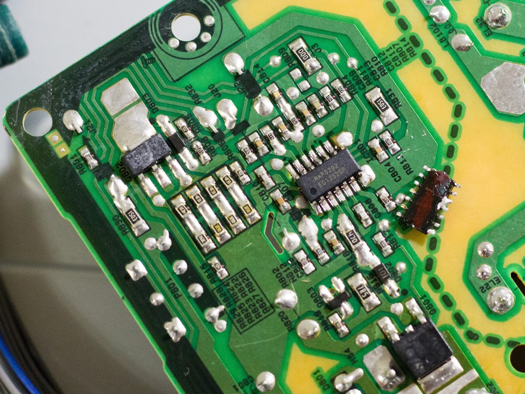

Причина - нет подсветки. Светодиоды проверены источником питания 64в (светятся)
Отсутствует напряжение, 0В на выводах LED+ LED-
Сгоревших видимых элементов в цепях подсветки нет.
+12 в на MAP3202 ногу VCC приходит. Нет напряжения на выводе PWMO
Заменил MAP3202 на новую, Картина не поменялась.
Подскажите куда дальше копать.
На фото: процесс замены микросхемы.

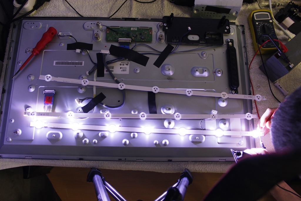

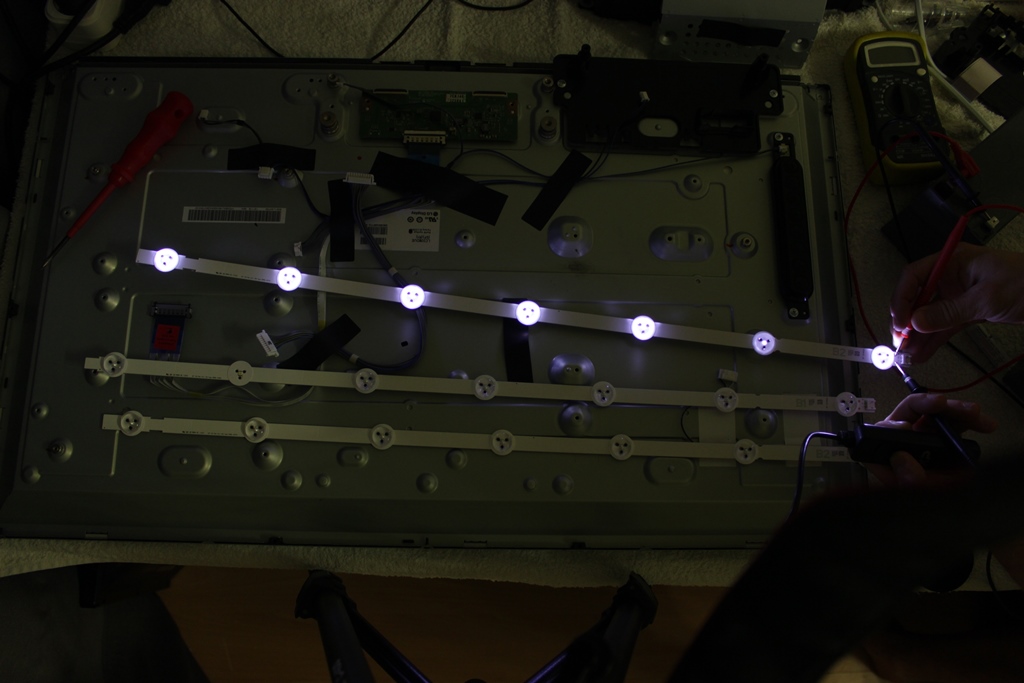

Сегодня снял матрицу и добрался до светодиодов.
Картина следующая.

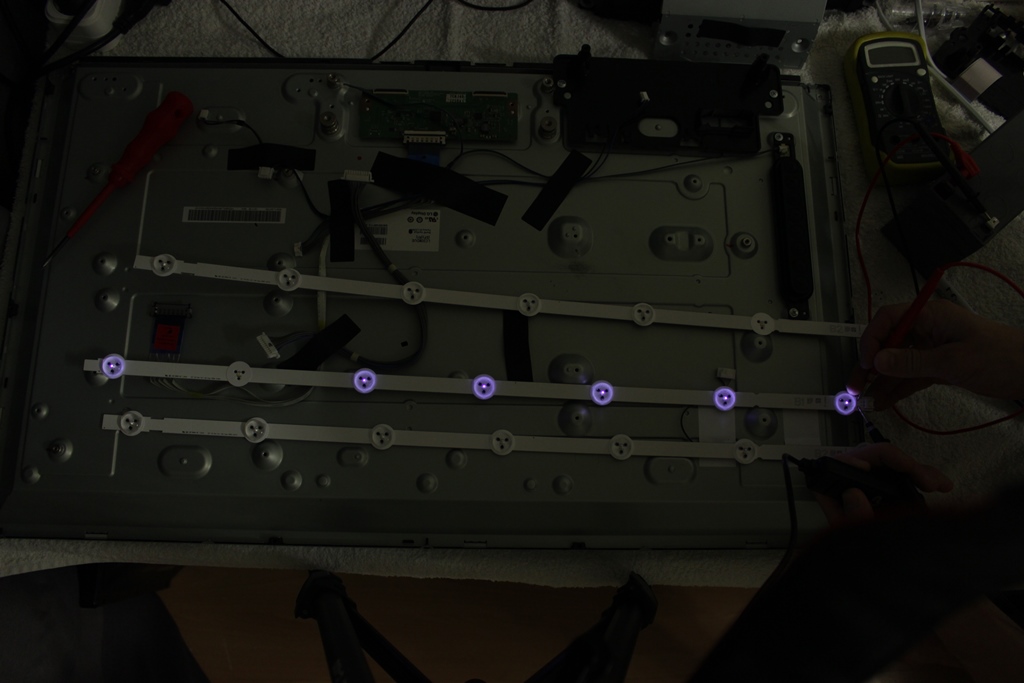

1 линейка целая вся.
2я сгорел 1 диод.
3я не понятное состояние.
Все фото с одинаковыми iso, выдержкой и диафрагмой.
Заказал светодиоды на Aliexpress.

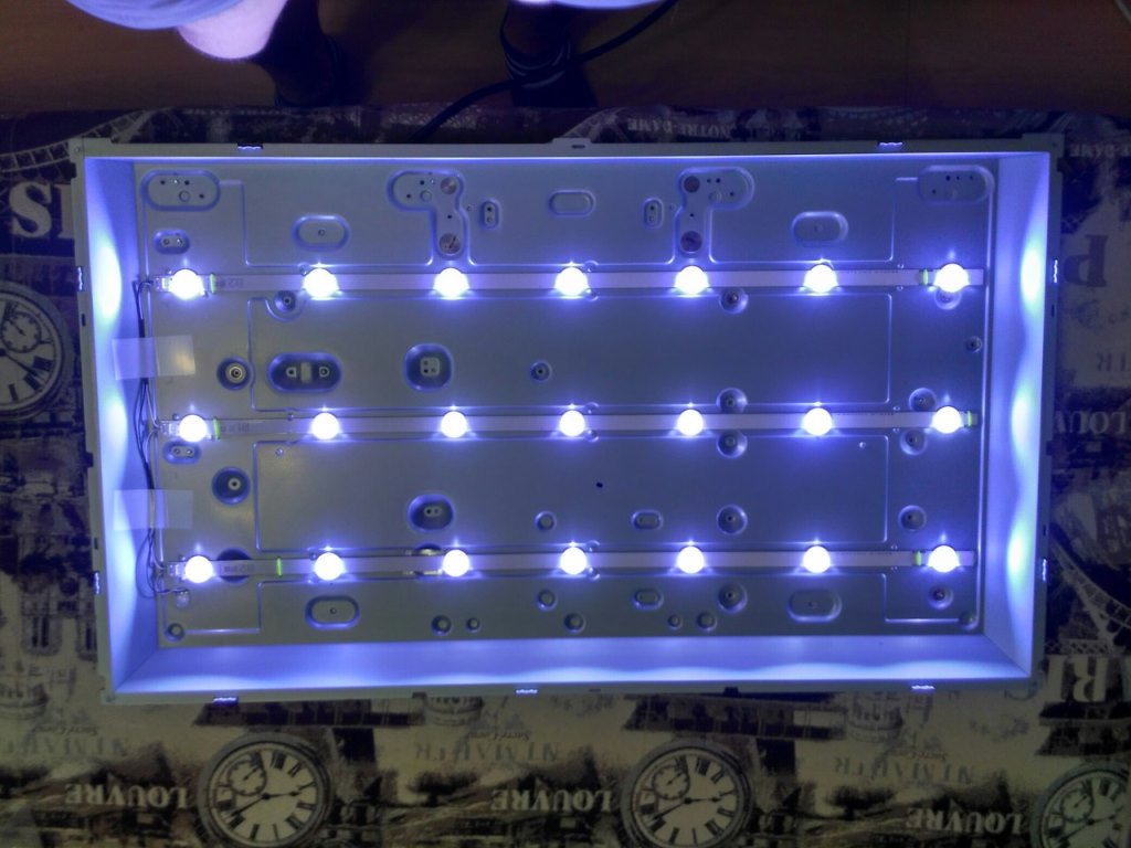

Проблема решена.. Перепаял светодиоды. Телевизор собран и работает уже сутки. классно!
